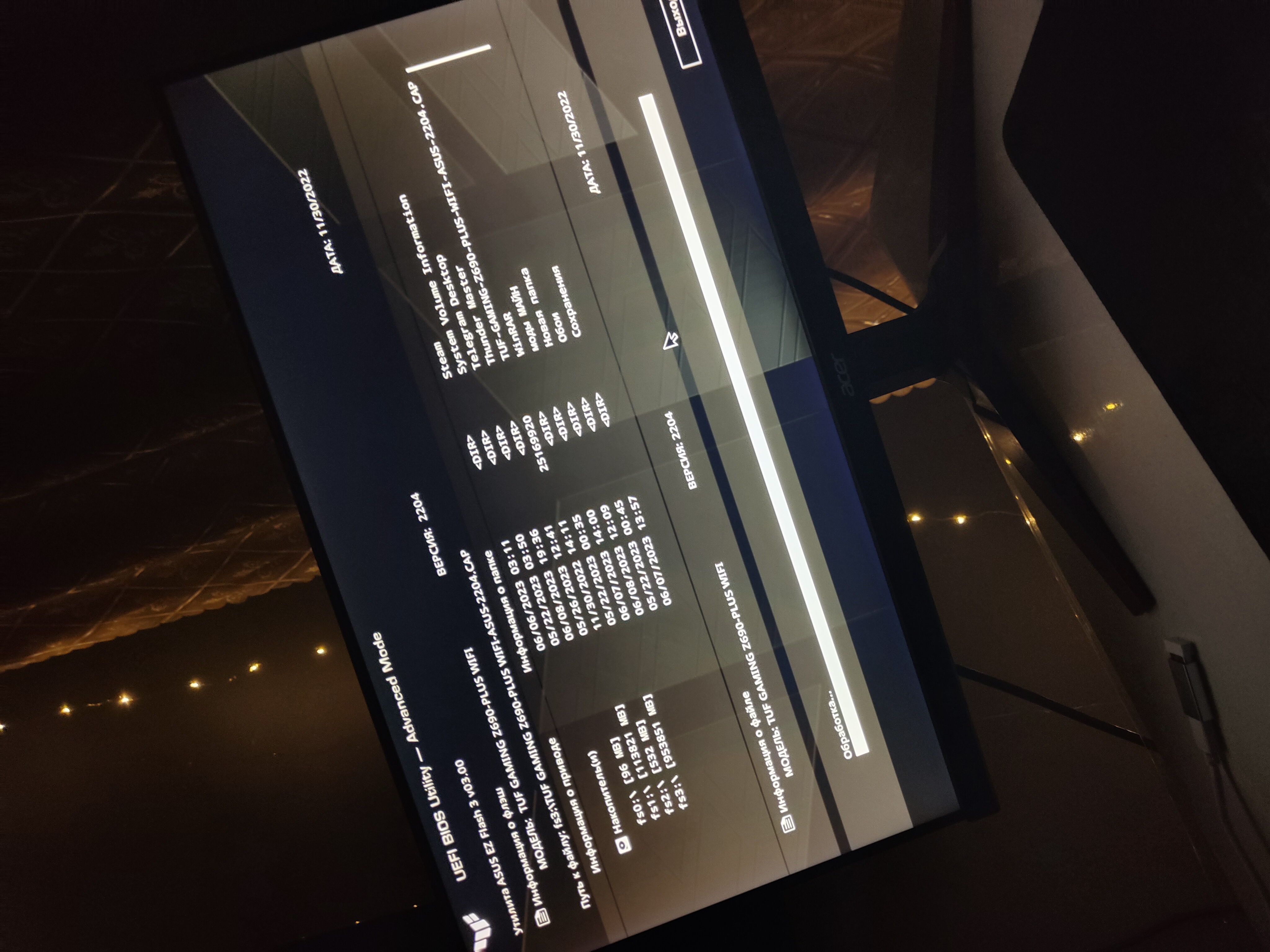

Извини что цитирую, я не умею фото отправлять без цитаты, я через афувин загрузил прошивку 2204 и сейчас у меня в биосе 2204 что за бред, так можно было и никакой программатор не нужен !?
IMG_20230609_012434602.jpg [ 3.14 МБ | Просмотров: 846 ]
вот оно cчастье ;) только, как оно получилось - вот вопрос :rofl:
ах да, cохрани на USB файлик конфигурации биоса(.CMO вроде у асуса) в биосе соотв может поможет кому потом его залоадить(он по идее без биослока будет)
AFUWINGUIx64 ЕДИНСТВЕННОЕ ЧТО НУЖНО
не горячись, ты до этого кучу всего наделал ;)
а если так уверен то шей заново 2305/2301 и попробуй вернуться на 2204(но про .CMO с нынешнего 2204 не забудь)
Последний раз редактировалось BOBKOC 08.06.2023 21:38, всего редактировалось 4 раз(а).

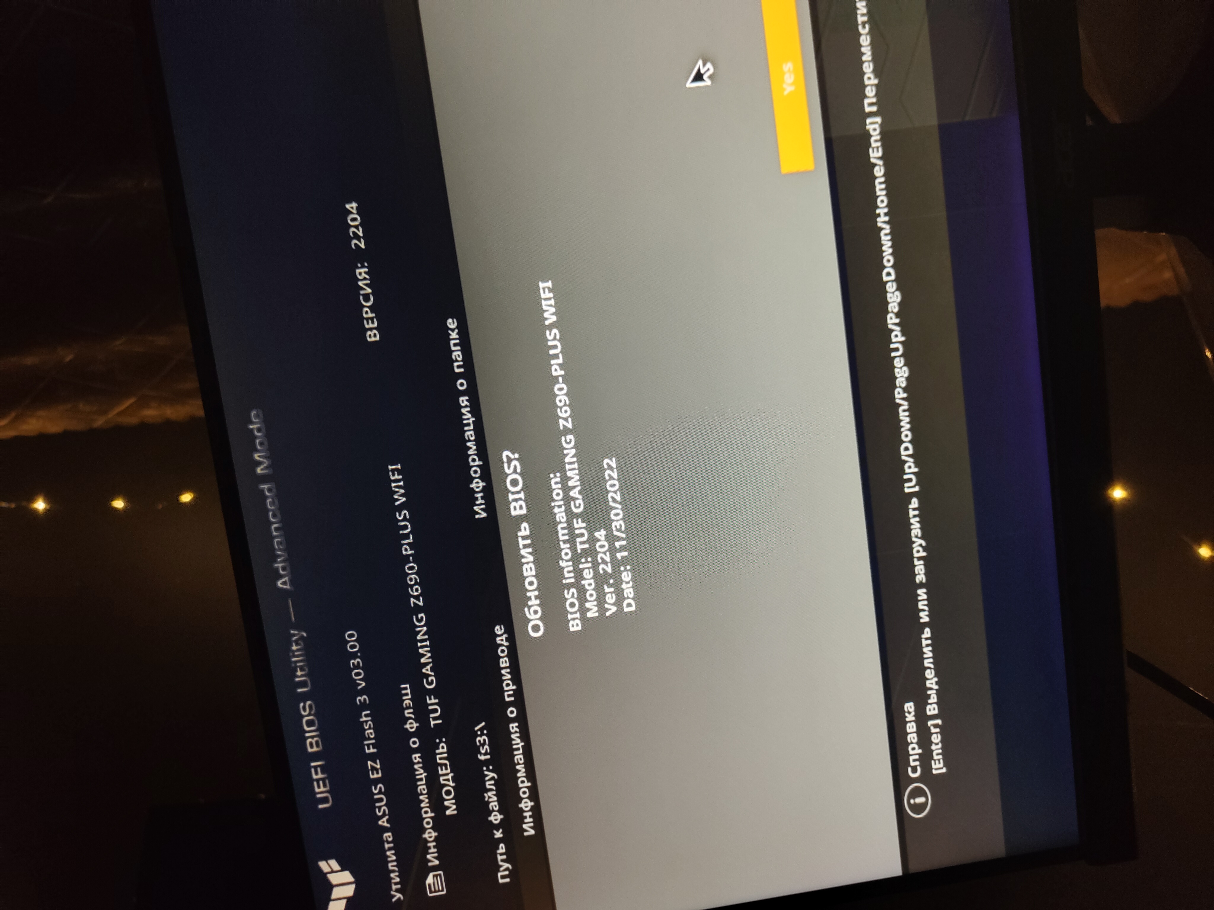

Регистрация: 03.06.2023
2305, после 2204, через фтп 167 ошибка всегда
Добавлено спустя 35 секунд:
А, вот так как ты показал я не могу сделать, выше скрин кидал
Добавлено спустя 5 минут 46 секунд:
Фтп -i никак не получается
Добавлено спустя 9 минут 52 секунды:
+ мораль и + настроение, только прошивает очень быстро, 2305 гораздо дольше, может потому что 2204 уже стоит хз
IMG_20230609_023924968.jpg [ 2.27 МБ | Просмотров: 817 ]
IMG_20230609_023930040.jpg [ 2.46 МБ | Просмотров: 817 ]
2305, после 2204
тогда ... не понятно, чего чел так не прошил, а такой огород городил :dntknw:
Последний раз редактировалось BOBKOC 08.06.2023 22:58, всего редактировалось 1 раз.

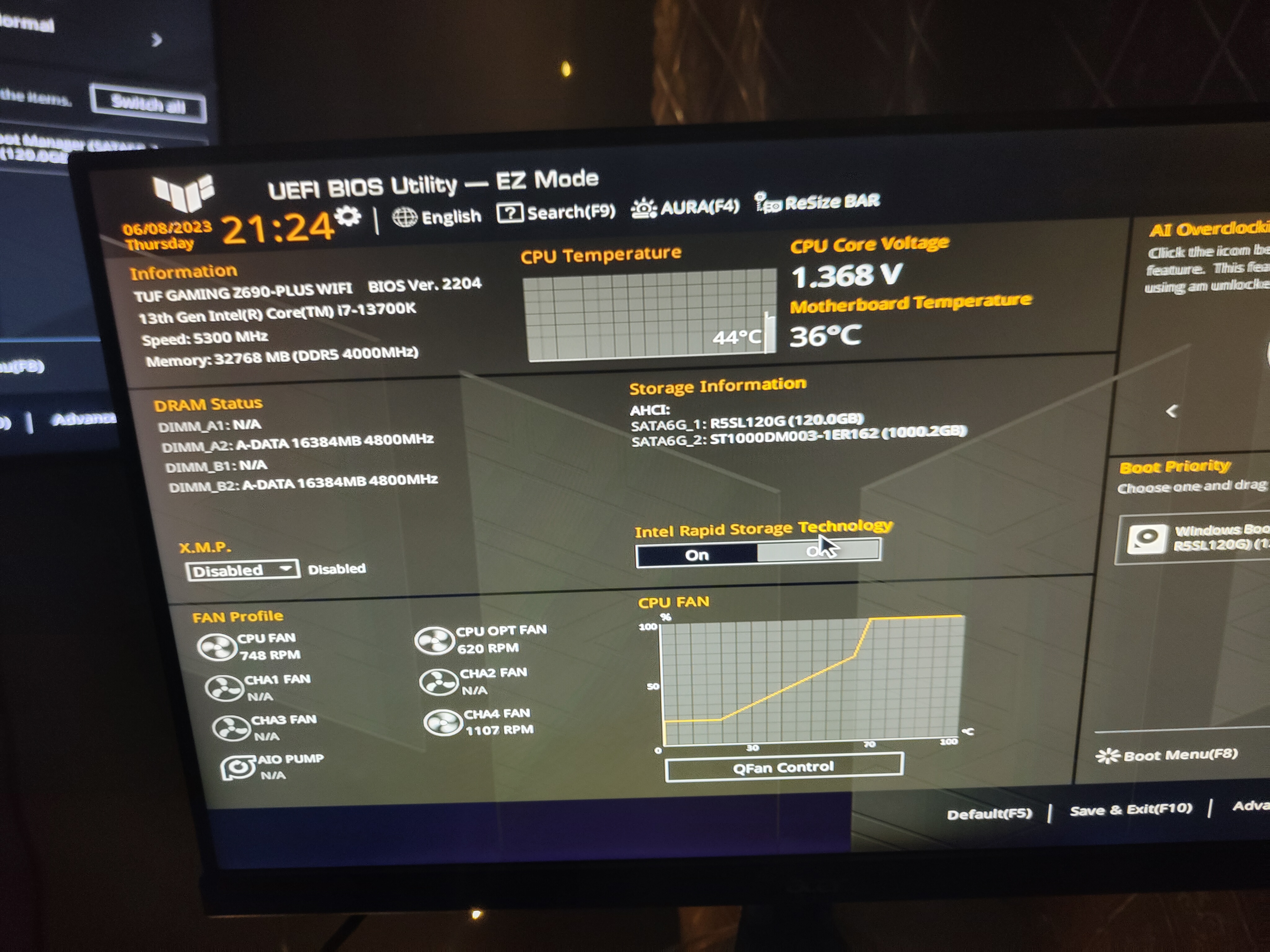

А 0 инфы было по этому поводу, я просто по приколу решил попробовать и получилось)
Добавлено спустя 49 секунд:
Я неделю ждал программатор, сутки делал бэкапы и пытался все это сделать, а оказывается это дело 5 минут.
Добавлено спустя 1 минуту 57 секунд:
Если есть связь с этим парнем, скажи ему вот это всё) но мне кажется расстроится
Добавлено спустя 2 минуты 18 секунд:
Это не странно, что быстро прошивается? Я на всякий случай после прошивки той программой шью начисто через сам Биос, ошибок нету и все успешно говорит, перезагружается, все отлично, дальше настройка
Добавлено спустя 3 минуты 9 секунд:
Теперь 6800 ддр 5 стабильно работает и 0 вылетов) на 2305 у меня 6к даже не очень стабильны.. зачем они сделали такое всем владельцам z690, уже час тестирую в игре и все отлично
