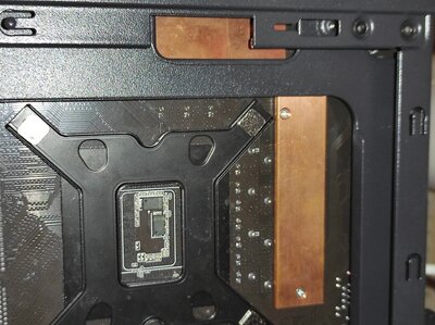

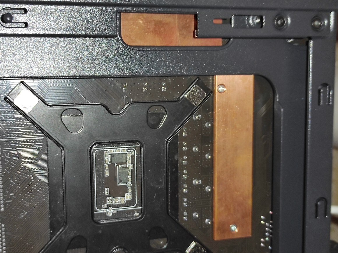

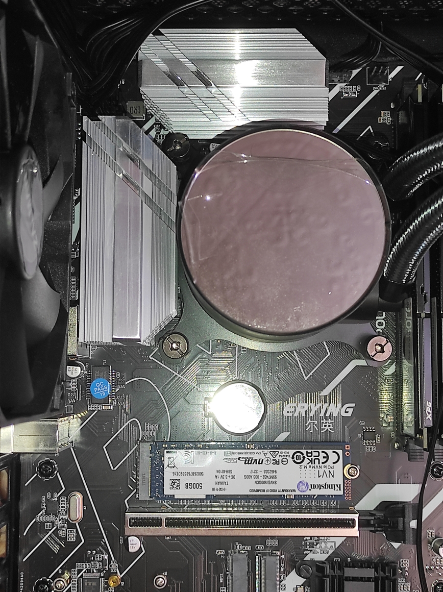

toglik писал(а):
Да и пустоты надо заполнить
Какие пустоты? Вы новый радиатор прикладывайте не к старому, а к термопрокладке, которая сейчас установлена между радиатором и платой. По ней хорошо видно расположение транзисторов. И если ни один транзистор, полностью или частично, не попадает на углубление для трубки на новом радиаторе, то всё нормально. Не нужно ничего заполнять - больше там, под радиаторами, ничего не греется.
Добиваться расположения трубки по диагонали, я думаю, тоже не нужно. Вы, к сожалению, не показали важный размер - глубину паза для трубки. Или смежный ему размер - толщину стенки между "дном" паза и верхней плоскостью подошвы. Судя по картинке, это примерно 2 мм. В алюминии такой толщины вполне можно нарезать резьбу М2 для винтов, и эти винты будут нормально держаться. То есть, Вы сверлите отверстия, половина площади которых будет "в воздухе" вплоть до дна паза для трубки, а дальше, в упомянутой стенке - нормальные. Вот там и нарежете резьбу. Правда, такие отверстия будет весьма непросто просверлить. Возможно, без фрезеровки, расширения паза в местах расположения будущих отверстий оно и не получится.
Или Вы как раз и собирались "заполнять пустоты" между трубкой и стенками паза для того, чтобы просверлить эти отверстия под резьбу? Если так, то да - это вариант. В этих местах точно нет выделяющих тепло транзисторов, так что заполнять можно любым эпоксидным компаундом. После того, как отверстия будут просверлены, резьба нарезана, функция заполнителя будет завершена. И если он вдруг захочет там растрескаться или совсем вылететь, то это никому уже не будет интересно.

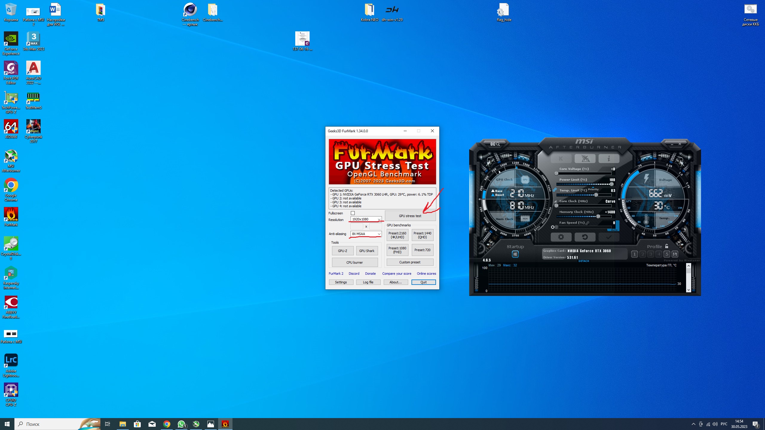

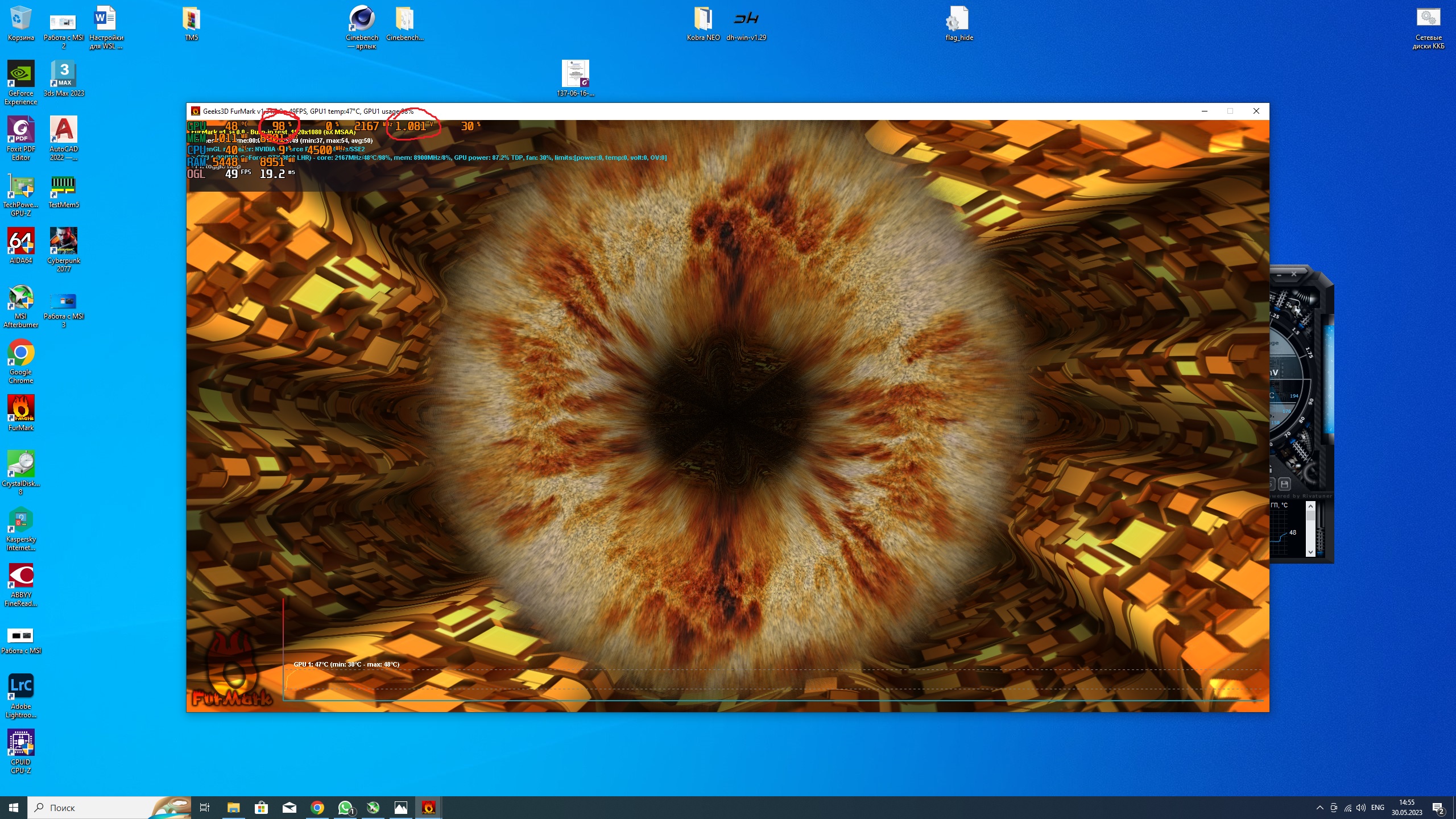

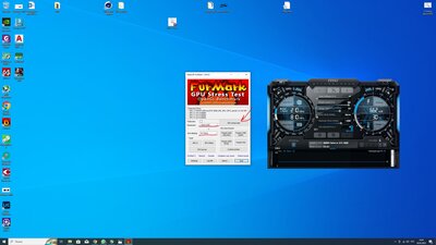

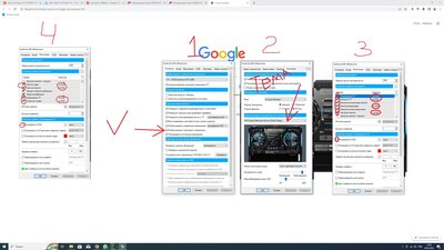

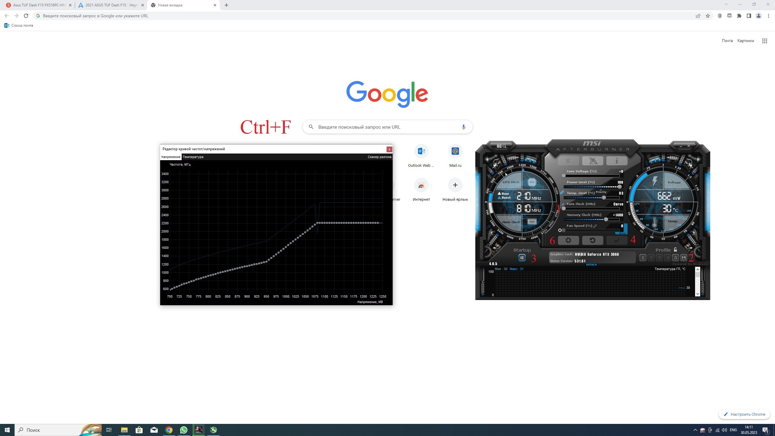

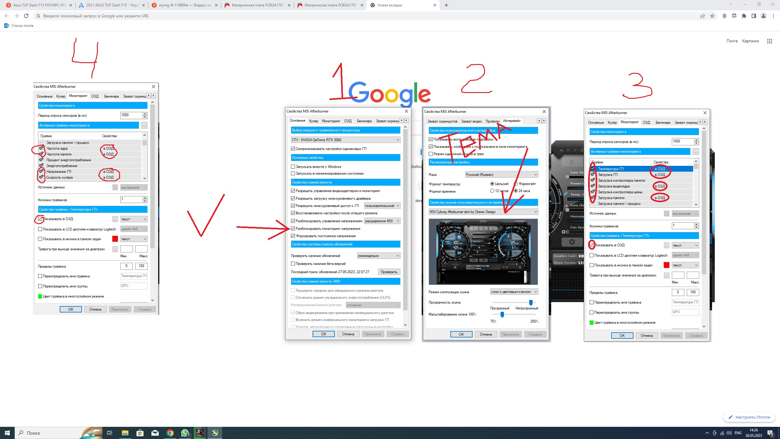

Отвал, Nvidia, не решено :-( . В общем лечится ситуация довольно просто, и уважаемый Kalifff нашел это ранее, просто не расписал. В общем то нам потребуется только программа MSI Afterburner, RivaTunerStatistics server (Riva устанавливается сразу с MSI Afterburner, отдельный инсталер не нужен. Просто не забудьте поставить галочку при установке) и FurMark. *Для тех кто разгонял видеокарту, работать от разогнанных показателей (в моем случае я так и делал).
1. Устанавливаем вышеперечисленные программы
2. Заходим в MSI Afterburner -> настройки (шестеренка) -> вкладка "интерфейс" (2) устанавливаем MSI Cyborg
3. Вкладка "основные" ставим галочку "разблокировать мониторинг напряжения" соглашаемся и перезагружаем программу
4. Заходим в MSI Afterburner -> настройки (шестеренка) -> вкладка "Мониторинг" и ставим все галочки что отмечены на скриншоте подтверждаем.
5. Запускаем FurMark, ставим значения которые указаны и запускаем стресс тест. Проверяем что видеокарта загружена - будут показатели 98,99% это нормально. Смотрим правее на максимальное напряжение потребляемое вашей видеокартой, записываем это значение что бы не забыть.
6. Заходим в MSI Afterburner -> сочетанием CTRl+F открываем кривую. Находим точку которая соответствует максимальному напряжению в FurMark (значение напряжение смотрим снизу). После того как нашли данную точку, смотрим слева какая частота соответствует этому напряжению, запоминаем.
7. Переключаемся на основное окно MSI Afterburner и смело бегунок *Core Clock* тянем влево до упора. Вы увидите что в окне *кривой*, вся она ушла значительно ниже.
8. Переключаемся на окно кривой MSI Afterburner -> находим точку советующую определенному ранее максимальному напряжению, тыкаем ее и тянем вверх до значения частоты которое мы запоминали в 6 пункте (более точно можно будет подрегулировать стрелочками вверх или вниз) -> Выставив это значение переходим на основное окно MSI Afterburner тыкаем галочу, и видим как наша кривая резко изменилась - так и должно быть.
9. Нажимаем на дискетку и тыкаем на любую цифру 1,2,3,4,5 что бы сохранить настройку. Чуть левее увидим значок виндовс, его тоже тыкаем, он подсветиться. После этого еще раз тыкаем галочку что бы все подтвердить.
Теперь можно все закрывать и забыть о проблеме. Вы перевели в режиме простоя видеокарту в режим Pci express 2.0, что не позволит ей отвалится. При этом при полной загрузке вы оставляете ту мощность которая была заложена.
Как то помогло 50/50 ... не могу поймать закономерность. Т.е. если ране стабильно отвал при стресс тесте, то тут вроде все работало збз... потом при очередной прогонке отвалилась карта...

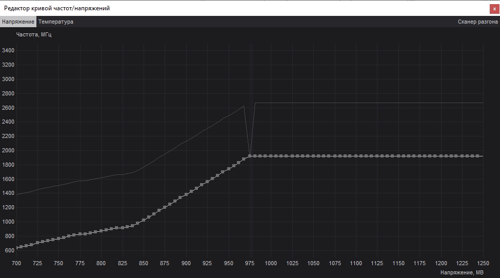

RangerEagle писал(а):
Отвал, Nvidia, решено
Здесь что-то много лишних действий. Можно просто зайти в курву, с шифтом опустить график так, чтобы левая его часть опустилась почти максимально вниз, а потом поднять точку максимального напряжения для максимальной частоты (заодно можно андервольтнуть и поднять не то напряжение, а поменьше). В таком режиме видеокарта переходит в какой-то аварийный режим работы, потребляет в простое больше, чем в стоке, но зато да, лечится проблема отвала. Ну по крайней мере у меня не получилось его добиться тогда, но этот режим использовать на постоянку не стал всё же.
Буфер обмена01.jpg [ 109.85 КБ | Просмотров: 1062 ]
Кстати, там же кто-то предлагал конкретно для 3060 решение другой программой, которое на меньших линейках не работает.
Регистрация: 09.08.2006
Фото: 42
Ну естественно, если пустота попадёт между транзисторами(или даже немного не перекроет) то норм - делать ничего не нужно.
toglik писал(а):
В домашних условиях = болты, гайки, шайбы.
Мне тоже такое ближе, сквозное отверстие и болтом.
Это как раз для крепления болтом насквозь.

Регистрация: 22.04.2023
Lozok Полагаю не все с этими кривыми работают и использую MSI Afterburner. Поэтому постарался расписать максимально доходчиво.
- там через power manager предложили с прописанием части нагрузки на explorer, что бы пригрузить ее в простое. Но у меня этот вариант не сработал.
В варианте с кривой есть закономерность - при старте системы если вгонять нагрузку на проц без видеокарты к примеру "стресстест", то все отлично. После включения любой игры и выключении вгонять в стресс тест, отвал карты
Похоже, я не совсем понятно описал свою идею. Возможно, такая вот иллюстрация поможет:
Вариант организации отверстий
Полости, закрашенные красным, заполняем, заподлицо с плоскостью подошвы, эпоксидным компаундом - каким-нибудь Поксиполом или безымянными "жидкими гвоздями". После застывания компаунда слегка выравниваем его поверхность (чтобы как минимум не выступал над плоскостью подошвы). Затем сверлим отверстия, которые до определённой глубины будут проходить наполовину в металле, наполовину в компаунде, потом (по моим расчётам, не менее 2 мм) - только в металле.
А уж отверстия какого диаметра сверлить - под резьбу М2/М3 или под сквозные винты, решать Вам. На мой взгляд, с резьбой монтаж такого радиатора будет значительно более простым и комфортным. И результат такого крепления получится боле эстетически привлекательным, если это имеет значение.
Я так и понял, но мне "ближе" сквозное крепление, чем через резьбу. А, что по термопрокладке - брать 0,5мм или 1мм, лучше конечно 0,5 ,но все ли транзисторы находятся в плоскости нет ли выступающих?
С возрастом начитаешь понимать, что самая важная часть в твоём PC - это удобное кресло!
Регистрация: 25.02.2023
Транзисторы - приблизительно в одной плоскости. Но на плате между ними установлены конденсаторы, высота которых значительно больше.
Так что если под эти конденсаторы в радиаторе не высверливать отверстия (что, скорее всего, и вообще невозможно для конструкции с тепловой трубкой), то прокладки толщиной 0,5 мм не хватит для того, чтобы предотвратить замыкание выводов конденсаторов на радиатор. Оно там и с 1-миллиметровыми прокладками при достаточно сильном прижиме получается "на грани", ёмкости почти касаются радиатора.
