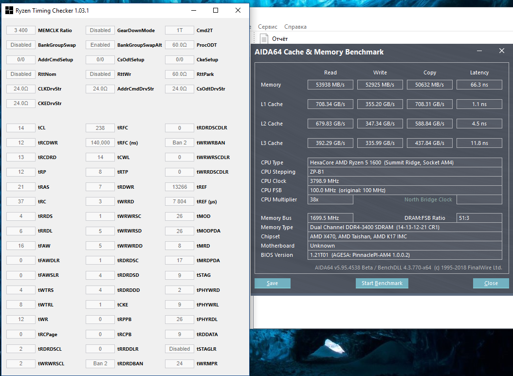

Пока вот так. Разгон на М7 явно лучше, но пока 3533/3600 с ходу стабилизировать не удалось, поэтому будем тихонько нащупывать
Desktop Screenshot 2018.05.15 - 13.10.28.66.png [ 306.74 КБ | Просмотров: 2145 ]
