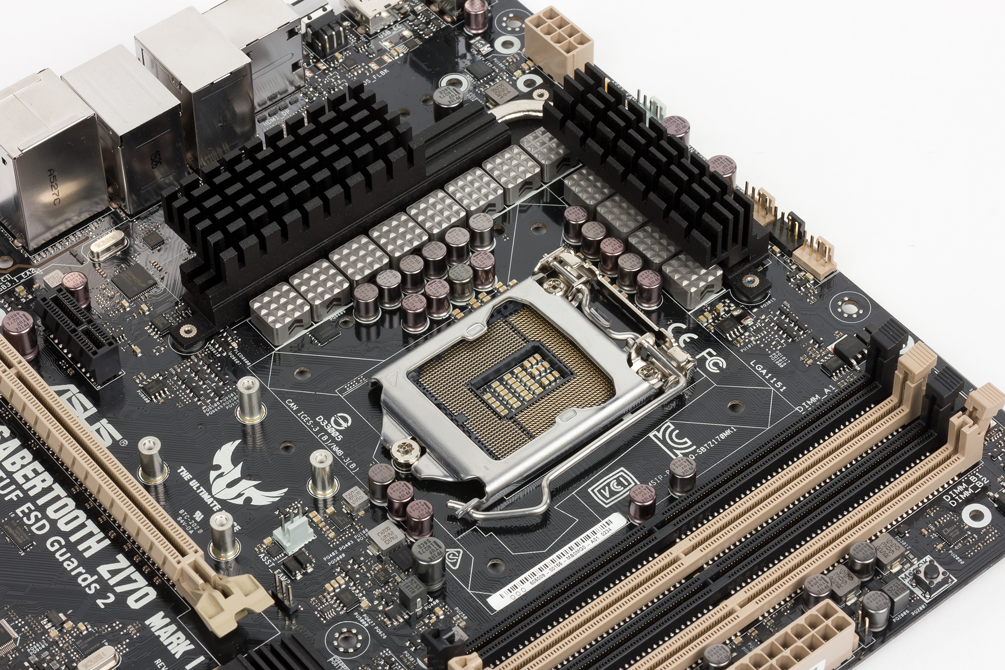

Vlad+ Не-а, у меня на Z77 такого не было. Были встроенные, но не внешние. Не понял фишку с вертушкой. Что за жлобство. Ну одну то 40х40 могли подложить. Светодиодная подсветка лишняя. После того как в видеокарты начали добавлять подсветку, то света стало более чем достаточно. Сабер Z270 MARK 1 в этом плане лучше. Там один м2 и 8 сата портов. Сэкономили на 270.
http://www.ixbt.com/mainboard/asus/asus ... socket.jpg
http://greentechreviews.ru/wp-content/u ... 1/10-4.jpg

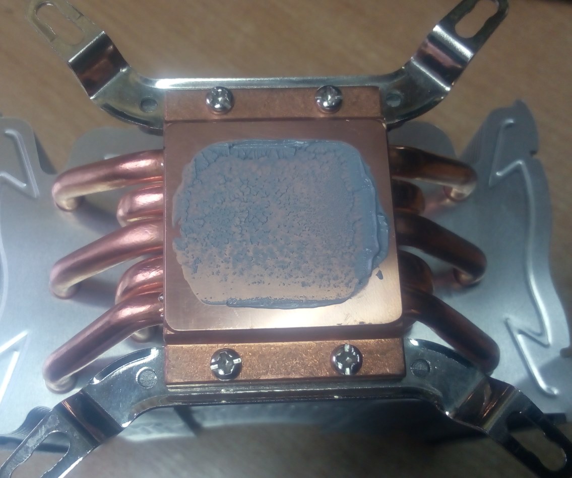

В теме по Kaby Lake писал по поводу температуры на 7700K до 95 градусов в пике под LinX при дефолтных настройках BIOS (мать ASUS ROG Maximus IX Hero брал в computeruniverse, кулер Zalman CNPS10X Performa ). Стал в очередной раз перепроверять прижим и заметил, что часть рамки процессора в районе прижимных ушек как минимум вровень с его крышкой, если не капельку выше. Приложил к рамке процессора в районе прижимных ушек бумагу (судя по микрометру 0,1мм), к крышке процессора линейку - бумага без сопротивления не выдёргивается. :shock:
Какая тут обычно разница в высоте?
Куратор темы
Регистрация: 20.12.2010
Фото: 199
из за проставок под крепление, нормально охлад не встает
Регистрация: 12.12.2006
Откуда: Серов

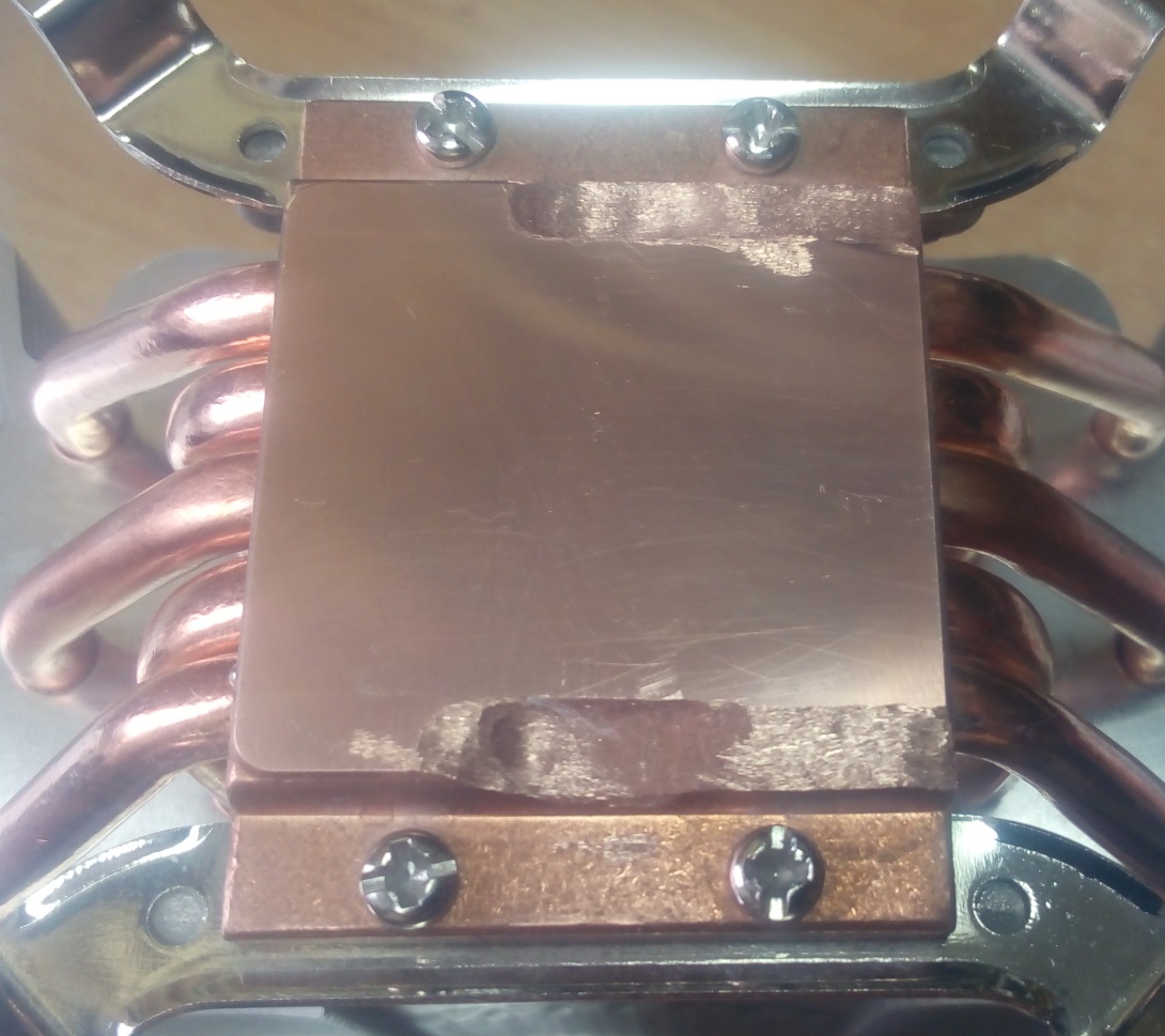

Подпилил подошву кулера, в той части где могло задевать за рамку, ослабил на один оборот болты рамки сокета.
В LinX были пиковые температуры 94-90-94-83 стали 90-87-91-80. Это при настройках BIOSа материнки по умолчанию, т.е. с ASUS MultiCore Enhancement и т.д.
До этой операции отпечаток пасты был таким.

otpechatok.jpg [ 144.63 КБ | Просмотров: 2550 ]
podpilil.jpg [ 216.66 КБ | Просмотров: 2550 ]
