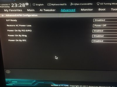

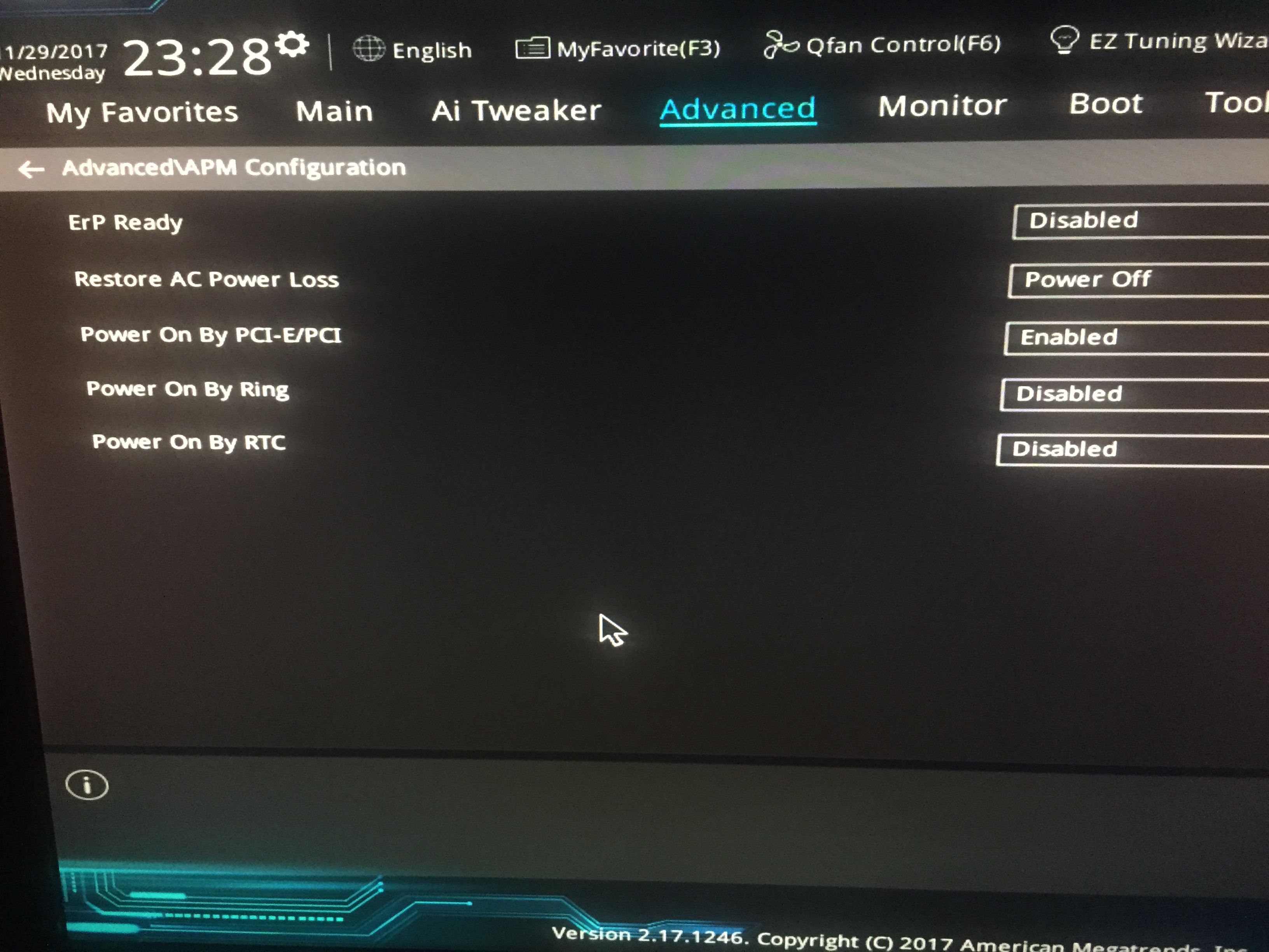

Регистрация: 29.11.2017
как включить WoL в биосе? не могу найти меню. в windows все настроил. лампочки на сетевухе моргают при выключенном компе, порт проброшен, биос обновил (2.17.1246 ).
Куратор темы
Регистрация: 16.11.2016
Откуда: 4967
Фото: 190
Advanced -» APM Configuration -»Power on by PCI/PCI:enabled.
Также ещё эта опция не работает если активно Erp Ready.
APM Configuration
31080
спасибо за подсказку. выставил как у вас,
IMG_1974.JPG [ 1.26 МБ | Просмотров: 2193 ]
но все равно не работает :( делал по этой инструкции https://help.keenetic.net/hc/ru/articles/213969589 , в ней сказано, что даже когда комп. выключен, он должен быть в сети. у меня после выключения он не в сети. может еще что-то включить?
