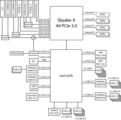

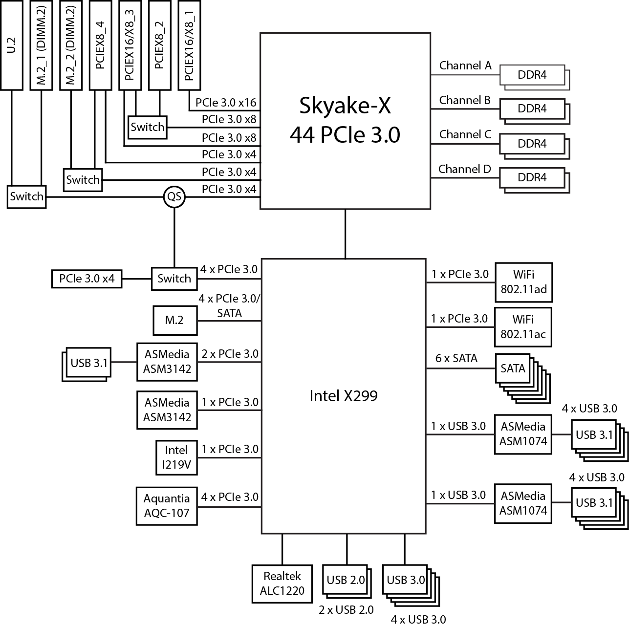

Все бы ничего в этой логике, если бы не одно но. m.2 слот висит на отдельной линии PCIe, а слоты из DIMM.2 делятся между u.2 и PCIX8_4 линиями.
У меня всплыл этот вопрос, так как я хочу использовать u.2 разъем повесив на него Optane с операционной системой. Да в таком варианте я могу еще использовать m.2_2(DIMM.2), под горячий ССД и все вроде бы должно работать ) Но при нормальной конструкции этого нижнего декоративного кофра - даже вопросов бы не возникало. Я все больше склоняюсь к варианту просто снять всю эту пластиковую подсветку. :diablo:

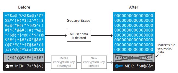

А я разве не это же
SE.jpg [ 38.54 КБ | Просмотров: 2081 ]
предложил? (только без МЕК, ибо на кой он нужен, если физически ячейки содержат уже другую инфу и старую "помнить" не могут никак?) А вообще, по старинке, "зануление диска" делается 2 раза минимум (подряд). Так что и МЕК должен обновиться в таком случае на "нулевой". ;)

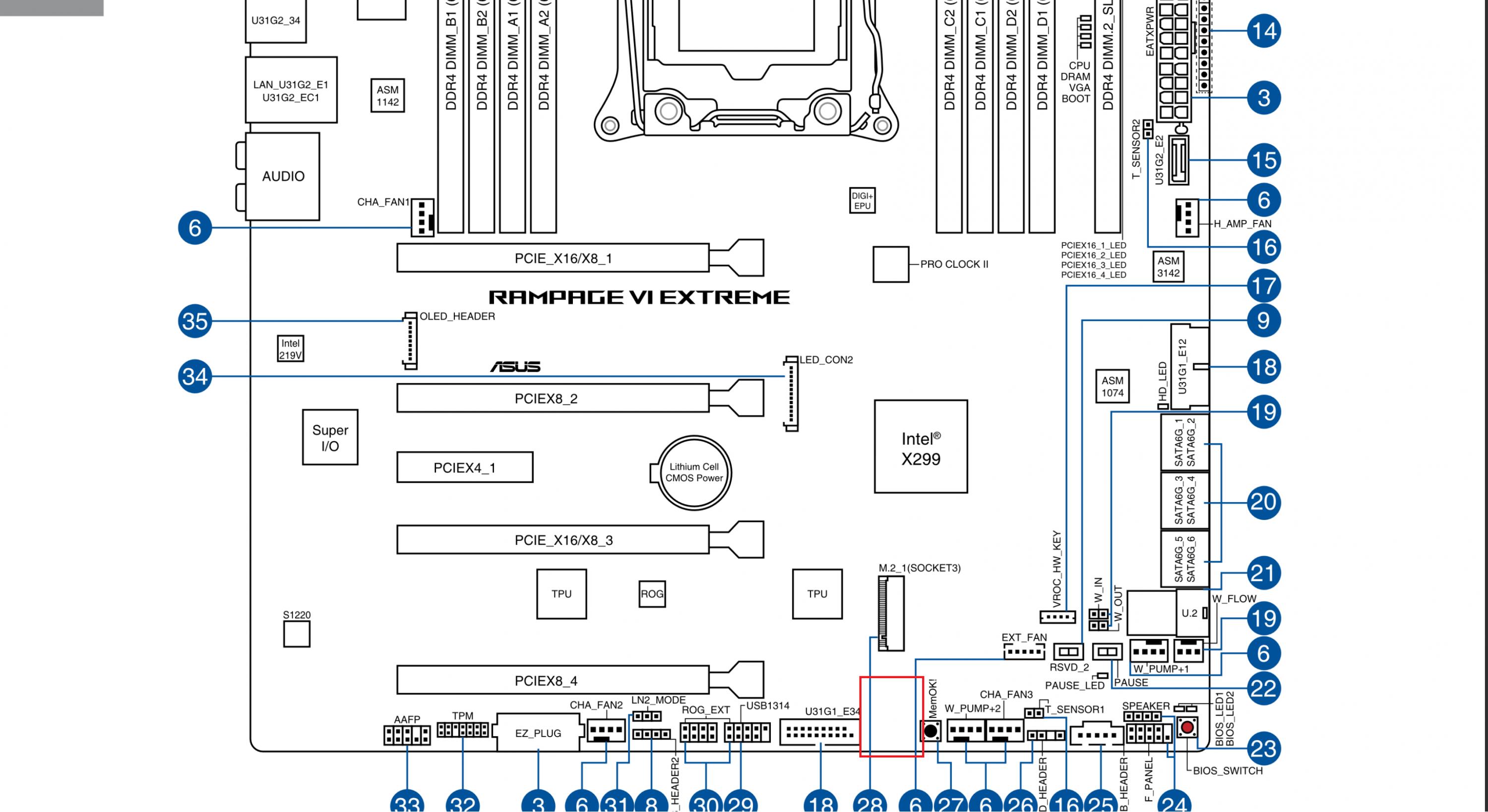

Alex TOPMAN: у меня не работает кнопка смены биос на задней панели, но прекрасно работает та которая в нижнем правом углу платы.
Каким образом можно все настройки связанные с разгоном привести в номинал ? У меня плата сама выставила частоту CPU в 3.8Ghz. Хочу потестить разницу между номиналом и разгоном.

Регистрация: 22.03.2005
Откуда: Уфа
Это которая Clear CMOS?

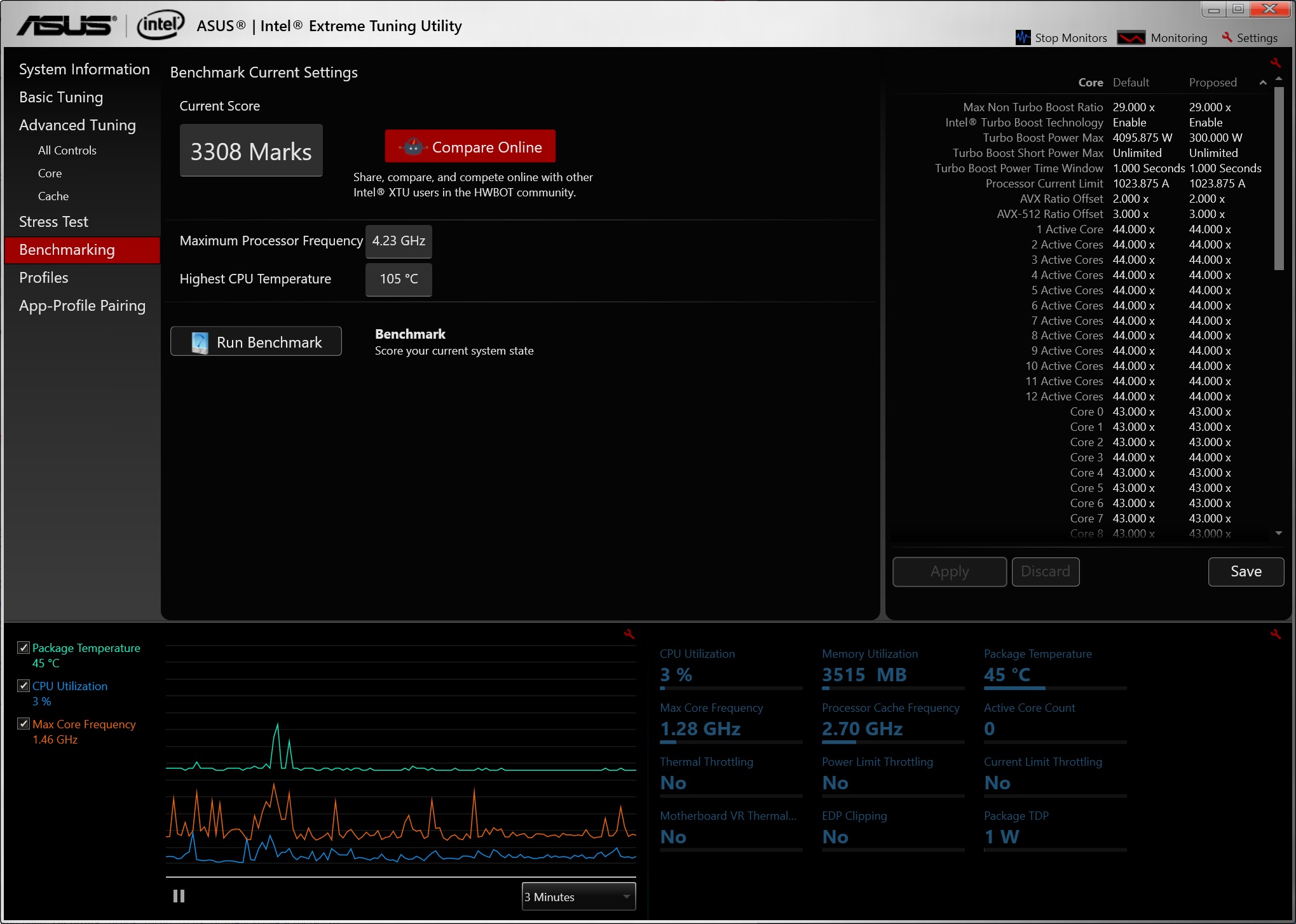

Alex TOPMAN писал(а):
Ну так ею же. А ещё в самом биос есть кнопка Default. Она обязана номинал ставить.
В том то и дело, у меня ставит ratio х38 из коробки :bandhead: . Поэтому и спрашивал. Выставил номинал в AI Suite, поставил XTU. И получил то что на картинке. И что то мне это не нравиться совсем. Подскажите просто с чего начать, куда смотреть. Я вообще не понимаю почему у меня пиковая температура получается 100гр ((( с номианльной частотой. AI Suite показывает во время теста температуру около 80гр. Процессор 7920 - скальпирован и СВО 420x3 радиатором.
Откуда: Уфа
А при чём тут виндовый софт? Биос что показывает при дефолте? Номинал? Или не родную частоту?
А на последнем скрине, это похоже уже турбобуст работает.
