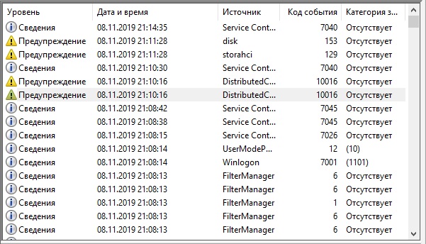

rebel.otaku писал(а):
Была проблема с B450 Gaming Plus (ryzen2600, 2060 rtx, ssd +hdd) + windows 10. Отпишусь, может кому нибудь пригодиться, потому что такая дичь может сильно напугать.
Сразу после сборки и установки ОС начал периодически подвисать комп на 5-20 секунд, и в играх и в простое, даже на рабочем столе. При чтении журнала Шиндоус увидел ошибку "Был произведен возврат к устройству \Device\RaidPort0" , которая по времени совпадала с лагами. Поборол проблему переключением в Биосе SSD, на котором стоит ОС, в режим быстросъемного накопителя, ничего другое не помогало.
А можно поподробнее на этом моменте?А то вот такая хрень на такой маме задолбала !
1.jpg [ 102.18 КБ | Просмотров: 2149 ]
MSI b450 gaming plus\Ryzen 2600\Thermaltake 650 \ BLS16G4D32AESB 16ГБx2, 3200\Sapphire RX484\SSD Transcend 370S 256Gb\SAMSUNG 860 EVO 256\ST1000DM010

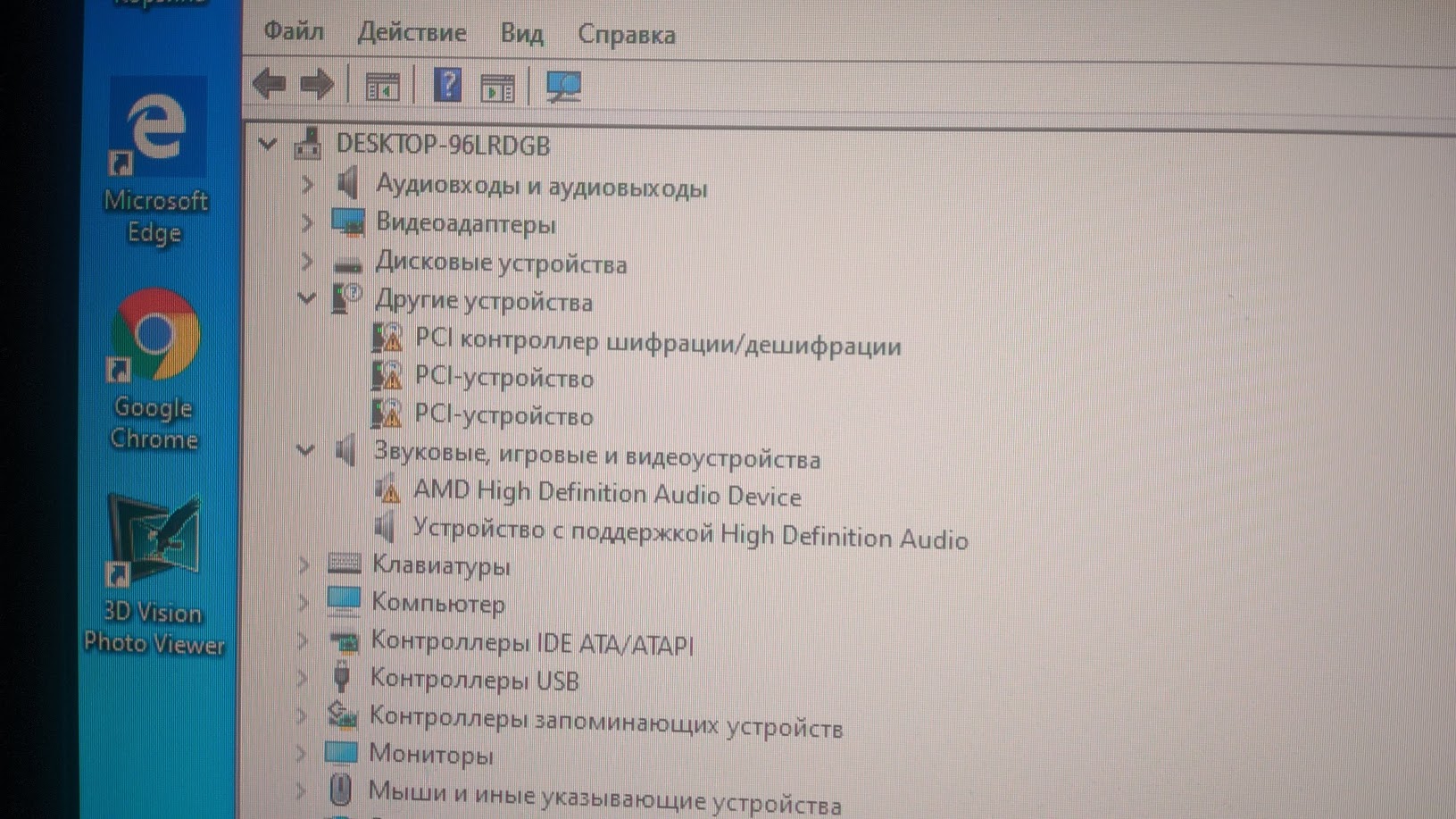

Добрался до новой платформы на Ryzen 5 3600, MSI A Pro B450...За сутки поймал 5 BSOD, разных! Лечить один- полез второй, третий, оперативка норм. Я уже даже и не знаю( После Intel кактосложна.
А что у вас с обновлениями биоса и драйверов чипсета? Последние?
У меня сейчас тоже система нестабильна, все обновления накатил.... бсоды, конечно, не выпадают - просто всё крашится нафиг и чёрный экран :tooth:
Пробовали перевести PCIe в режим Gen2 или откатиться на версию биоса .30? Очень много людей жалуются на проблемы с видеокартой\дисплеем\pcie устройствами на томагавках в частности. Последний биос .351 добавляет больше совместимости с PCI-E устройствами, но он пока ещё в бете. Некоторые откатываются, тоже помогает...

SVL писал(а):
биоса и драйверов
Да дружище, возможно!Есть некий прогресс!Позже отпишусь после тестов....В общем, похоже это драйвера.
i̶5̶-̶6̶6̶0̶0̶K̶,̶M̶S̶I̶Z̶1̶7̶0̶A̶-̶P̶r̶o̶,̶M̶S̶I̶ ̶T̶F̶7̶9̶5̶0̶/AMD R5 3600/MSI B450PRO-MAX/ASUS RX580 4Gb/DDR4 2400HyperX/СhieftecCTG-650C/SSD960GB/
Регистрация: 03.10.2015
Вот эти- их надо накатывать вручную с диспетчера!
