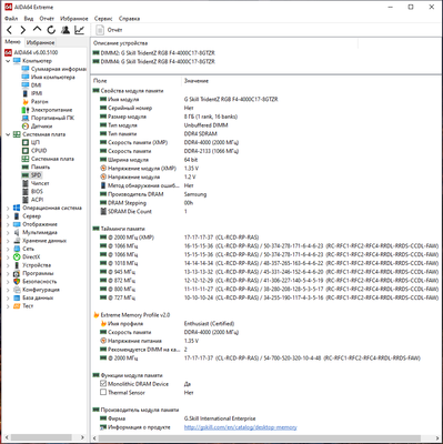

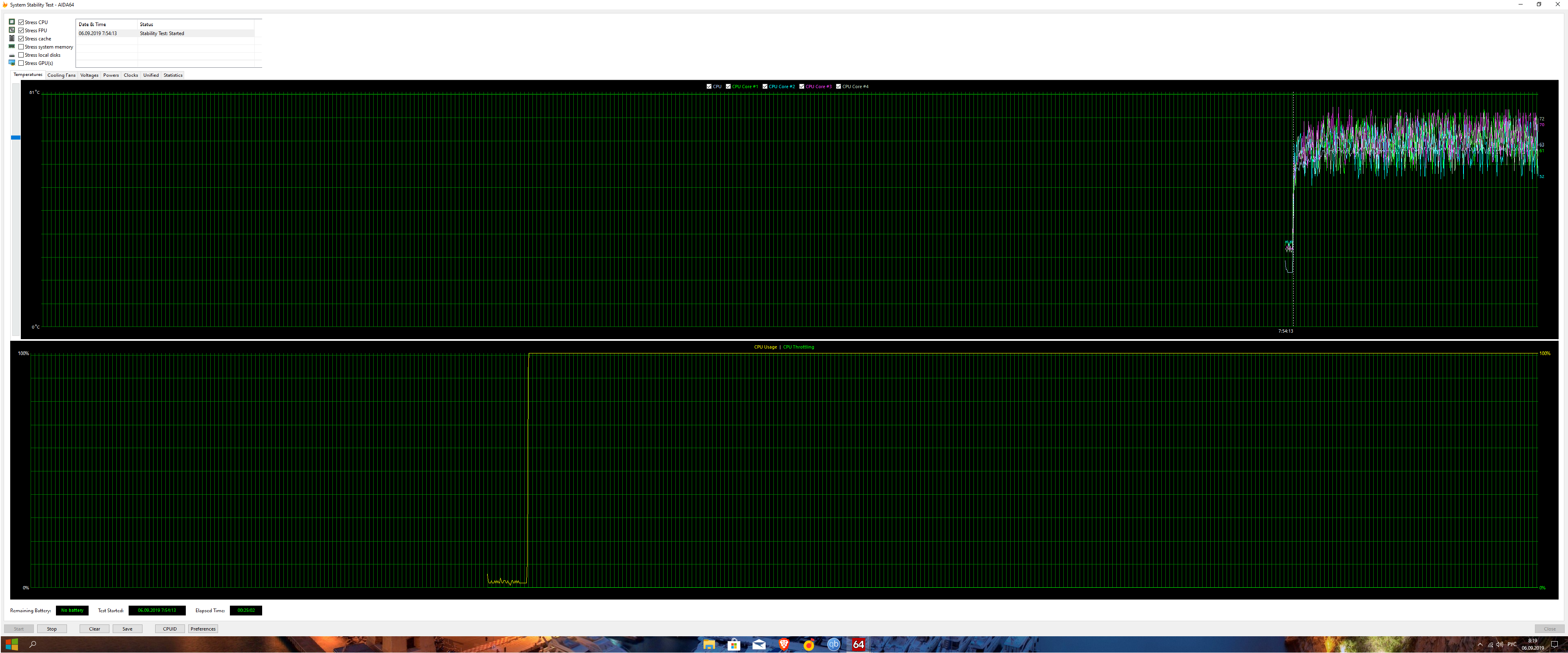

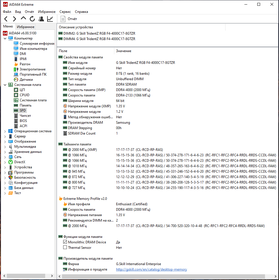

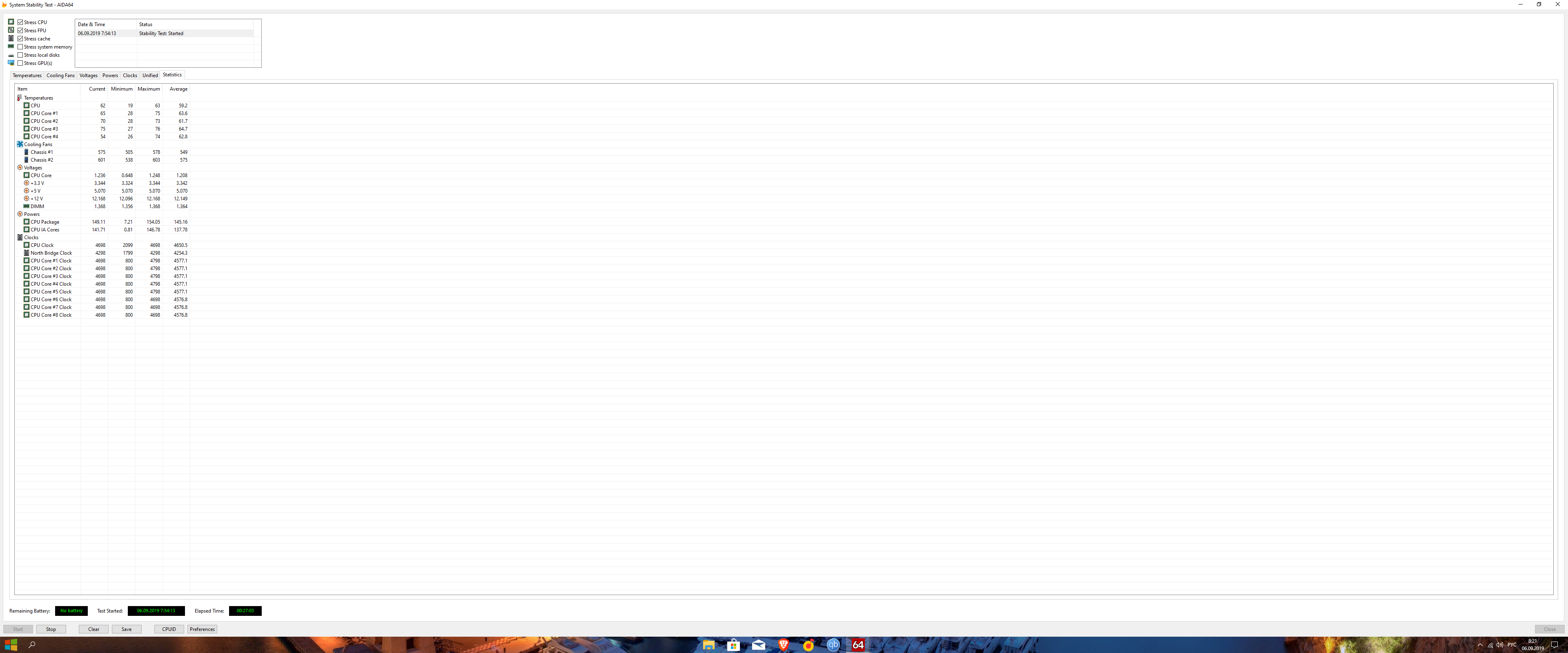

MeDd Конфигурация следующая:
Процессор: Intel Core i9-9900K
СВО: Alphacool Eisbaer 420
Мат. плата: Gigabyte Z390 Aorus Master (F10c)
Опер. память: G Skill TridentZ RGB F4-4000C17-8GTZR x2
Видеокарта: NVIDIA RTX 2080 Founders Edition SLI
SSD: Samsung 970 Pro 512Gb
БП: Corsair HX1000
Корпус: Thermaltake A500 TG
Память не разгонял, так как предполагаю, что прирост будет минимальный, а ради этого мучить память не вижу никакого смысла.
Тест1.png [ 409.21 КБ | Просмотров: 4184 ]
Тест.png [ 476.72 КБ | Просмотров: 4184 ]
Опер. память.png [ 106.53 КБ | Просмотров: 4184 ]
Регистрация: 17.04.2015
Откуда: Нижний Новгород
indemeon у вас память и в стоке отличная! :) При разгоне прирост будет, но в реальности не заметите.
