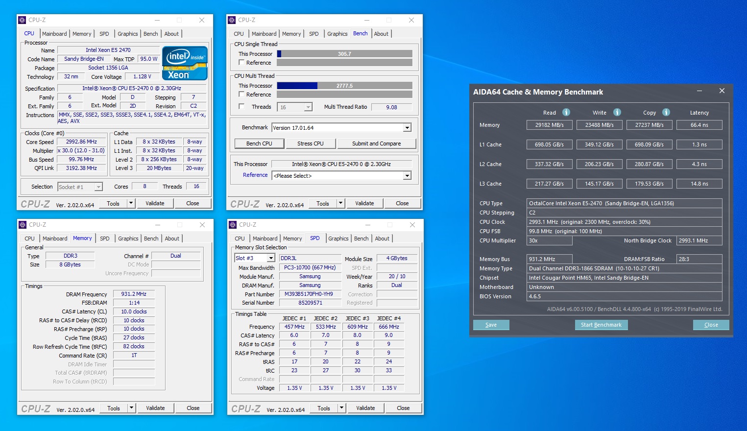

Регистрация: 25.11.2020
Всё что удалось выжать из E5-2470.
2470.jpg [ 420.56 КБ | Просмотров: 3827 ]
К памяти платформа действительно привередливая. С хорошей десктопной памятью Kingston HyperX 1866 оно у меня нормально не заработало.
На скриншотах сервернаяя ECC 1333. На 2133 стабильно заставить её работать не удалось. Только 1866 получилось. Попробую другую серверную, которая 1866 в оригинале, может она на 2133 заработает.
Вообще заметных преимуществ E5-2470 по сравнению с E5-2470v2 нет, да, чтение из памяти немного быстрее 29 vs 25, задержки тоже немного лучше 66 vs 70, но в общем и целом оно не стоит потери двух ядер как мне кажется.
