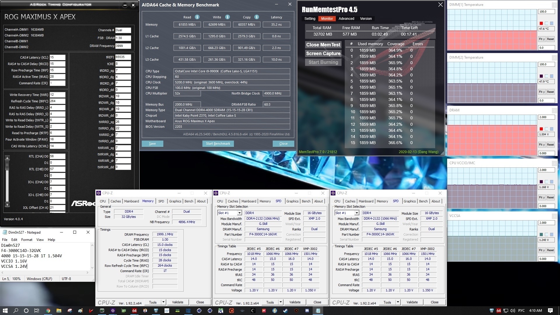

SINgle84 писал(а):
diadiavaniar если я правильно понял из темы разгона памяти, в Т1 ни какие дуалранги не умеют на всех платах, либо на очень низких частотах меньше 3000, свои попробовал ради интереса на 3000, не завелись, плюнул. толку от этого )
Умеют еще как. Тут дело даже не в разгоне, а в том что msi всем хорош, но есть для меня пару минусов лично для меня. 1) Это софт, который в моем случае криво работает. 2) Это cr2 на высоких частотах, но этот минус совсем минимальный...
