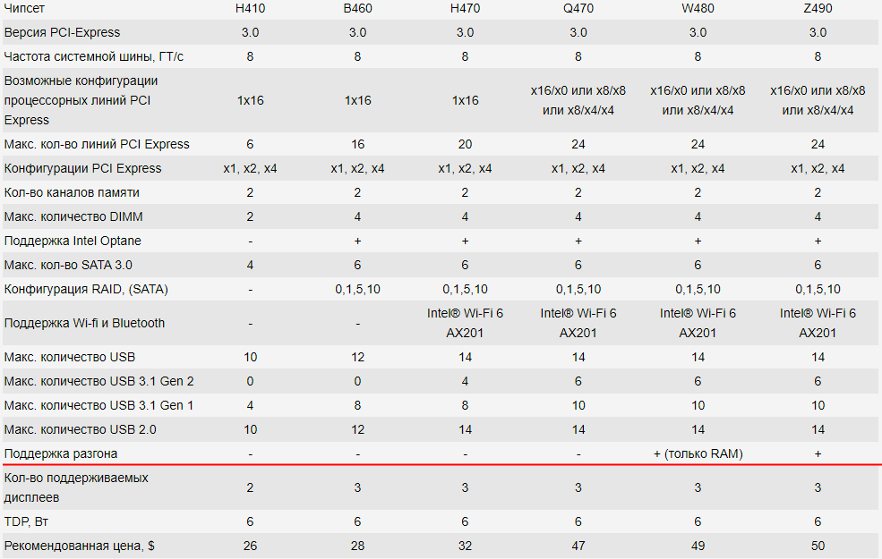

rezhxaoc писал(а):
выбираться будет между H410 и B460 - так ли критичны различия?
Значительная разница только в количестве линий PCI-E и портов SATA.
В H410, видеокарту PCI-E 3.0 x16 - будет "обслуживать" процессор. Остается всего 6 линий PCI-E, что накладывает ограничения на использование SSD с интерфейсом PCIe и плат расширения.
RAID можно и отдельный контролер поставить при сильном желании в будущем.
Короче говоря, в качестве простой "домашней машинки" или офисного ПК - H410 пойдет -)
ага купить мать за 60 баксов и контроллер за 100, логично
еще важный недостаток это по одному модулю памяти на канал, т.е всего 2 планки, а не 4
так-же слабее питальник на младших матерях
считаю что экономия в 20$ не стоит того

Что означают 3 последних столбца в таблице?
Регистрация: 24.08.2016
англ я заменил на перевод.
