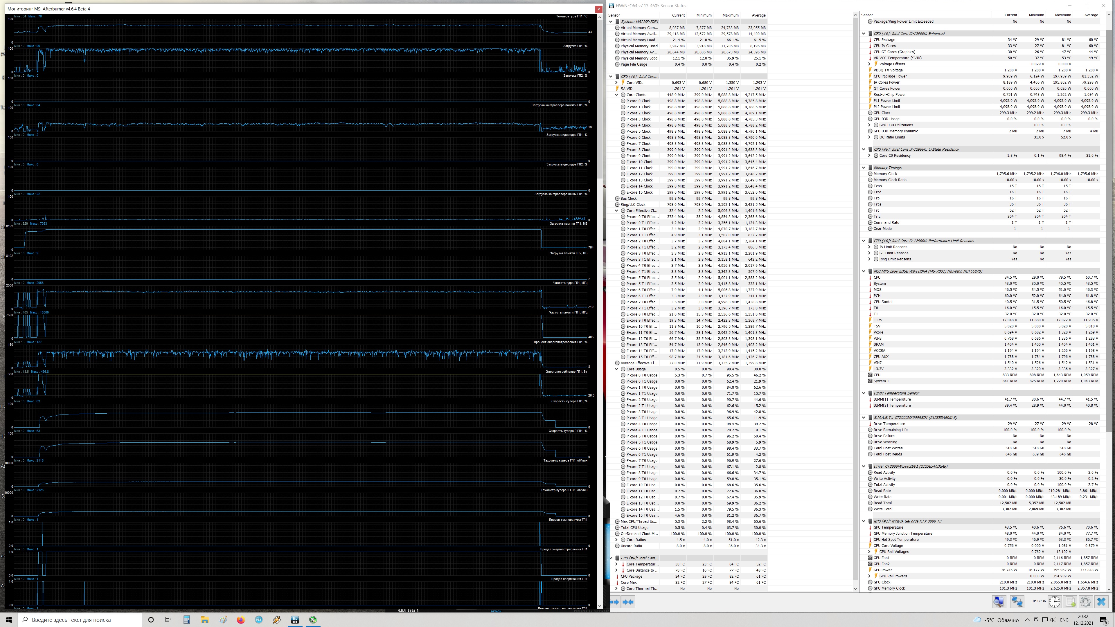

Добавлено спустя 1 час 6 минут 29 секунд:
kiberman Ниже мониторинг, после 30 минут игры, и температуры на карте 73-74 градуса... Процессор на 5100(1.3 примерно)... Проц 55-60 градусов в Метро...Максимум зафиксирован 79 градусов, во время загрузки игры...МОS -51 градус... Все пропеллеры в тихом режиме, с морды 900 оборотов, корпус CoolerMaster H500M....в рабочих нагрузках врм будет холоднее...Если не будет задействована 400+ ваттная вк...
metro_monitoring.jpg [ 2.6 МБ | Просмотров: 956 ]
