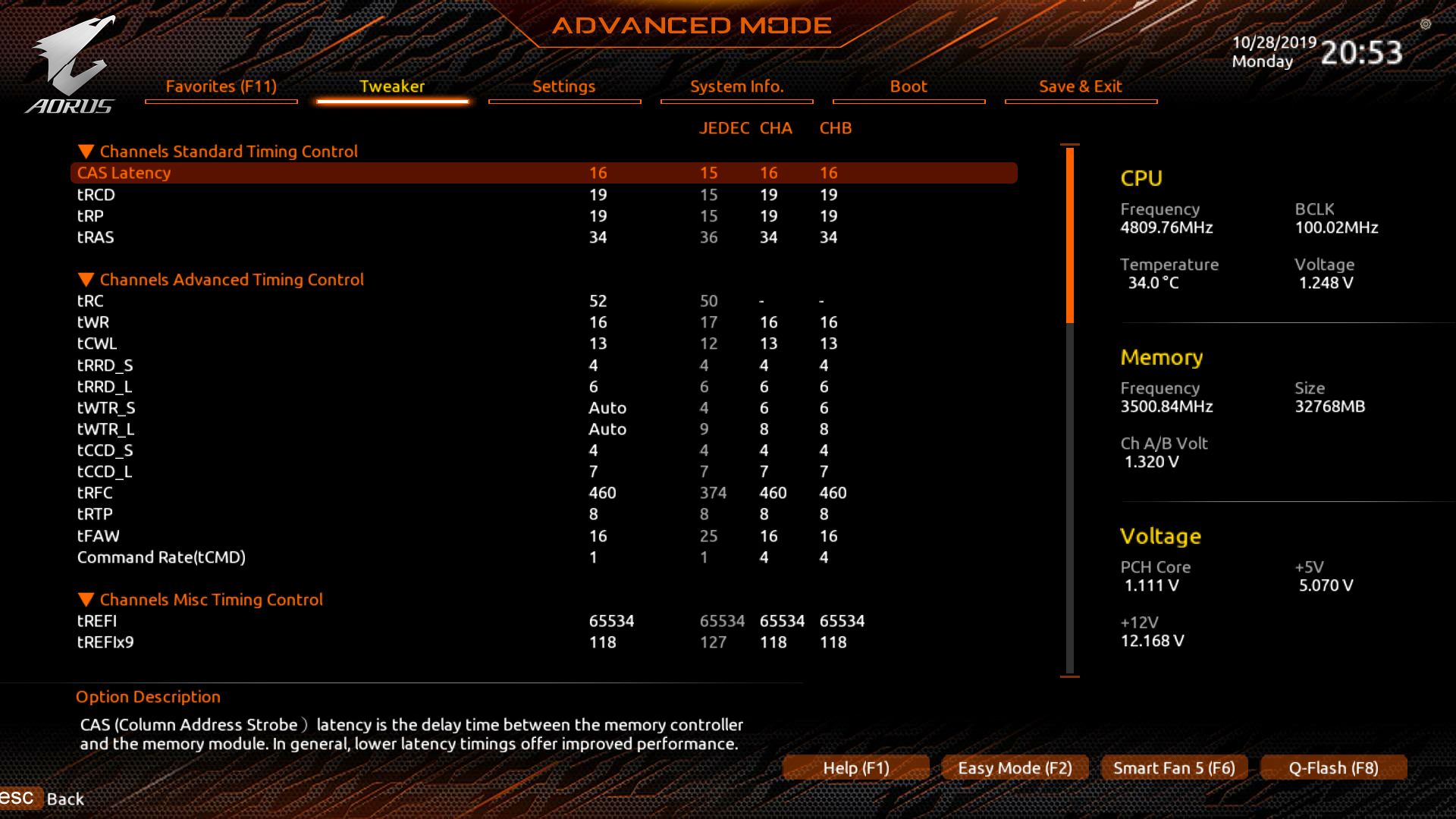

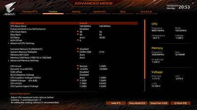

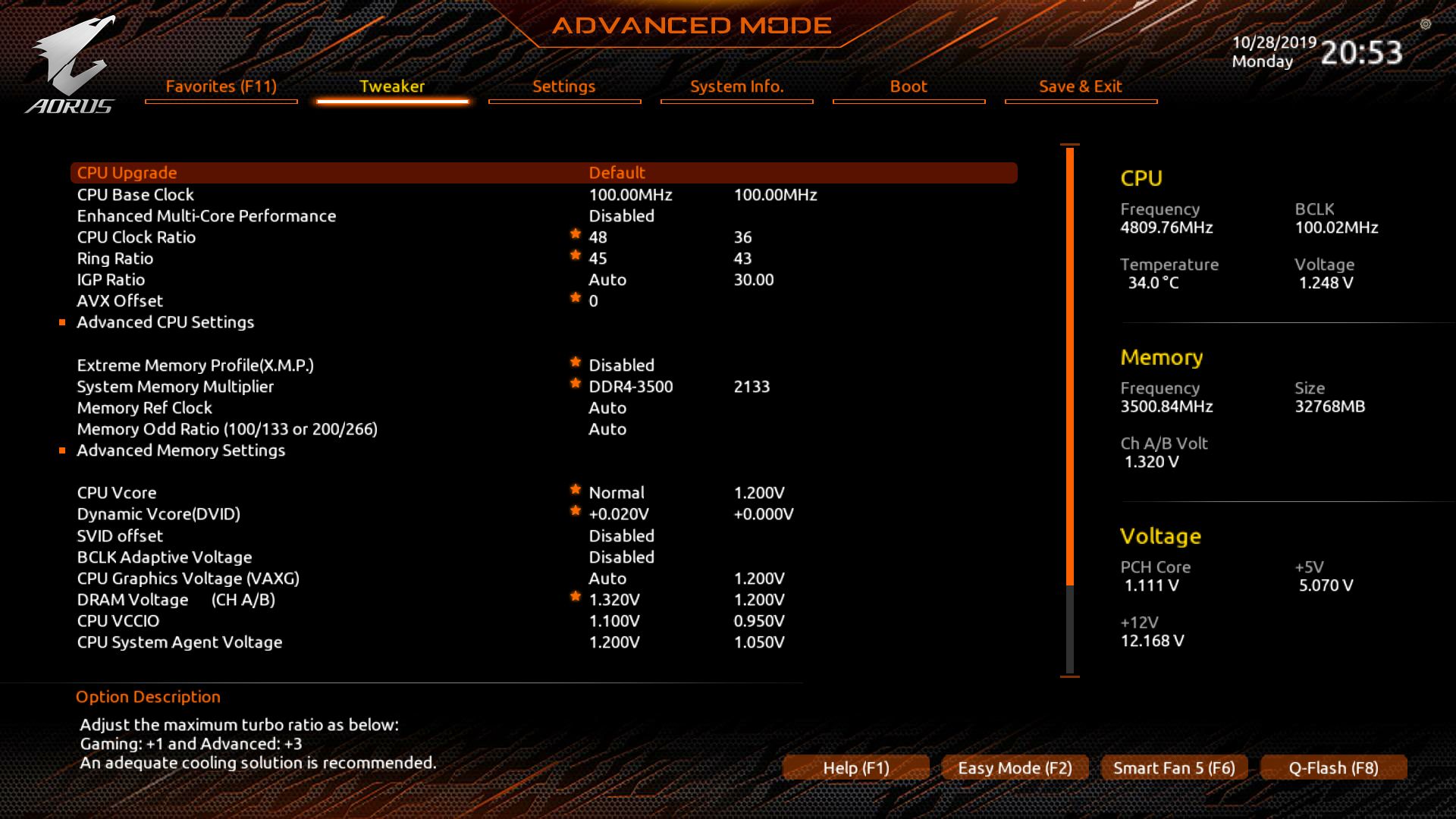

F11 bios Pro:
-изменился интерфейс и его масштаб, видимо в гиге узнали что у народа фуллхд мониторы;
-не сохраняется настройка подсветки материнки, при перезагрузке сбрасывается на жёлтую, теперь надо fusion в автозапуске держать - это пипец конкретный.
-прежний разгон держит.
upd:
-отображаются значения таймингов выставленных в авто - вот это подарок от гиги, наконец-то.
-снёс rgbfusion и то что с ней в комплекте ставилось, распаковал установщик, там две версии тулзы управляющей подсветкой (RGBFusion.exe и SelLedV2.exe). Короче пробовал через обе менять цвета, несколько раз перезагружался, хз как и что, но в итоге подсветка в биос прописалась и включается нужная сразу при включении компа.
новый UI
