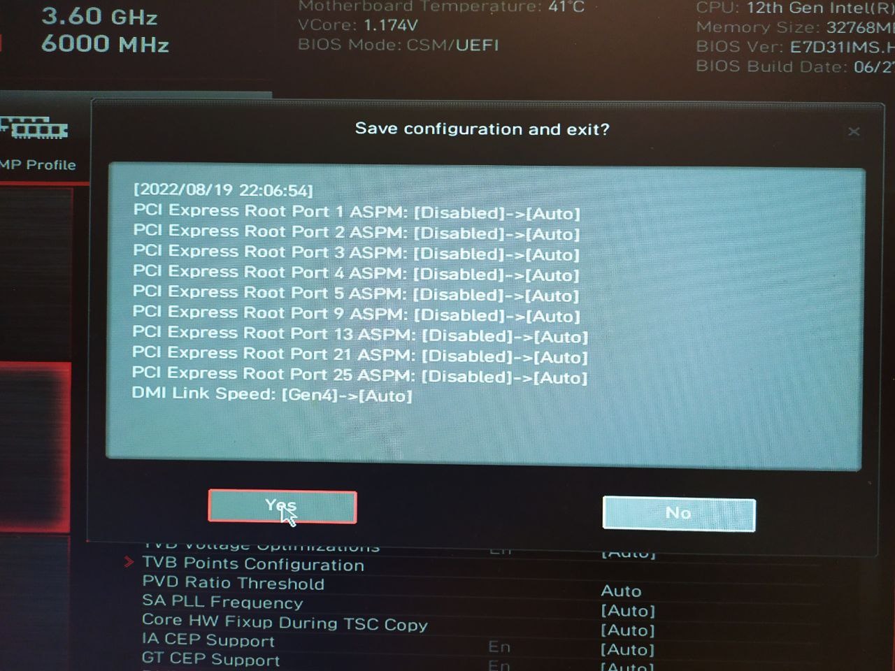

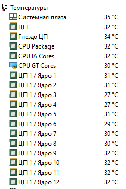

Adelanse писал(а):
Мне помог способ, который прикрепила и еще писал один пользователь, что он подтянул болтики у чипсета, потому что они были закручены слабо.
Премного благодарен. Про PCI-E/ASPM реально действенный совет. Более того, погуглив после вашего поста, увидал, что на зарубежных форумах тоже проскакивало.
Поставил все pci-express root port aspm в значение "auto". И даже пошёл несколько дальше, последовав рекомендациям перевести DMI из gen4 в auto.
Хотя вот это последнее далеко не всем рекомендовано, т.к. у некоторых оно может сотворить боттлнек. В моём случае, шину между процом и чипсетом некритично "подрезать", т.к. у меня нет подключённых М.2 SSD к чипсету. У меня на чипсете шесть sata3 накопителей. А единственный M.2 SSD - он у CPU.
Скинуло ~10 градусов в простое на PCH.

По болтикам: с задней стороны материнки подкрутил сколько позволило, но я бы не сказал, что они прям недокручены у меня были. Где-то 1/4 оборота позволило докрутить, может меньше по ощущениям.
Msi support
Отлично, спасибо. Успехов!

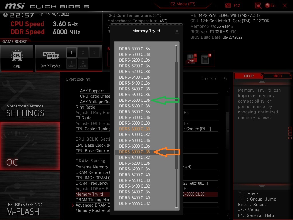

Далее: что же вам можно предпринять теперь:
Вариант 1. Раздел OC, подраздел dram settings. В "memory try it!" опции найдите профиль про 6000@CL38, активируйте и попробуйте с ним. Если не получится, то: 5600@CL36. См. скриншот в конце поста.
Вариант 2. Если а) есть возможность осуществить замену оперативки + б) в вашем магазине есть G.Skill Trident или Ripjaws с таймингом Cas Latency (CL) = 30 или = 32 в спеках, вот такие надо брать. То есть осуществлять замену. Это отличные модули с хайниксами внутри. И даже если возьмёте гскилл 5600@CL30, не беда. Можно будет поднять ручками или через memory try it до 6000.
Альтернатива 1 для замены: Kingston Fury Beast DDR5-6000@CL40 или DDR5-5600@CL40. Там по моим соображениям и меркам с очень-очень высокой (хотя и не 100%-ной) вероятностью будут чипы хайниксы внутри. Но зато в случае с кингстонами можно будет даже убедиться, что ты именно с хайниксами покупаешь память. Кингстоны в прозрачной упаковке-блистере и можно перевернуть и посмотреть маркировку.
Маркировка на кингстонах
Production Code: ETM[M][08]A2104
H - Hynix <= надо чтобы там была буковка "H" в том разряде
K - ICs have been relabeled by Kingston
M - Micron (Spectek)
N - Nanya
S - Samsung
Так что если там обнаружатся самсунги, можно отказаться и/или попросить ещё. И да, на всякий случай уточню, микрон тем более следует избегать, но микрона в таких модулях и не будет.
Альтернатива 2 для замены: TEAMGROUP T-Force DDR5-6000. Если верить сайту MSI (QVL-листам по вашей материнке), весь T-Force на 6000 тоже идёт на хайниксах.
19082022-3.jpg [ 189.46 КБ | Просмотров: 1392 ]

"Поставил все pci-express root port aspm в значение "auto". И даже пошёл несколько дальше, последовав рекомендациям перевести DMI из gen4 в auto." Подскажите пожалуйста человеку, которая только в июле начала в это погружаться, за что именно отвечает этот DMI и стоит ли в auto мне его переключить? Погуглила дополнительно, но хочется услышать еще людей с этой ветки форума. :-)
"Альтернатива 1 для замены: Kingston Fury Beast DDR5-6000@CL40 или DDR5-5600@CL40. Там по моим соображениям и меркам с очень-очень высокой (хотя и не 100%-ной) вероятностью будут чипы хайниксы внутри. Но зато в случае с кингстонами можно будет даже убедиться, что ты именно с хайниксами покупаешь память. Кингстоны в прозрачной упаковке-блистере и можно перевернуть и посмотреть маркировку. "
Кстати вы правы, у меня как раз Кингстон и чипы Ханикс :-)

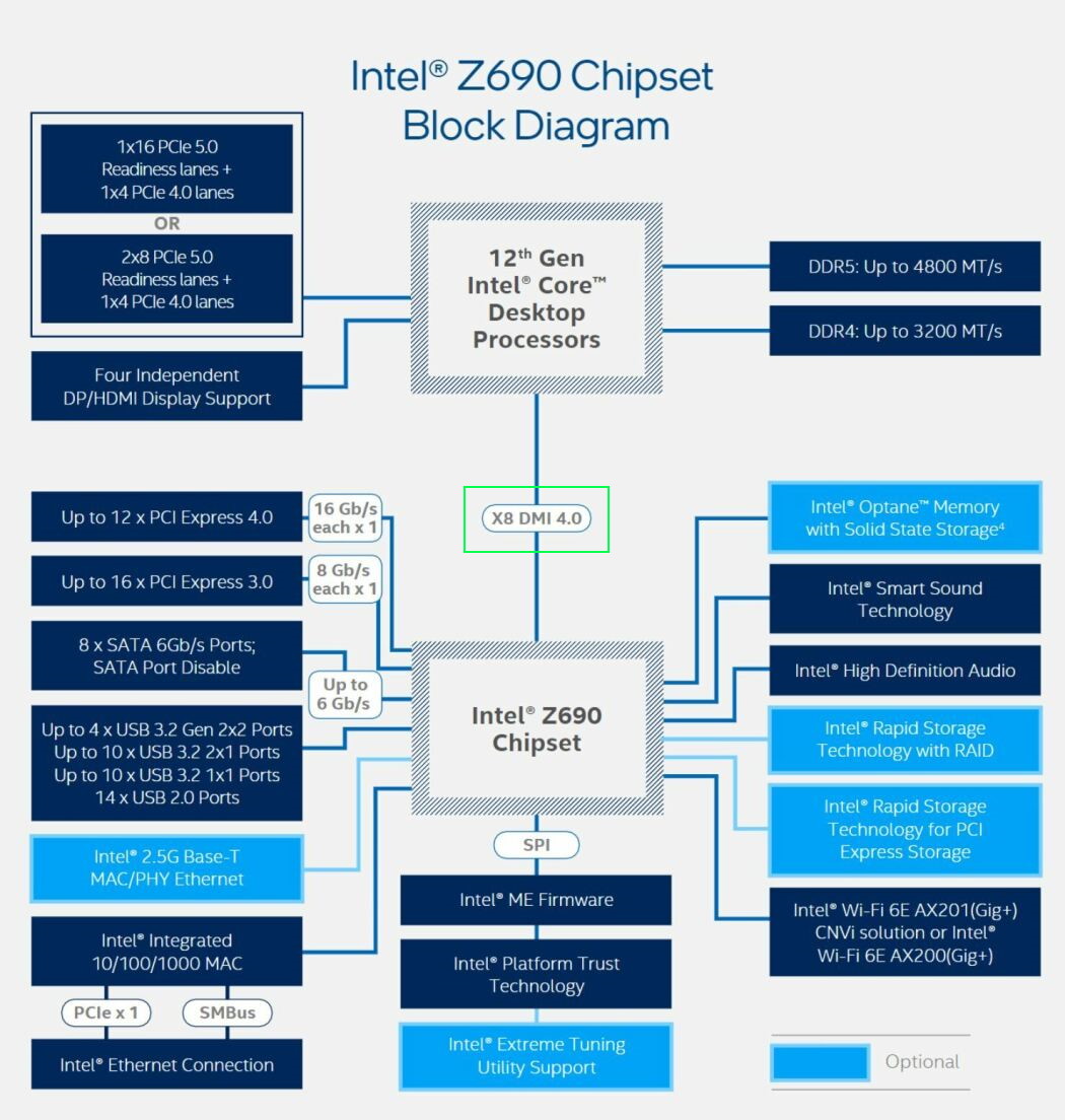

Direct Media Interface (DMI)- шина, которая связывает центральный процессор вместе с контроллером ввода-вывода периферийных устройств (оно же Platform Controller Hub, оно же чипсет).
DMI - маркетинговое название интела. Технически же DMI схож по характеристикам с PCI-Express. Где номер версии DMI равнозначен версии PCI-E (для аналогии скоростных характеристик), да и количество линий тоже равнозначно. Т.е. DMI 4.0 x8 = PCI-E 4.0 x8. Чем больше версии, тем выше скорость передачи данных. Ну и шина обратно совместима. Далее: инженеры MSI почему-то решили жёстко и принудительно держать DMI на 4.0 версии. Может Интел так велел, сложно сказать.
Но там такие скорости (PCI-E 4.0 x8) для связки процессора и чипсета: оверкилльны (избыточны) на мой взгляд, если:
а) если нету иных М.2 SSD c интерфейсом подключения PCI-E 4.0 (не считая того, который прямо под процом "сидит" - ибо он напрямую с процом связан и тут не играет роли);
б) если посмотреть на всю остальную потенциальную периферию кроме M.2 SSD, которую обрабатывает чипсет (изображение ниже): SATA-устройства, USB-порты, звуковой адаптер, сетевой адаптер, wi-fi-адаптер (если есть), bluetooth-адаптер (если есть), RAID-контролллер материнки.
Таким образом, DMI в биосе можно переключить в auto или хотя бы в gen 3.
Примечание. В случае M.2 SSD PCI-E 4.0 подключённых по чипсету. Пострадают эти SSD по перформансу не критично. Если такой будет 1, то вообще почти ничего не пострадает. Если таких будет 2 и более, то подрежутся только линейные скорости (когда последовательно считываем / записываем большой объём данных), без ущерба остальным достоинствам и характеристикам таких SSD.

Mojo Реверанс! :-) Благодарю за столь подробный ответ! У меня только ссд получается PCI-E 4.0 на котором система.. Действительно узнаю для себя много нового с этого форума! А насчет цен это да, мне самой пришлось обновлять компьютер старый из за поломки в июле (ему было уже около 10 лет и пора), первая покупка такого дорого железа была. Обидно еще то что, как купила цены на i7 12700k упали через 15 дней :(

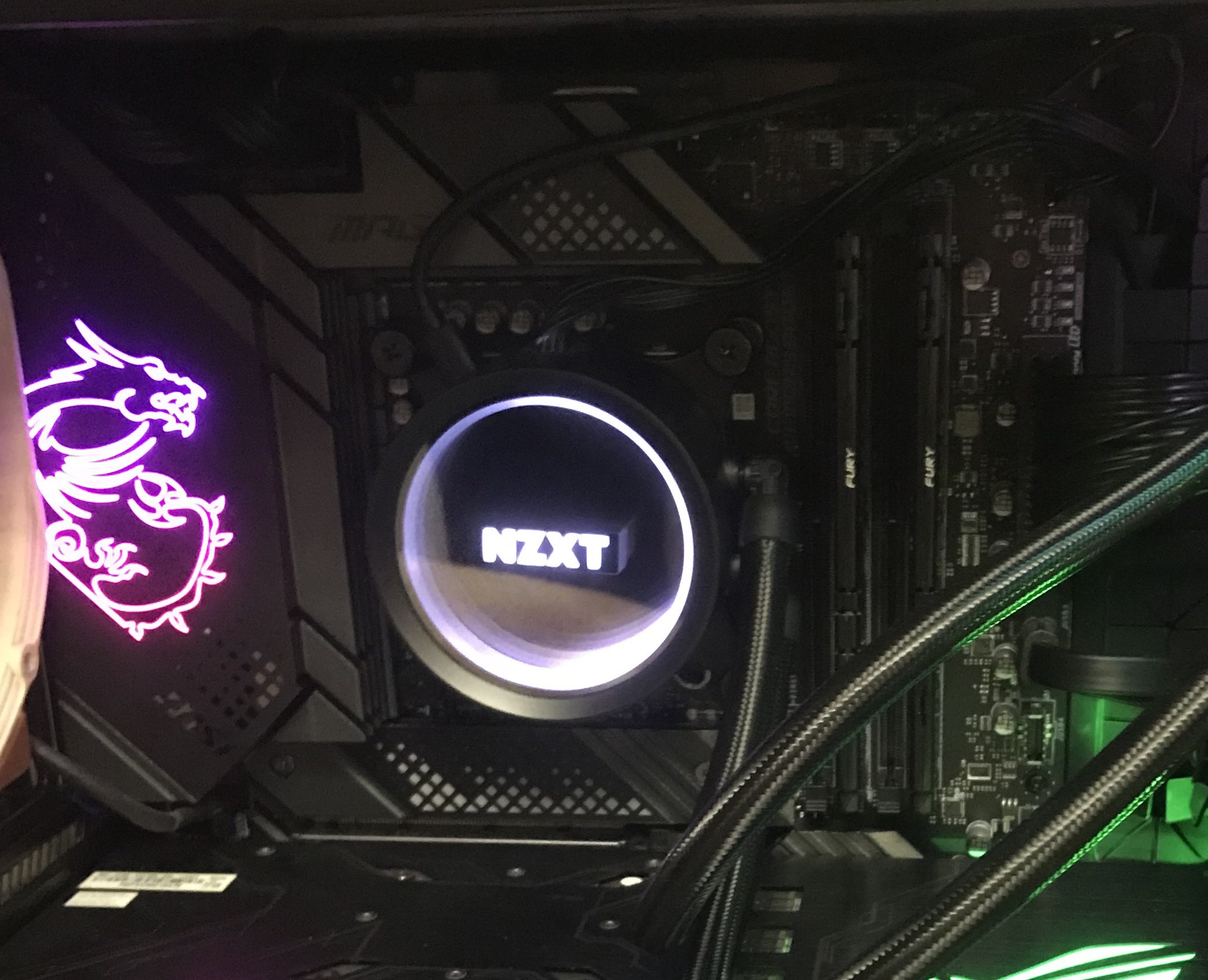

Другое: я обратил внимание на одном из ваших скринов, что у вас водянка процессор охлаждает? Что за модель?

Mojo кулер называется Kraken x63 я впервые покупала водяное охлаждение как и собирала компьютер (сама собирала и до сих пор самое страшное, что было в моей жизни- это когда он не включился, а собирала по видео из ютюба), брала больше из за красивой помпы с 3d эффектом. А насчет компьютера, так же пропустила dd4 и наверное бы сидела дальше на своем i7 4790 но в июле у меня вышел из строя мост на материнской плате (по словам мастера) и пришлось обновиться. :(
Я умудрился купить в пик дефицита DDR5 под Новый Год 2022: б/у Кингстоны-5200 на тупиковых, деревянных микронах за 29к, при том зная, что это будет моя временная память. Чем думал, не могу понять. Потом обидно было вдвойне, через пару недель дефицит DDR5 начал рассасываться в середине января и в ДНС почти по той же цене начали появляться интересные модули на самсунгах и хайниксах. И наконец, досада вернулась уже летом, когда я еле-еле сбыл их на авито за 14 и то спустя очень долгий срок.
Даже с материнкой от гигабайта не так обидно было, она хоть стоила по акции очень дешёво (17к) и её легко было сбыть, т.к. сейчас материнки DDR5 в цене и пользуются спросом.
Другое: я обратил внимание на одном из ваших скринов, что у вас водянка процессор охлаждает? Что за модель?[/quote]
IMG_4146.jpg [ 718.68 КБ | Просмотров: 1254 ]
Регистрация: 09.10.2006
Поменял стандартное крепление сокета 1700 на крепление сокет LGA 17xx от Thermalright.
Температуры вроде те же, а вот то, что при установке в сокет 1700 со стандартным креплением при установке металл линейке на проц был зазор со стороны "крылышек", те выпуклость по середине, а после замены зазора нет.

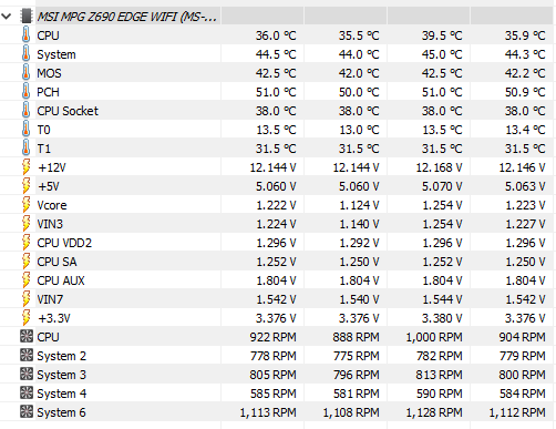

Mojo Ну в максимальной нагрузке больше 68 я не видела, хотя в некоторых играх, когда шла проверка шейдеров (это не точно) то было аж 75 и кулеры слышно было. Но а так в играх 50 градусов или 60 максимум. А в простое 29-32 всегда. Но это я еще термопасту намазала не супер тонко :) Насчет крепежа, вы снова правы, в коробке не было, пришлось купить отдельно в днс за 200 рублей от диипкул. Я тоже боялась водяного охлаждения, но все такие решилась и пока, очень рада.
Mojo писал(а):
Adelanse
Ок, любопытно. Справляется же с 12700к?
Что по креплениям? Крепёж для сокета LGA1700 был из коробки или отдельно докупали?
Я сам посматриваю на водянки и беру на заметки интересные 280 (2х140) модели. Когда состояние души дойдёт до возможности покупки чего-нибудь к компу, а недоверие к водянкам уйдёт, может быть и задумаюсь. Сейчас пока стоит двухбашенник deepcool ak620.
Комментарий к файлу: Это в простое, со включенным стимом и браузером/
