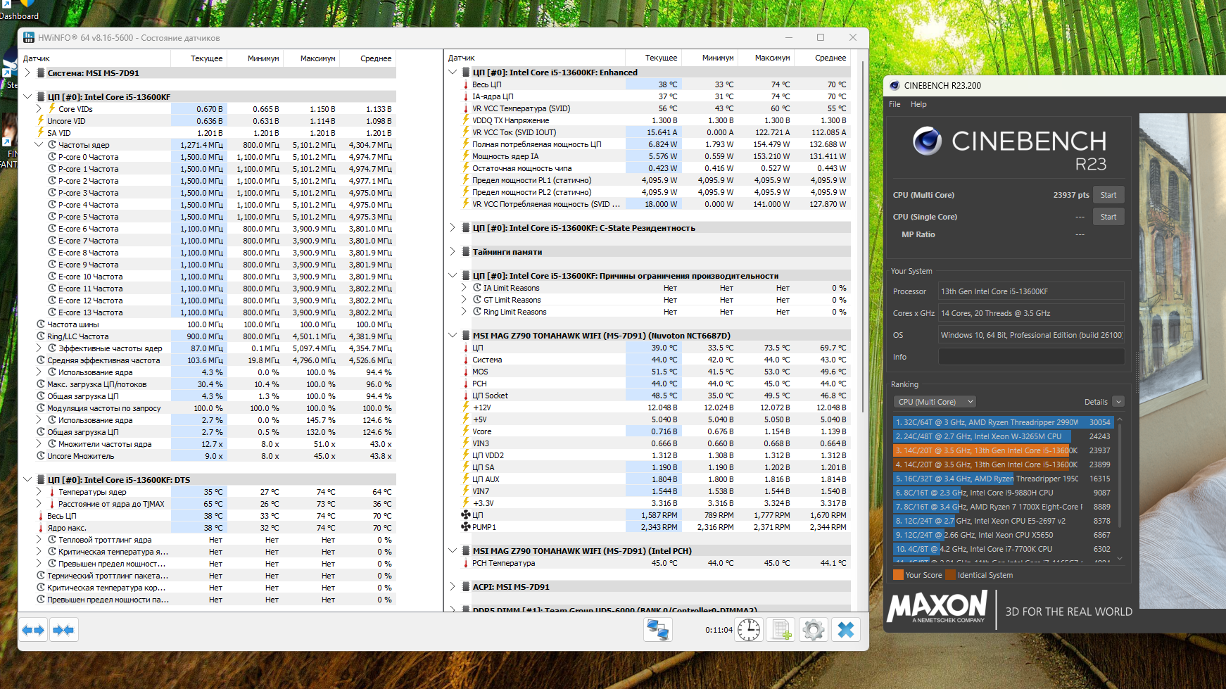

Сегодня наконец собрал 14600k + z790 Tomahawk. Обновил биос до последней версии и врубил настройки биос по рекомендации Интел. Результат превзошел ожидания: проц работал на частоте 5.1 при напруге 1.32)))) кулер завывал, в аиде темпа улетала в район 90)) в итоге сделал так:
Cep вырубил)
Лимиты снял
LLC 3
Lite load 1
Adaptive + offset поставил -0.04
Теперь частота 5.3 , напруга под нагрузкой 1.2. Синебенч 24 500 дал. В аиде темпа 80 )
Буду смотреть дальше.
А как вы добились, что у вас процессор бустится выше 5.1? У меня на 13600KF с LL 1, LLC 3 и Adaptive Offset -0.12 все классно по температурам, но вот как было 5.1, так и осталось. Делал по мануалу Пенсионер600. Может чего пропустил?

13600KF | MSI Z790 Tomahawk | TeamGroup T-Create 6000CL30 | WD Black SN850X 1TB | Gigabyte Windforce 5070Ti

Low_Timing Поставь просто множитель x53 для P Cores.. Какой-то Enhanced Turbo ты отключил лишний

Я кажется сейчас сам на свой вопрос ответил! :D 13600KF же не бустится выше 5.1 исходя их характеристик, а вот у sealegend 14600K, этот может до 5.3))

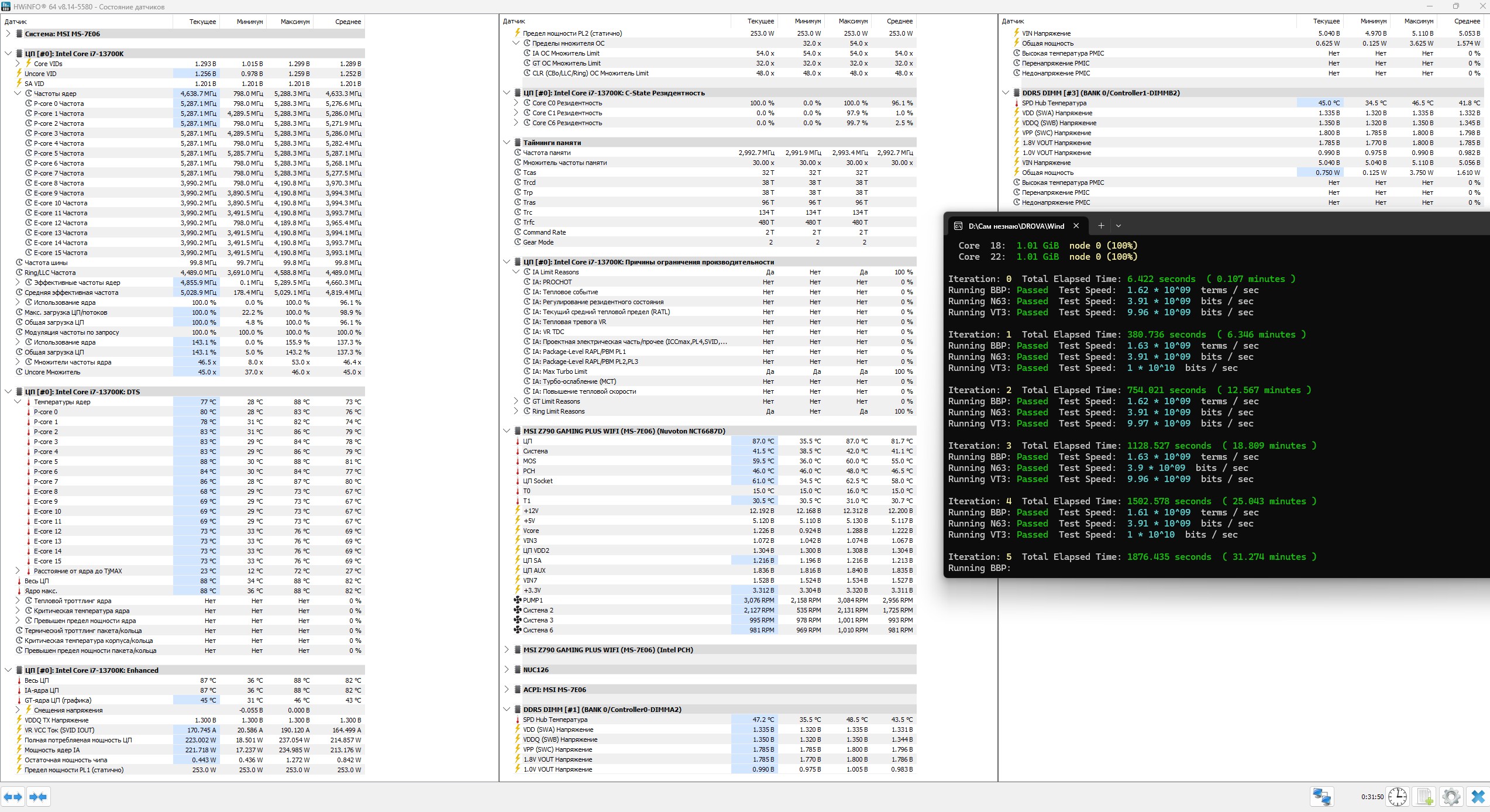

max1g Подскажи кранчер в каком режиме гонять и как долго на стаб цпу, можно просто циферку.
Регистрация: 05.06.2009
Откуда: Чeбoксaры
xBeast BBP N63 VT3
Вообще лучше просто комплексно пусть все тесты пашет, смотри просто какой вылетает и соотноси что это проц-кеш-память

Вот погонял полчасика, но как интерпретировать результаты не знаю.
Вроде всё нормально, или голубые значения должны совпадать как в линкс невязки.
Снимок экрана 2024-12-16 191029.jpg [ 824.13 КБ | Просмотров: 928 ]
xBeast писал(а):
всё нормально
Можешь дальше повышать множитель или уменьшать напряжение
Да пока так оставлю, уже месяц как не могу поймать стабильность из за гениального фака пенсера, больше смахивает на вредные советы, только время потерял из за него.
Тебе спасибо за это MSI LGA1700 на чипсете Intel Z790 (Raptor Lake-S) #18342764 натолкнул на мысль, теперь всё хорошо.
Изначально после сборки было всё стабильно пару недель, но меня не устраивали кратковременные скачки температуры до 90гр во время игр, теперь всё отлично, надо было просто покрутить llc, а не offset.
