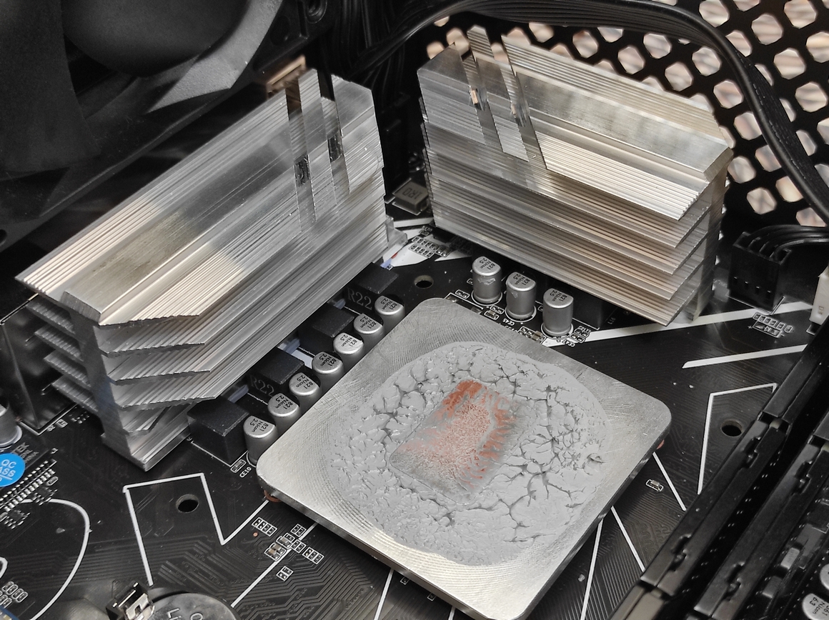

Lozok писал(а):
Вот только не понял прикол, что задние планки в простое прям горячие
Почему они должны быть холодными?
Сверху у Вас радиаторы прижимаются к пластмассовым корпусам транзисторов через прокладки - наверняка, не самые лучшие. Да ещё и неясно, чем у Вас обдуваются эти радиаторы - на фото не видно. Опять же, не думаю, что для этого используется какой-нибудь отдельный вентилятор, специально предназначенный для обдува этих радиаторов. А на процессоре кулера у Вас нет.
Снизу же тепло от кристаллов транзисторов передаётся через их медные основания и медные же широкие площадки на нескольких слоях платы. Там всюду металл, тепловое сопротивление очень низкое - вот и получается этот путь приоритетным, "всё тепло идёт вниз".

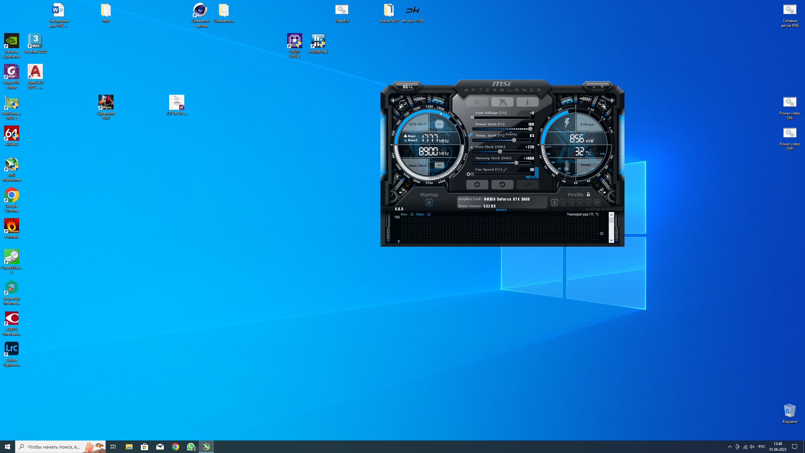

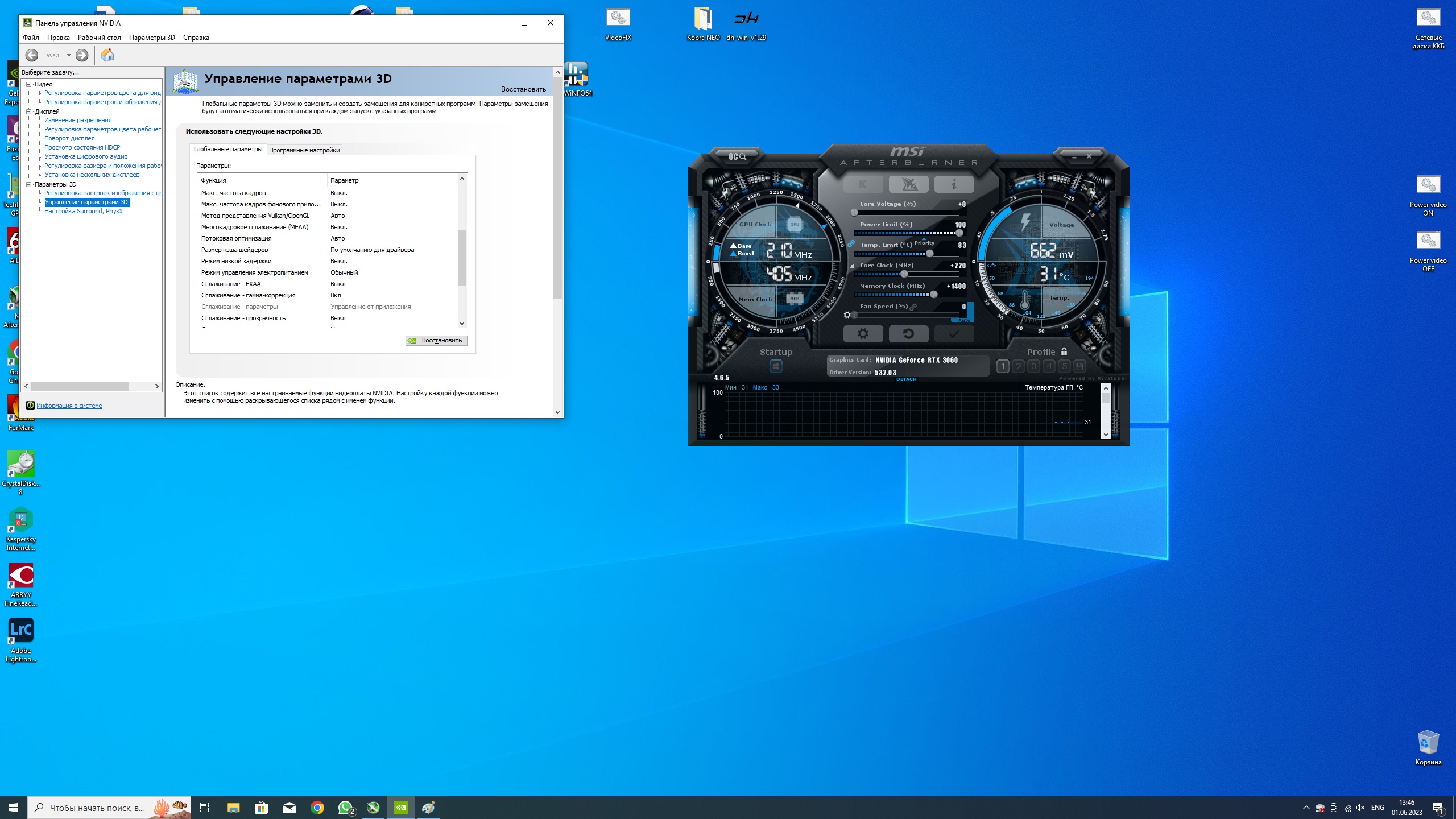

Отвал, Nvidia, решение :super: . Случайно наткнулся... Все оказалось куда проще и ничего дополнительного вообще ставить не придется. Кликаем правой мышью по рабочему столу и открываем "Панель управления Nvidia" -> там открываем вкладку "управление параметрами 3Д" -> находим пункт "Режим управления электропитанием" -> ставим "предпочтителен режим максимальной производительности" -> нажимаем применить, и перезагружаемся. Проблема Вас больше не побеспокоит. Карта постоянно в режиме PCI express 4.0.
У меня больше нет такой проблемы вовсе, кто попробует отпишитесь.
Так речь о состоянии покоя, а не стресс-теста. Нагрузки нет, но горячущие. На маленьких ничего там так в простое вроде не грелось... Возможно, оно и грелось, но распределялось по плате равномерно, а теперь точечно отводится, но ведь не должно в простое так сильно греться, там градусов 50 пальцеметром.
Хм, действительно! А ведь это пробовал уже давно, но вот только не пришло в голову перезагрузиться, а без перезагрузки оно не работает. Режим намного лучше аварийного, питание в простое на 0,1V больше, чем в режиме 1.1.
Я уже как-то здесь рассказывал о том, что нагрев компонентов этого источника не так сильно зависит от тока нагрузки, как это бывает при грамотно спроектированной схеме и правильно подобранных компонентах.
С другой стороны, Вы могли при установке радиаторов затянуть винты крепления недостаточно сильно или равномерно, и прокладки не прижимаются к транзисторам или прижимаются, но не ко всем.
И у Вас ещё корпус не очень хорошо подходит для этой платы - нельзя положить прокладки между "бекплейтами" радиаторов и плоскостью, на которую крепится плата. Там напротив них как раз прорезаны "окна".
И вообще, я бы на Вашем месте отказался от водяного охлаждения. На платформе с процессором, потребляющим, условно говоря, не более 100 Вт мощности (если ограничить максимальную температуру значением 75 градусов), никаких преимуществ "водянка" не даёт. В то же время, отсутствие кулера на процессоре и его вклада в обдув радиаторов источников питания значительно ухудшает эффективность их охлаждения. Или усложняет конструкцию, приводит к увеличению общего уровня шума, если для обдува этих радиаторов использовать отдельный дополнительный вентилятор.
Да, потрогал сейчас верхние радиаторы - тоже горяченные в простое были. Повесил просто направленный туда кулер через резистор, чтобы не шумел.

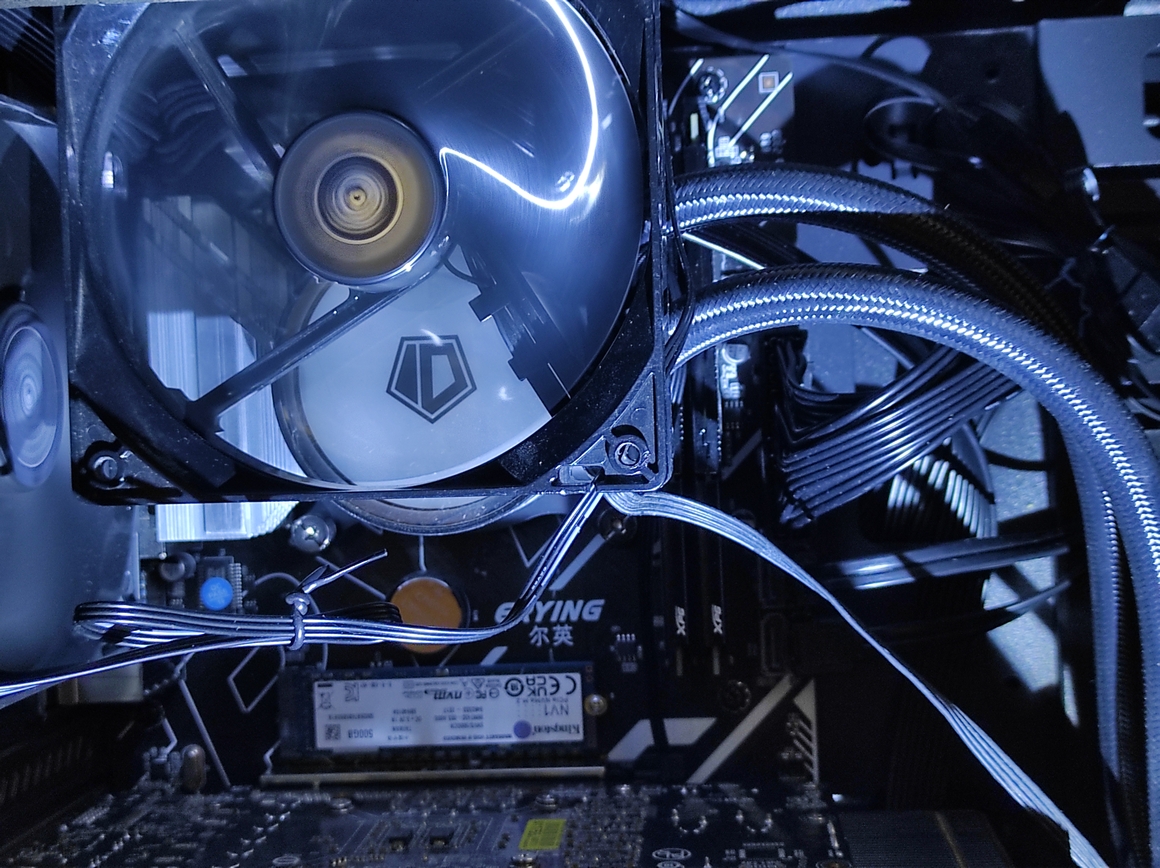

IMG_20230601_103058.jpg [ 764.21 КБ | Просмотров: 1633 ]
Так хочется же выжать из системы соки :-) Хотя, я не пробовал вариант поставить топфлоу кулер на крышку, под которой жидкий металл, а ведь узкое место именно там, и, возможно, воздушного вполне хватит.
Регистрация: 25.02.2023
Странно, что Вы не пробовали. Собственно, это именно тот вариант, который и должен применяться на этих платах. Об этом говорят все, кто занимался их тестированием. И даже в объявлениях некоторых их продавцов об этом написано прямым текстом (если перевод с китайского можно так назвать).
А с задачей отвода от процессора 100 (ну, пусть даже 150, с большим запасом) ватт тепловой мощности справится, конечно, любой более-менее приличный кулер.
Да, помогает после перезагрузки. Только энергопотребление ГП в простое увеличивается с 17 до 48ватт (субъективно).
Да это на карту никоем негативным образом не влияет. У меня в домашнем ПК 3080Ti в простое жрет 116ВТ =)

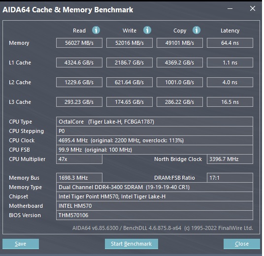

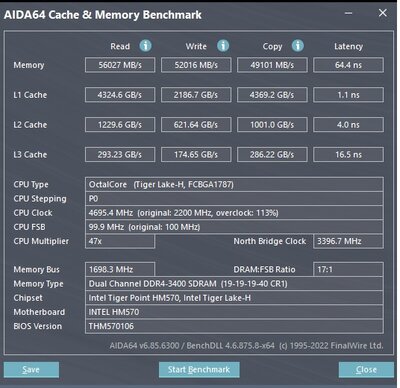

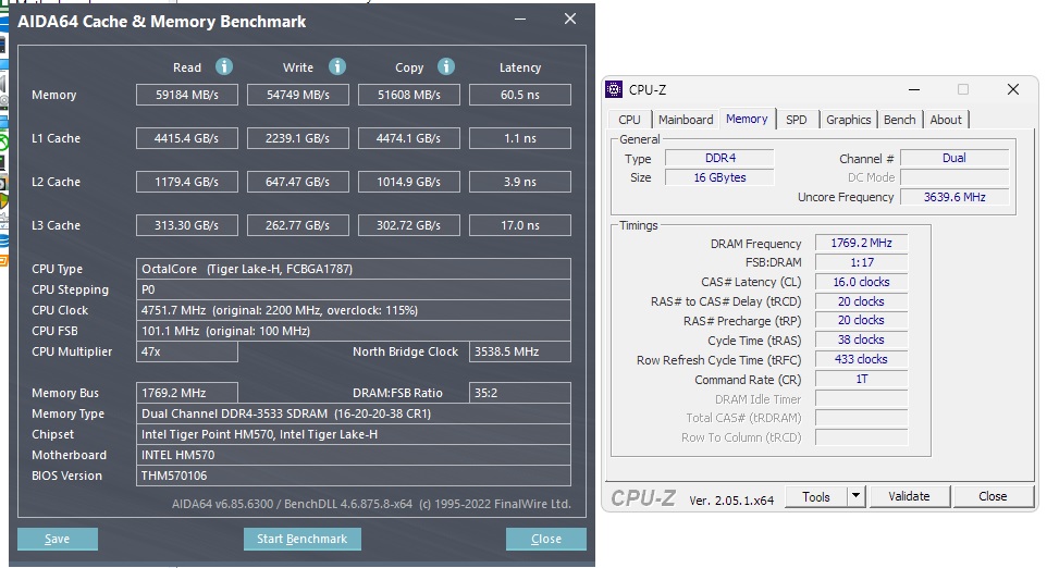

Регистрация: 21.08.2011
vve писал(а):
Мне попадались только 2-3 штуки чего-то похожего - естественно, на "топовых" RKL. Да и те - какие-то "несбалансированные": либо хорошая скорость, но плохая латентность, либо наоборот.
Да, это дорогущий одноранговый B-die с таймингами на грани стабильности и аппаратным повышением напряжения питания. Да, это с частотой кольца на грани стабильности для такого процессора. Но мы ведь говорим о контроллере памяти, а всё перечисленное для него являются окружением, внешними условиями. Нет смысла сравнивать его с контроллером в CML - тот всегда будет лучше. Как нет смысла сравнивать, например, производительность этого процессора на одно ядро (при одинаковой частоте) с аналогичной производительностью P-ядер ADL - та тоже всегда будет лучше. Это особенности разных микроархитектур процессоров, от них никуда не деться.
Спасибо Вам большое за пояснение! Каждый раз удивляюсь и поражаюсь Вашей выдержке в ответах на глупые вопросы)
Поражает NB с частотой почти 3.7, тяжело поверить что система работает стабильно с такой шиной. У меня классический баг присутствует, что 3.4 держит при любых выставленных множителях, но если в XTU подтянуть до 3.6, то начинает работать на ней. НО! У меня с кольцевой шиной с +100 мВ даже 3.5 стабильно не работает (что странно, насколько я понимаю должно работать и на 3.6). В итоге 3.5 и 3.6 система запускается, можно пройти тесты, иногда можно даже 3-4 часа поиграть, но закончится это фризом. Почему понимаю что именно контроллер умирает, после фриза в биосе сбрасываются настройки памяти. Поэтому для себя остановился на 3.4 для NB.
По памяти, Вы дали ссылку (Материнская плата FCBGA1787 сокет (I9-11980hk) ("Polestar" ERYING DIY) #17956163), у меня очень плохо работает память с таймингами ниже 19, даже на 18х ошибки в мемтесте, поэтому ужал максимально третичные. Согласен, вариация далеко не оптимальная, но думаю лучшее что позволяет мой конфиг в данном случае.
Также для тех, кто играет в игры, разгон памяти в данной сборке критичен, если используете мониторы 165гц+ и соответствующий FPS в играх нужно поддерживать. В моем случае разгон памяти добавляет 40 FPS в PUBG и 35 в BF5 (в среднем). Вместо 140-160 получаем в районе 200 кадров в PUBG. Без упора в видеокарту конечно же)
Добавлено спустя 5 минут 36 секунд:
vve писал(а):
О какой зависимости Вы говорите? Причём тут BIOS? На всех процессорах 11-го поколения (TGL, RKL) память не работает стабильно с Gear 1 на частотах выше 3733 МГц, и каким бы ни был BIOS, это не изменится. Это известный аппаратный недостаток контроллера памяти в процессорах именно этого поколения. На предыдущем CML такого нет, и на следующем ADL тоже.
Я на биос ссылался от того, что проводя эксперименты с ними (с графической оболочкой от i2HARD и обычный с сайта) у меня разные пороги стабильности получались у памяти) Причем на урезанном с графической оболочкой система без повышения UCore стартовала на 3733, а с биосом с сайта с UCore +310 даже 3600 не стартует.\

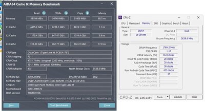

Вдохновился, потратил еще 3 часа на разгон памяти, теперь точно финальные значения)
1234.jpg [ 158.1 КБ | Просмотров: 1583 ]
123.jpg [ 98.29 КБ | Просмотров: 1609 ]
Попробовал, нет, у меня 2060S - все равно уходит в режим 1.1, энергопотребление никак не изменилось

zerojj писал(а):
По памяти, Вы дали ссылку..., у меня очень плохо работает память с таймингами ниже 19, даже на 18х ошибки в мемтесте, поэтому ужал максимально третичные.
В моих сообщениях такого вида рассказывается о результатах выбора и тестирования настроек для конкретных модулей памяти. А если речь идёт о модулях с B-die, то кроме программных настроек, я ещё проводил эксперименты и с увеличенными значениями напряжения питания памяти. Попытки применить эти настройки на системе с другими, не такими, как у меня, модулями - дело, в общем и целом, бессмысленное. Опять же, на результаты разгона сильно влияет напряжение питания памяти. И даже тот разброс напряжений, который мы на сегодня наблюдаем на этих платах (1,41-1,43 В) без модернизации, может стать причиной разных результатов на разных системах даже при использовании одинаковых модулей. И если для B-die зависимость граничных параметров производительности от напряжения хорошо изучена, то для модулей с другими микросхемами памяти каких-то систематических данных на эту тему я не нашёл.
А ещё на это дело влияет интенсивность обмена данных с видеокартой, с SSD (если он вставлен в "процессорный" слот), и, наверняка, другие факторы, определяющие общую загрузку Uncore. В зависимости от того, насколько в конкретной системе актуальны и значимы эти факторы, требуется выбирать разные значения смещения на Uncore. Причём, выясняется, что задать его "по максимуму", с запасом - тоже не дело. Слишком высокое результирующее напряжение (на моих платах - больше 1,41-1,42 В) почти всегда приводит к нестабильности системы. Со слишком низким плохо работает контроллер памяти... В общем, если ориентироваться на работу памяти на частоте 3733 МГц (с Gear 1, конечно), то лучше смотреть на показания SA VID в HWInfo для конкретной конфигурации системы и устанавливать смещение для Uncore таким, чтобы во всём рабочем диапазоне значений нагрузки на процессор/потребляемых мощностей эти показания не выходили за пределы интервала 1,32-1,37 В.
Да, на этих платах SSD в "процессорном" слоте M.2 делать нечего. Никакой пользы от размещения его там нет, а проблем в работе Uncore - сколько угодно, в ассортименте.
Думаю, что Вы ошибаетесь. Этому дурацкому "детскому" BIOSу что только не приписывают...
Но если "даже 3600 не стартует", то дело не в сборке BIOSа, а в том известном, характерном для этих плат сбое, способы преодоления которого мы недавно обсуждали. Возникает он как раз после установки определённого неудачного сочетания значений параметров памяти и напряжения на Uncore (к сожалению, какого именно сочетания - пока точно так и не известно). После того, как возник этот сбой, от него нужно просто "избавиться", и до очередного его проявления в результате экспериментов контроллер памяти будет работать нормально. Он не возникает в процессе нормальной работы памяти. То есть, если платформа один раз запустилась с какими-то настройками для частоты памяти больше 3466 МГц, и после этого Вы больше не меняете настройки, то сбой не возникнет.
Категорически не рекомендую изменять BCLK. Не имеет значения, в какую сторону - в большую или меньшую. Это очень сильный потенциальный источник нестабильности системы. Тут это действует по логике почти так же, как с той ошибкой при установке частоты кольца. Пока не трогаешь настройки напряжения Uncore - всё в порядке. Как только что-нибудь изменил - неважно, что и как, и частота кольца (под управлением BIOS) не увеличивается.
