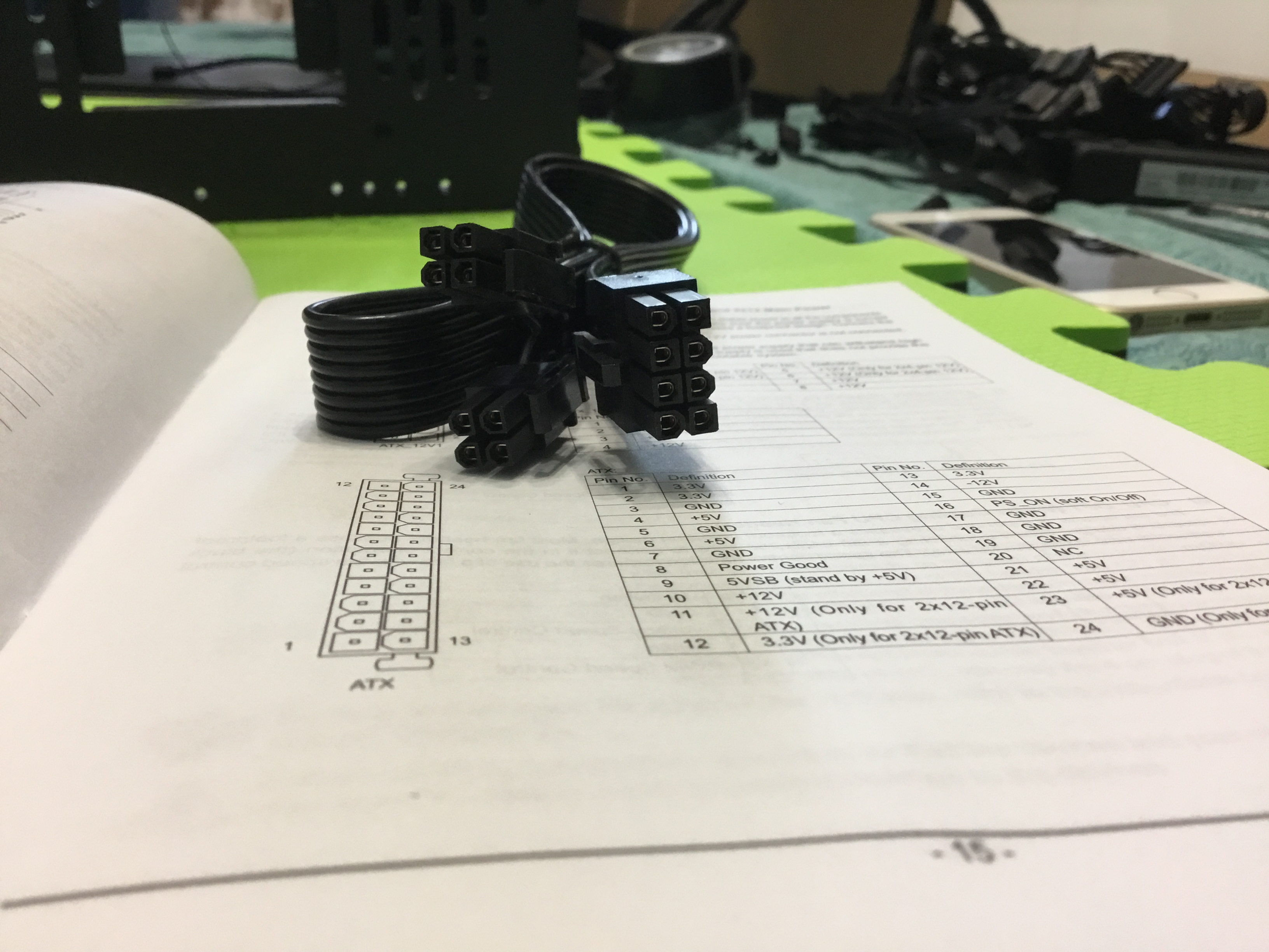

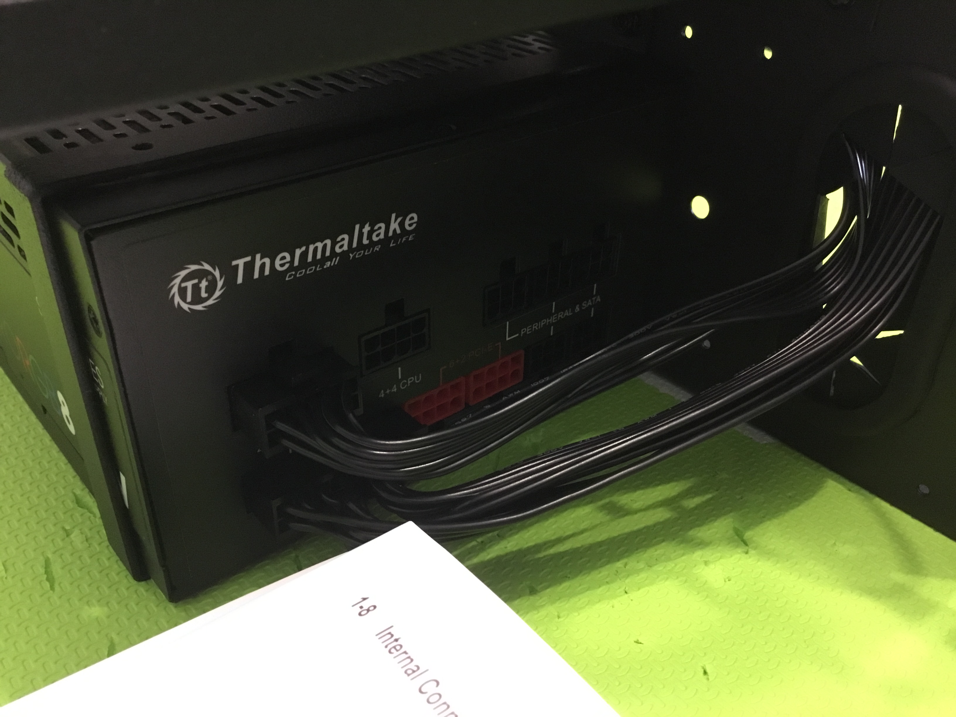

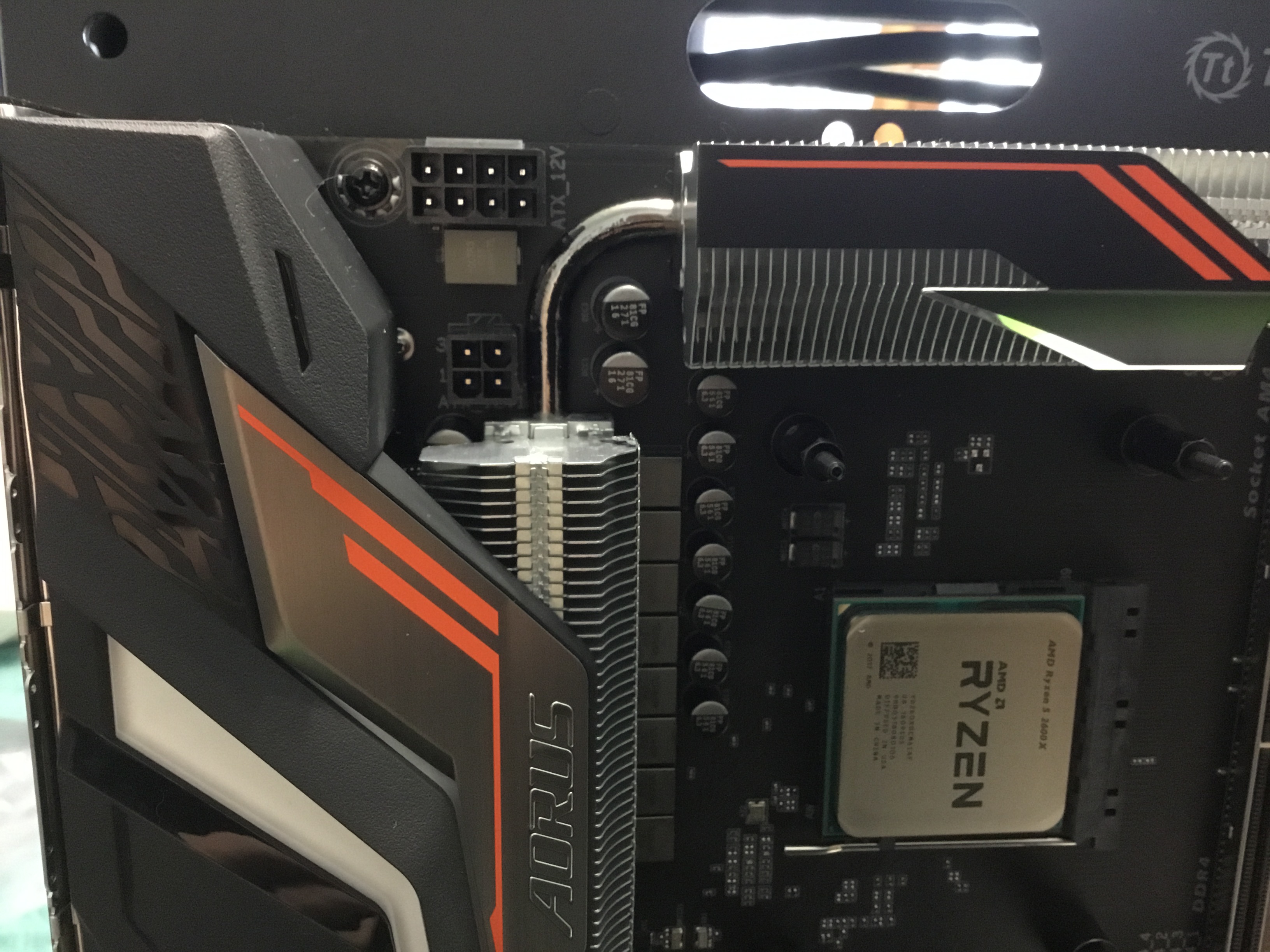

Привет, парни.
Полдня собираю комп - подтупливаю уже. На aorus 470х два коннектора питания для проца atx12v и atx12v1
13A67527-EE3D-44EC-A2EF-C1AC608236BC.jpeg [ 1.29 МБ | Просмотров: 4646 ]
Но провод только такой от блока нового
5E3CD066-89DB-4EB9-AF1C-F8A11B48EF69.jpeg [ 1.44 МБ | Просмотров: 4646 ]
Вопрос куда, блин втыкать раздельные провода - в 8 пиновый или только один провод в 4 пиновый? На блоке написано так
7CB72D7E-8B49-4BFB-AF91-15720844A108.jpeg [ 1.03 МБ | Просмотров: 4646 ]
А в мануале нихрена толком не написано запитывать оба коннектора или можно только один.
У кого-то здесь уже была такая материнка. :-)

Один 8-pin, он же разделяемый 4+4.
Соединяешь 4+4 на проводе и втыкаешь его в 8-пин контакт на материнской плате.
4-пин контакт на материнской плате - это дополнительное питание, которое не является обязательным, оно желательно только для экстремального разгона под азотом.
