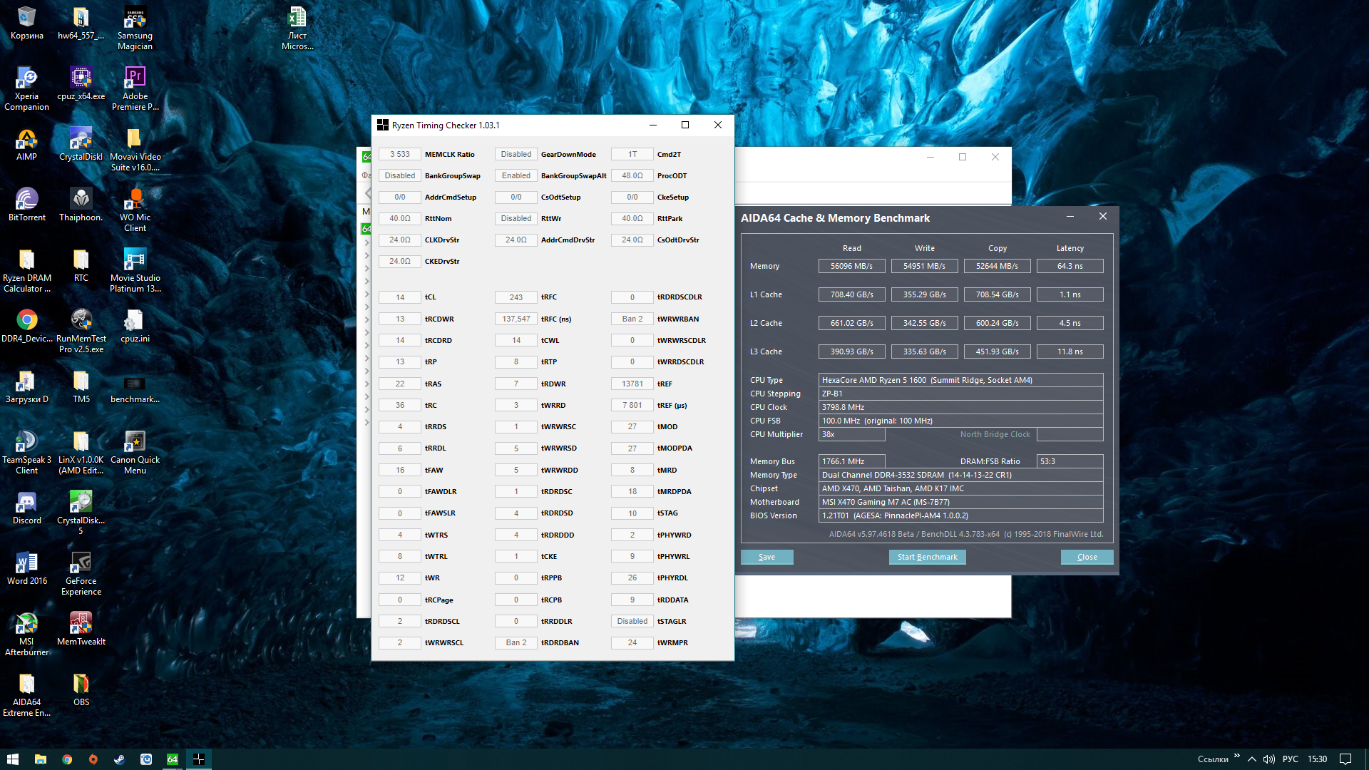

Думаю, не всё так категорично с разводкой x370. На этой самой плате у другого пользователя форума были проблемы с запуском памяти даже на 3200.
1.png [ 751.25 КБ | Просмотров: 1999 ]
AMD Ryzen 7 2700@4.1/1.3V | HR-01 X | ASUS STRIX X370-F | M378A1K43BB2@3466 [18-19-40-62] (2x8Gb) | AMD HD7870XT | CTG-650C | CM Storm Scout II

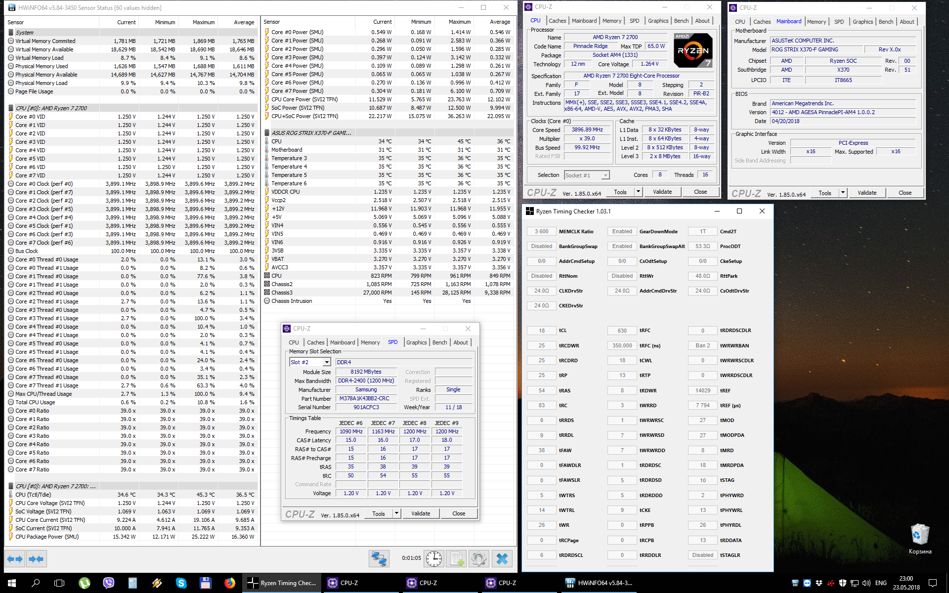

Всем доброго! Вопрос к пользователям стрикса 370го - где в биосе настраивается включение с клавиатуры?
Тестирование материнской платы ASUS ROG Strix X470-F Gaming: AMD X470, Pinnacle Ridge и Raven Ridge #15576167
При подключении ЮСБ-клаватуры, которая питается от мамки, мне кажется нелогично будет включать ею же свой источник питания =)
