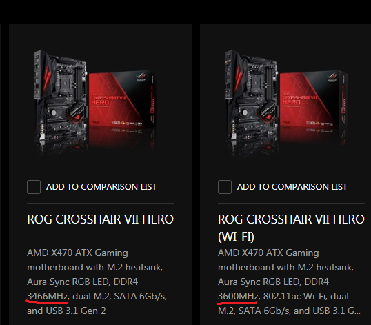

Здорово посоны, подскажите asus c7h от версии c wi-fi, чем то ещё отличаются? Просто на офф сайте у них на картинке даже поддержка памяти разная.
Безымянный.png [ 114.79 КБ | Просмотров: 2301 ]
Регистрация: 27.09.2017
Ничем.ИМХО.
