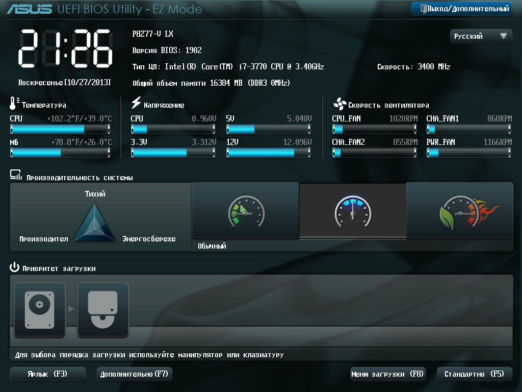

Всем привет. Извените если не там пишу, поправте если что.
Проблема в следующем,- недавно докупил оперативную память 2*4, раньше было 8 теперь 16 гиг. Модель и парт-номер одинаковые.(разница только год выпуска, две планки 2012 и две 2013)
После установки новой памяти, начали вылетать bsod. Пререпробовал все на что хватило фантазии, переустановка системы- все драйвера, все с оф.сайтов...
Перепрошил биос, после чего ситаация не изменилась, и еще перестал нормально работать режим EZ mode, частота оперативной памяти - не отображается.
Все планки тестил мемтест86, -ошибок необнаружил. До утановки новой памяти синих экранов небыло!
Когда изменил в биосе настройки DIGI+VRM для процессора на Regular, синих экранов стало меньше, примерно 3-4 раза в неделю.(с настройками "авто" бывает по пару раз в день bsod)
Подскажите пожалуйста что еще сделать? и как сделать чтоб в биосе отображалась частота оперативки как до перепрошивки?

Регистрация: 16.11.2003
А проблема в новой помяти исключается? я бы снала прогнал тесты и посидел исключительно на этих планка пару дней.
Регистрация: 19.09.2010
Тесты проходят без ошибок, я писал. Но возможно действительно нужно будет посидеть на новой памяти и проверить.
А что скажите насчет того что частота памяти не отображается в биосе(после прошивки)? Я уже оставлял только одну планку и всеравно частота 0.

bezbashnidze 1й пункт шапки темы.
Регистрация: 29.08.2012
bezbashnidze
Попробуйте вот это TestMem5
Мне как-то очень помогло. Memtest86+ не находил ошибок, а этот нашёл. Заменил память и всё стало хорошо.
Регистрация: 06.09.2012
bezbashnidze Попробуйте перепрошить биос через FTK и проверить ME

bezbashnidze
сбрось биос через FTK и покури ссылку
http://rghost.ru/private/49785370/2ba1d ... 737c956f12
