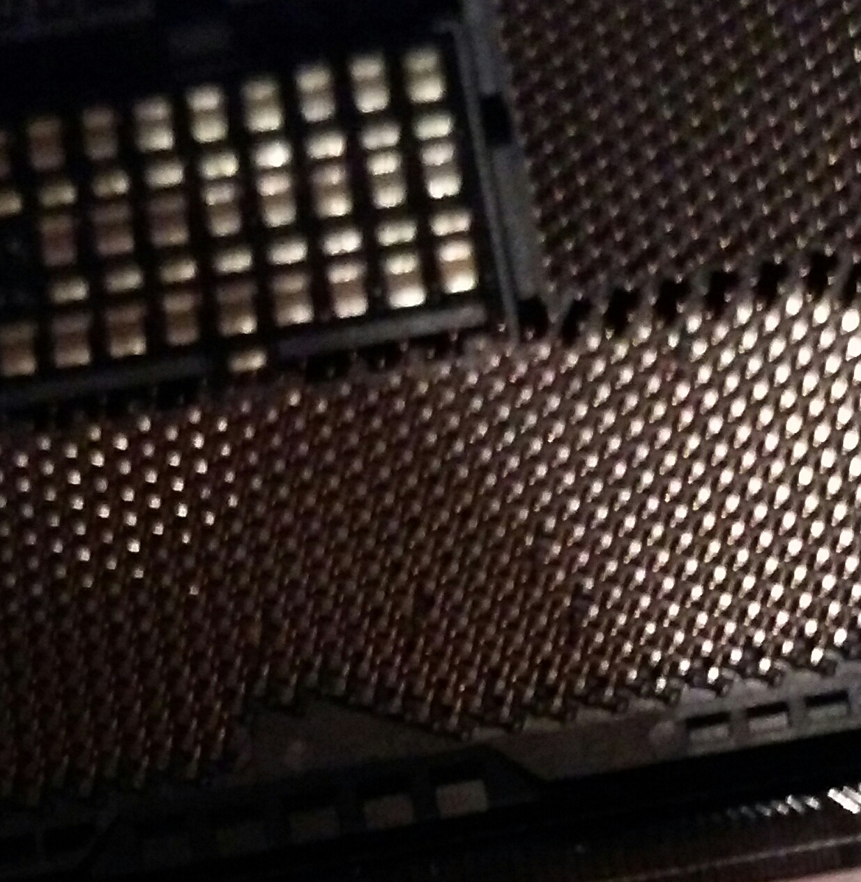

Ещё когда проц вынимал, вспомнил о такой штуке))) она была изначально из коробки на матери . на фото видно что усики или как правильно назвать сокетное пространство ,то ли не ровные то ли гнутые или это норм? Что можете сказать ?

Регистрация: 07.05.2007
gerrard666
Так и должно быть. В простонародье "ноги"
Регистрация: 03.11.2013
Так биос как стоял последний до внимания ,так и стоит после. А такая вот штука появилась. Незнаю в чем прикол( И ноги эти не все как бы ровные,на фото если присмотреться несколько в другую сторону торчат. На свету отражают на фото даже по другому.
gerrard666
Все 4 блока ног смотрят наискосок, если в одном из блоков есть ноги или одна нога загнута и смотрит не в одном направлении что и все остальные в одном из блоков, то это проблема уже

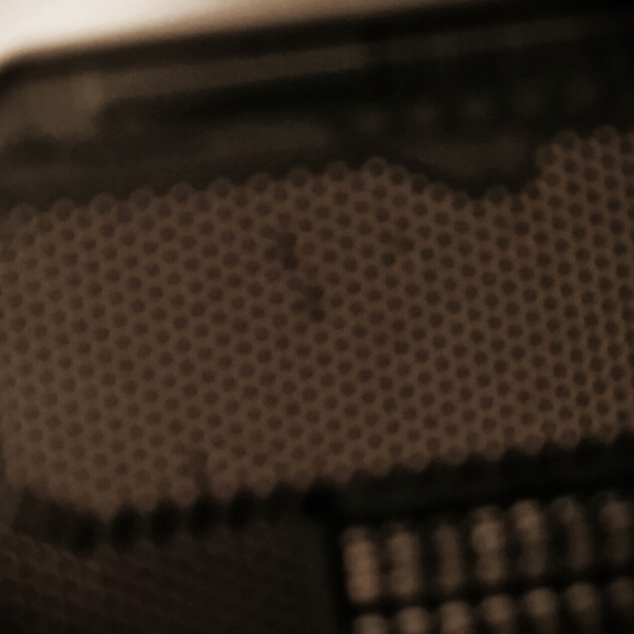

Ну вот такая система? Это проблема?
gerrard666
Нифига не видно и все размыто, снимать надо в макро режиме даже через телефон, но судя по размытостям, есть загнутость
Есть ,я про тоже ,где штуку 3 изогнуты,ну неполадок в работе я не заметил за 2 года. Как можно решить уту проблему,и как можно обнаружить в работе виндовс неисправности ?
gerrard666
Проблемы могут быть а могут и не быть, проблемы разные, от проблем с разгоном до зависаний, а может и не быть ничего, надо тестить, а чинить в сервис центре возможно или мать под замену, есть те кто и сам иголкой аккуратно выпрямляют
Ну надеюсь меня принесло в этом случае,потому что проблем замеченной не было. Проци 4.5 на 1.23 держит ,Линкс проходит)
gerrard666
Значит все гут :beer:
