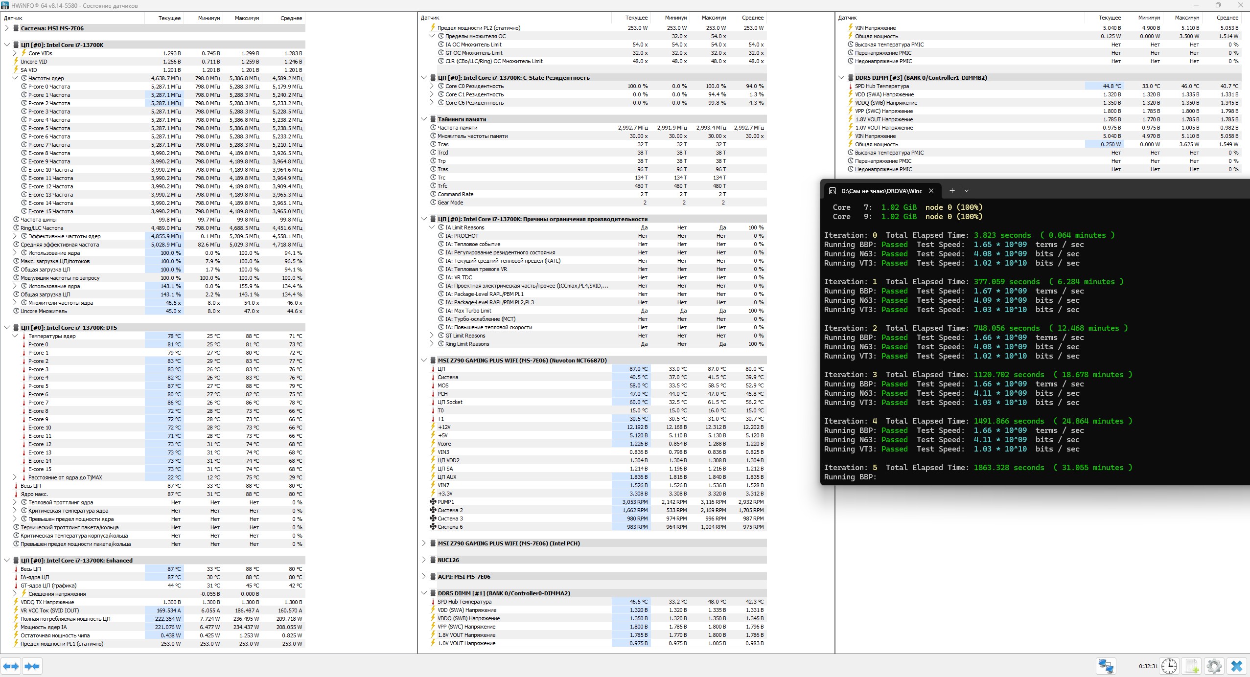

Не, попробовал llc-6 и offset чуть поднял с -0,055 до -0,045 как раз и получилось ~1.21 в нагрузке, по температуре без профита 88гр, кранчер на втором круге в ошибку встал.
Оставляю как было llc-5 -0.055 ~1.225, кранчер спокойно едет, видимо это стабильный предел.
Снимок экрана 2024-12-18 092927.jpg [ 828.24 КБ | Просмотров: 1869 ]

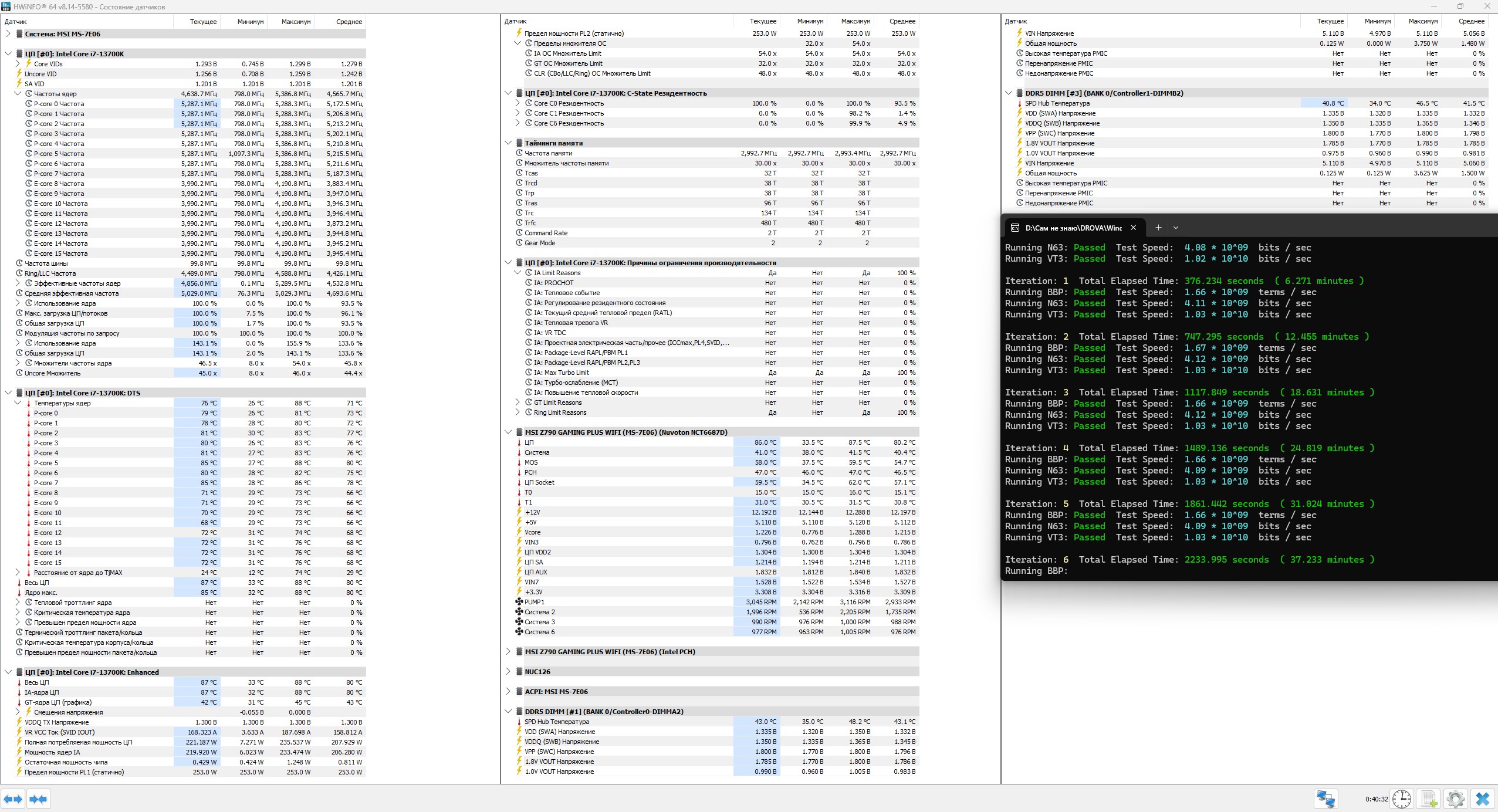

Вот ещё разок проехал кранчера на LLC5, после манипуляций с LLC, и опять всё хорошо.
Снимок экрана 2024-12-18 131620.jpg [ 825.02 КБ | Просмотров: 1793 ]

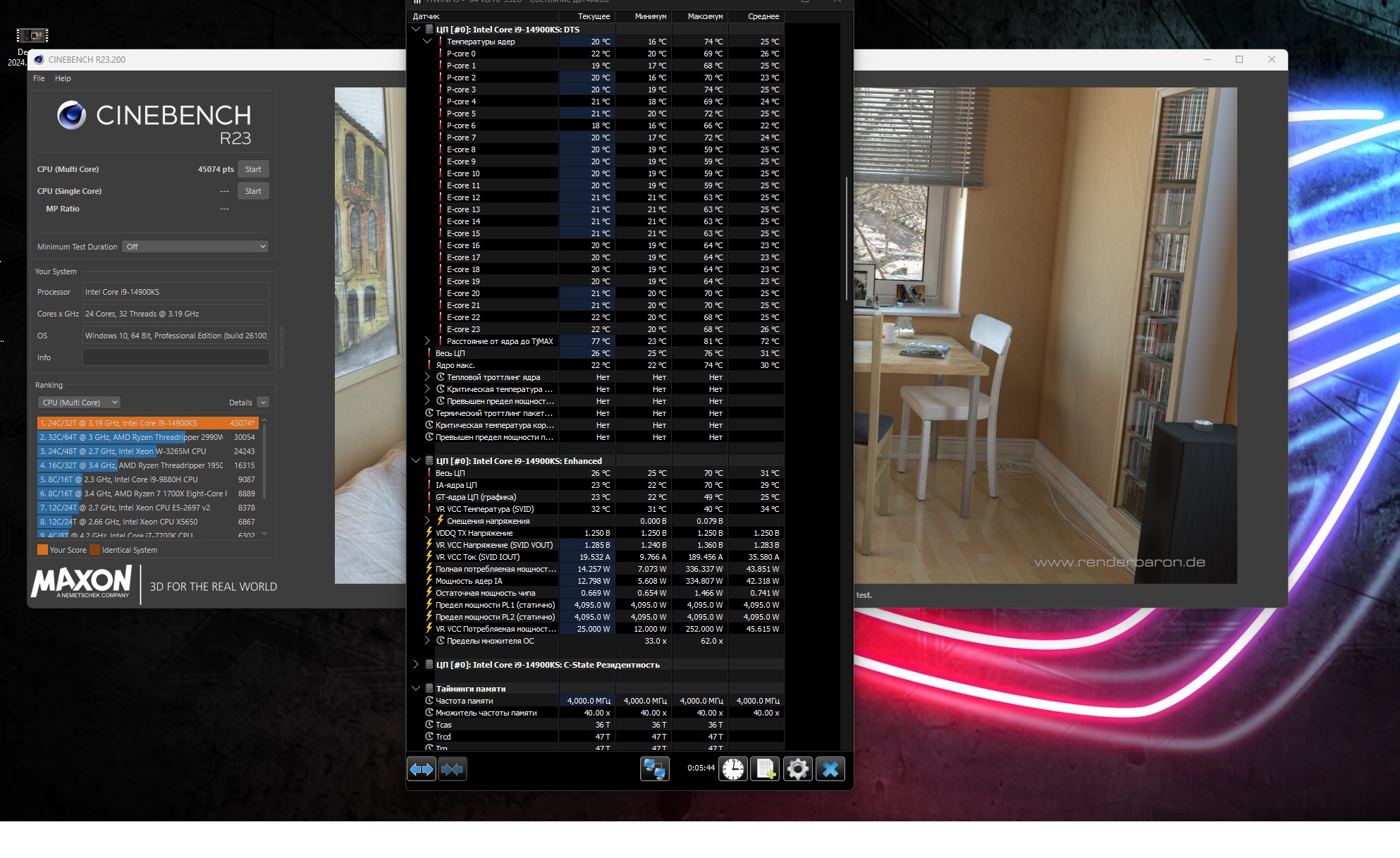

Вот скрин тахиона P60E48
тахион z690 прошит на z790
Комментарий к файлу: 60.48
r23 45074 ос 60,48.jpg [ 637.91 КБ | Просмотров: 1528 ]
