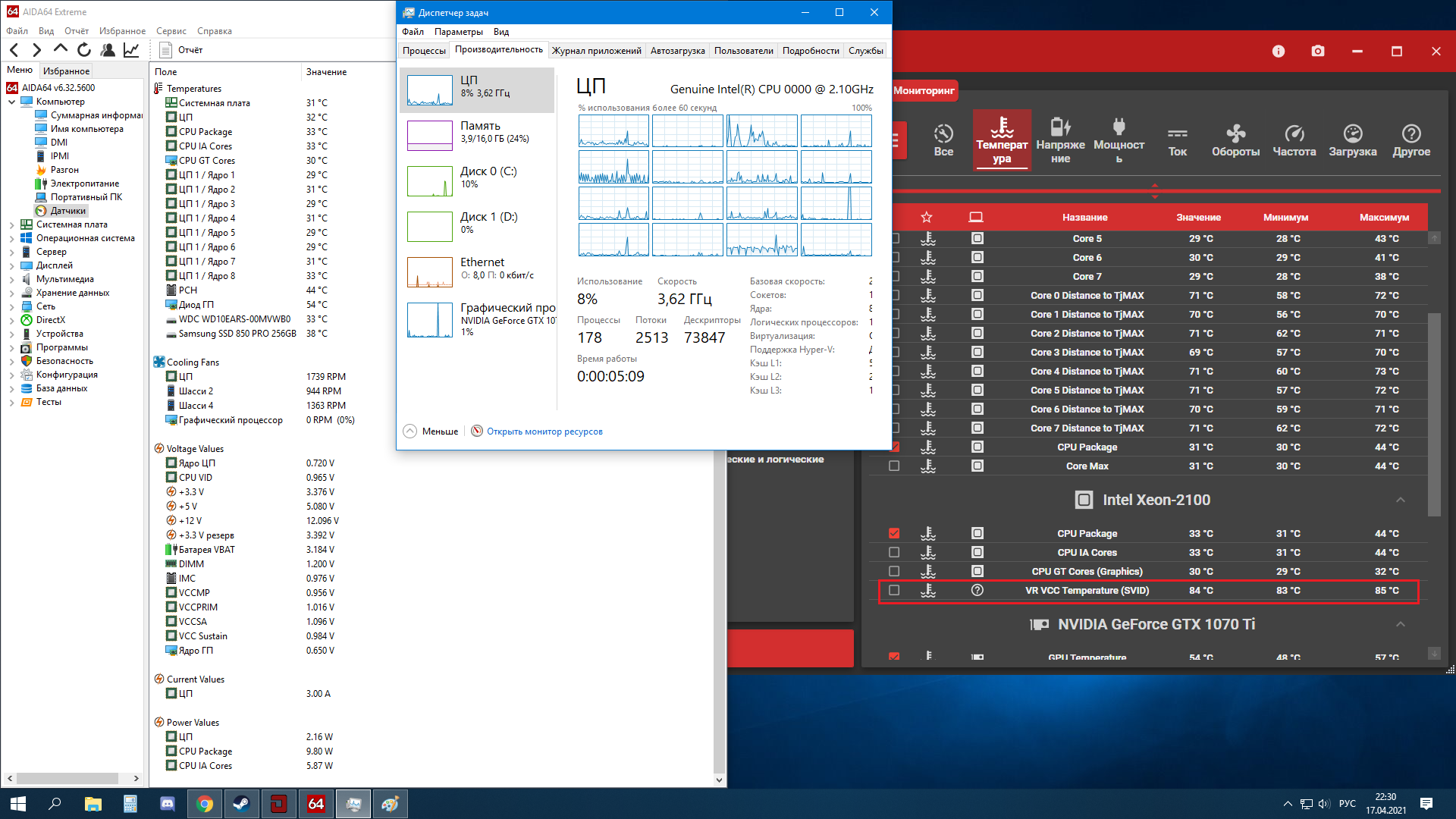

Регистрация: 14.04.2021
КапитанНемоЛуганск вот что я имею на стоке с ac/dc load line 0.01, и отключенным asus multicore enhancement(который ядра постоянно в турбобусте держит)
сток.png [ 335.75 КБ | Просмотров: 995 ]
я уж не знаю, может какое то замыкание на плате, пойду снимать кожух, да пройдусь везде щеткой.

В общем выявил проблему. Поставил старый процессор 6700к и посмотрел на температуру VRM в стоке, А ОНА ТЕ ЖЕ 80 ГРАДУСОВ. Гонял игры на ней при 4.7ггц/1.4в на проце и ничего не крашилось, не вылетало, а тут выясняется что VRM то неисправен. Как ни странно плата в таком режиме работает уже более 2 лет и проблем со стабильностью не наблюдалось, а датчик этот на глаза тупо не попадался так как он отображается только в OCCT, в AIDA64 его почему то нет. А проверял на стабильность в линх+аида для мониторинга. Вывод - буду менять плату.
Регистрация: 01.10.2016
У меня на хуанане вообще 112 градусов, и ничего... Это же не значит, что он правильно показывает. В простое процессор потребляет 10вт, врм никак не может сильно нагреваться.
Регистрация: 09.02.2015
Откуда: не от мира сего
Извините, но вот это никаким неисправным датчиком не объяснить! Или рука тоже "глючит"?
чисто физически платы с обратной стороны VRM не коснутся, ибо там явно более 80 градусов
viewtopic.php?p=17571748#p17571748
viewtopic.php?p=14887116#p14887116
viewtopic.php?p=17792735#p17792735
mjurtr нет, там и радиаторы кипяток и потемнения на текстолите в районе VRM, плата точно неисправна.
