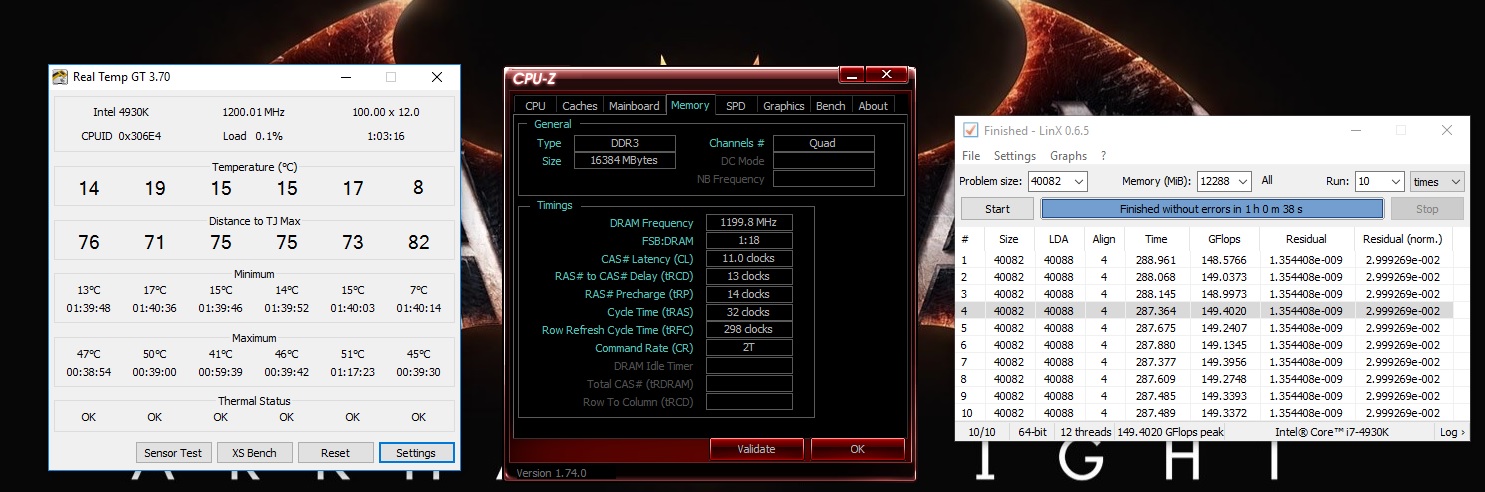

Вот тока с памятью беда. Мучаюсь уже месяц почти. Kingston beast 2400 ,на сайте самой компании написанной под x79 чипсет созданная. А на моей матери не стабильно работает да же при 2133mhz. На 2400 всего один раз винда запустилась. И сразу повисла с синькой. Пробовал одну две планки ,три. По очереди каждую,по одной итд. Нефига не выходит. Раньше Линкс на xmp profiel 2 2133mhz linx проходил,щам даже так не хочет ,вчера свои тайминги выставил ,прошёл тест. Не поймёшь в чем дело((( что можно говорить о 2400 тем более.((( уже и слоты продувал и планки протирал спиртом аккуратно. Вообщем беда. Бесит ужасно.

Возможно проблема в загнутых ногах, если есть возможность проверить эту память у кого то на 2400 и если все будет работать ТАМ, то проблема в загнутых ногах. У меня был случай когда я давно на рабочем компе погнул пару ног и у меня пропал звук как встроенный так и на внешней карте, ноги выпрямили, все заработало, так что такое бывает.

Сам как то боюсь править,некогда не сталкивался с такой проблемой. Если тока по гарантии менять ,но я думаю это процесс не быстрый(

Щас видео про выпрямление ног глянул,в впринцыпе я думаю Справлюсь. Потихоньку сам выпрямить. Тока в лом системные разбирать,ну что ж придётся )

вообщем не знаю что сказать,выпрямил ноги на сокете. и все вроде заработало. радоваться рано думаю. но все равно очень приятное ощущение. запустилось все на 2400mhz )))))))))))))))
ram 2400.jpg [ 232.31 КБ | Просмотров: 1480 ]
