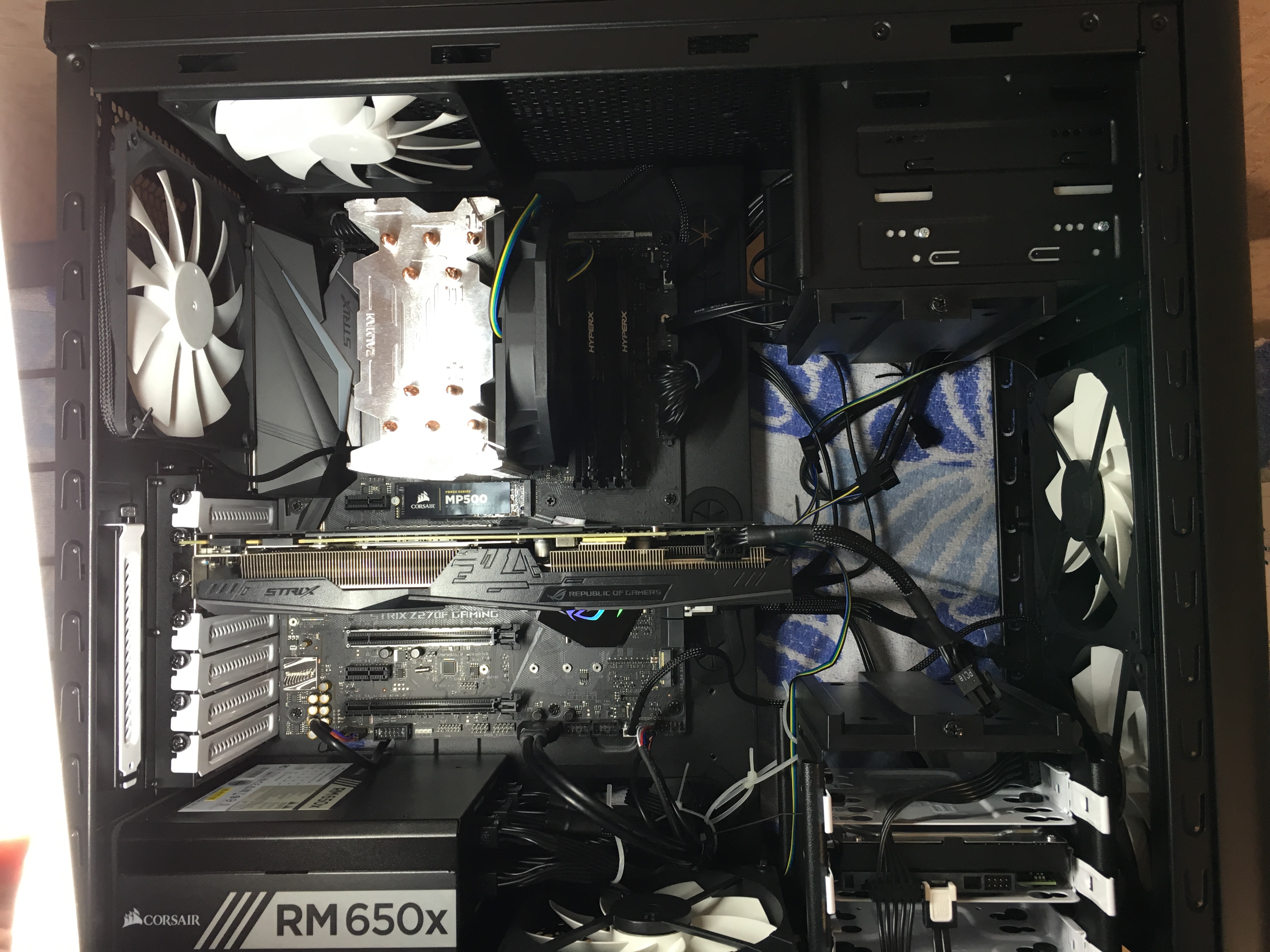

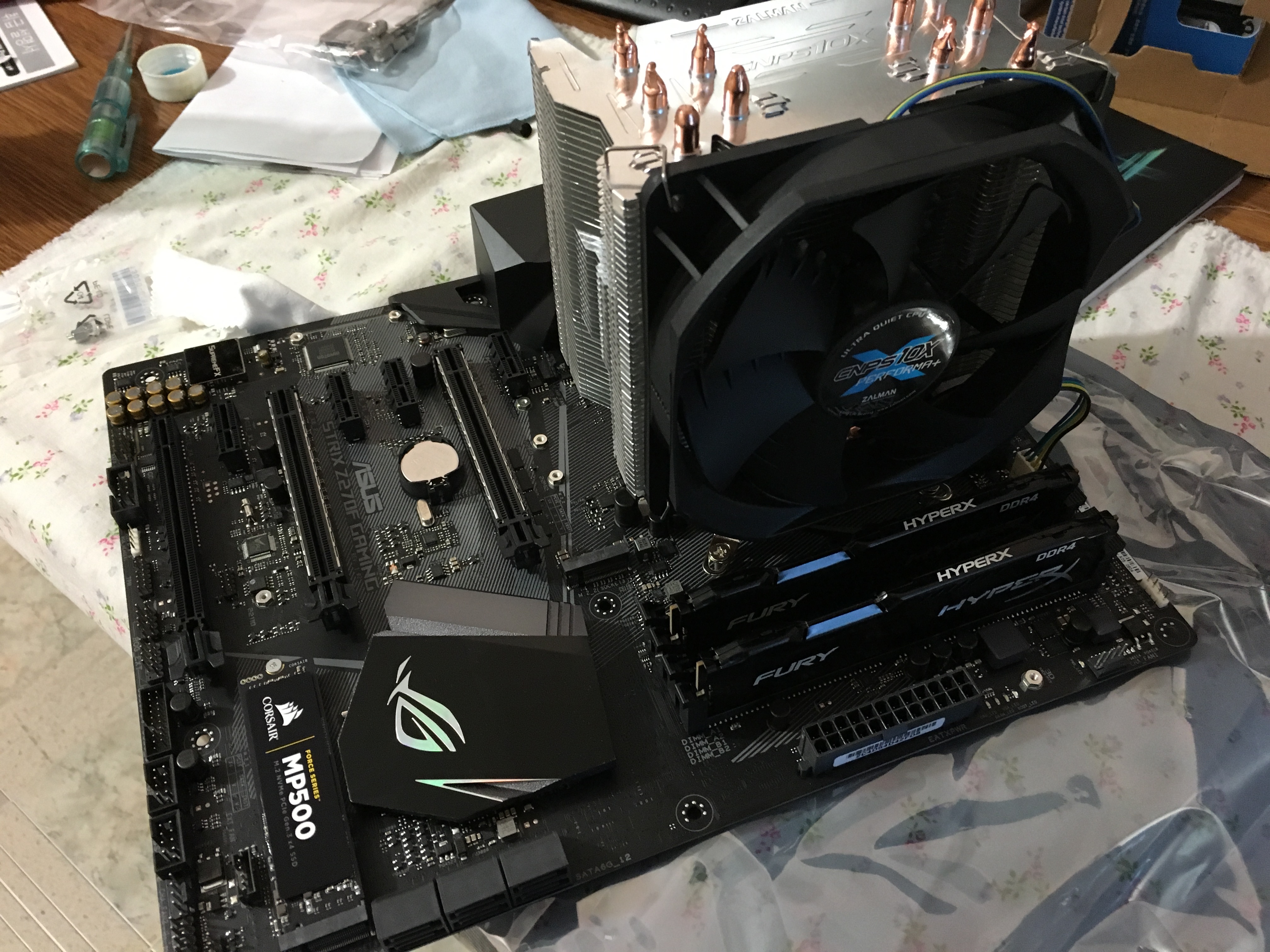

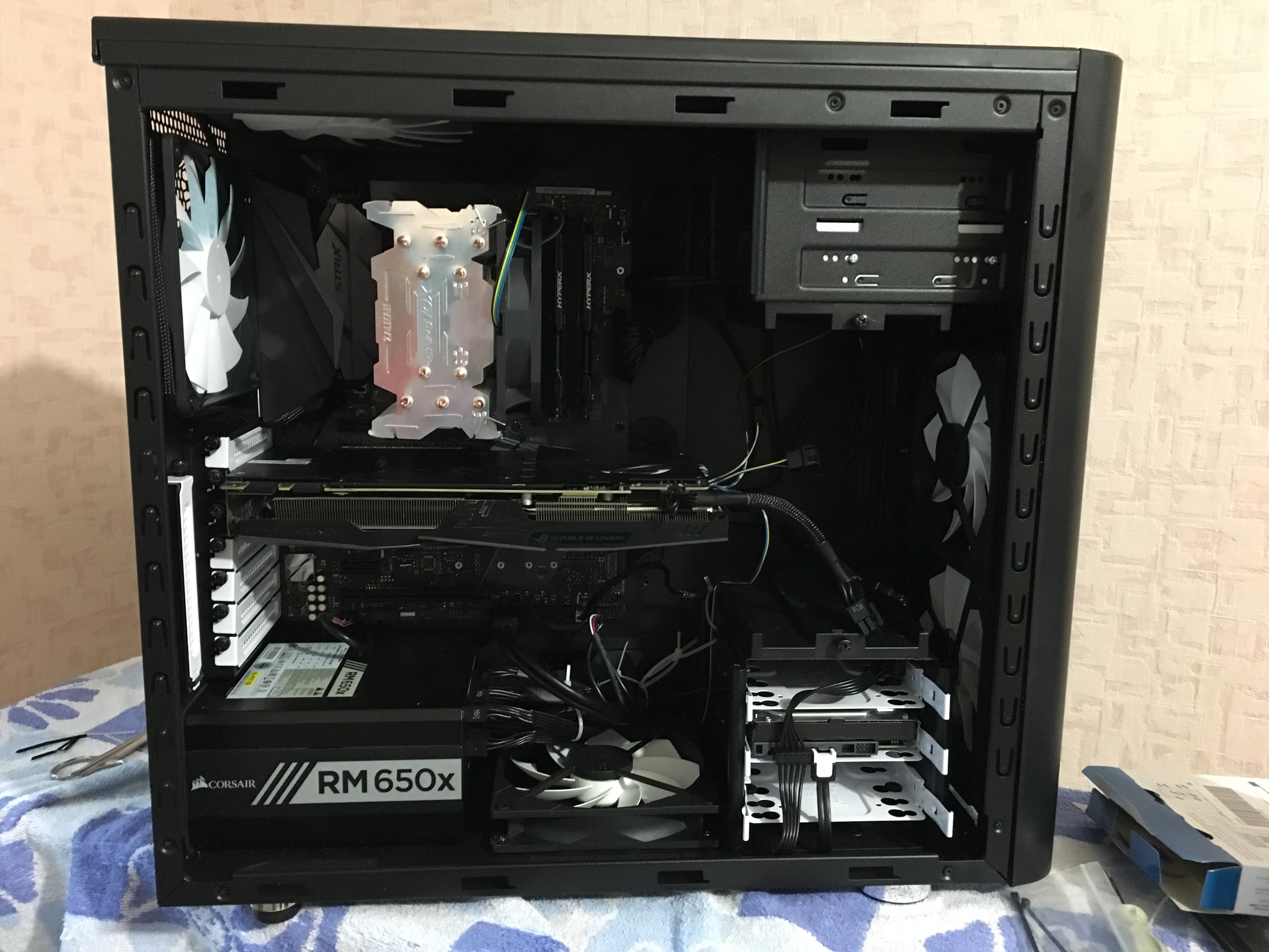

caligula73 писал(а):
на Asus Strix Z270F GamingSSD M.2 есть разница в какой слот ставить ssd-m2-plextor-m8peg. Просто если в верхний ставить, то думаю ему будет сильно жарко от видеокарты, ведь слот совсем рядом.
Я оставил в нижнем! Пришел к этому простым путем проверки температур работы SSD.
Если в верхнем температура SSD в простое 60 градусов по мере прогрева видео карты поднимается до 65 градусов включение вентиляторов ВК не играет значения.
если в нижнем температура SSD в простое 63-65 градусов по мере прогрева видео карты и включения вентиляторов ВК температура SSD опускается до 50-53 градусов. Я больше играю в игры когда включаю комп нежели бороздю просторы интернета. Так же корпус тоже играет значение у меня стоит 3х140 на вдув один из них с низу и 2х140 на выдув.
[img]
[/img]
Тут нужно еше понимать, что нижний разъем М.2 работает только в режиме PCI 3.0x4 а верхний разъем работает в режиме SATA/PCI 3.0x2/PCI 3.0x4 - выставляться в в биос по умолчанию стоит авто.
