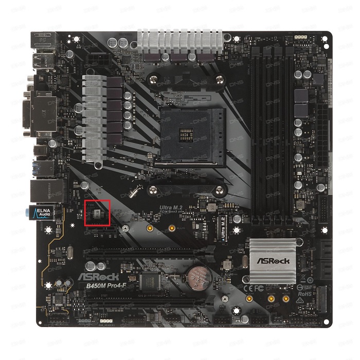

Onegin писал(а):
версию биоса посмотреть не имею возможности, нет другого камня
Версию биоса ASRock пишет на наклейке вот тут
c5490405.jpg [ 174.76 КБ | Просмотров: 1083 ]
Насколько я вижу, данная плата поддерживает Zen2 начиная с версии 1.40
https://www.asrock.com/MB/AMD/B450M%20P ... u.asp#BIOS
