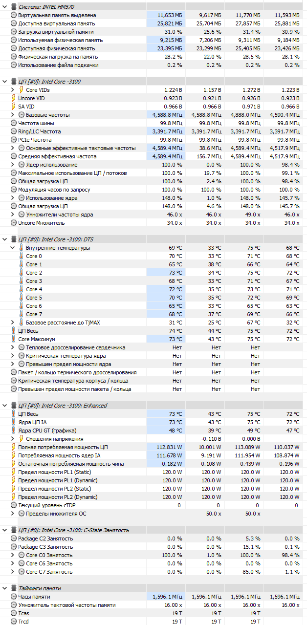

HWInfo в этом плане может представить значительно больше информации на одном экране

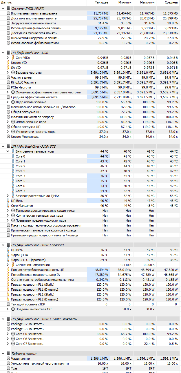

С охлаждением процессора разобрался, температуру на ядрах выровнял. С охлаждением VRM - пусть временное решение, но оно работает и за температуру теперь спокоен.
110Вт - 75 градусов на процессоре, это ведь неплохо?
Инструментом работать умею, приколхозить охлаждение могу. Осталось разобраться, как это все в разгоне настраивается. Понемногу уже начинаю понимать, но трудно идет))

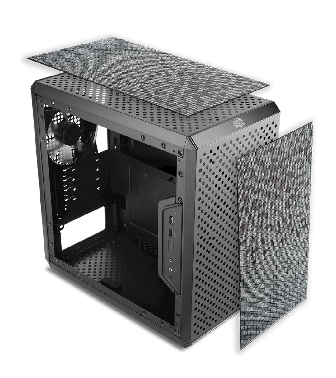

Sereggae писал(а):

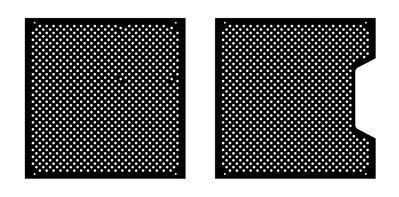

У меня корпус удачный - весь в перфорации
А как называется такой корпус, кто такие делает?
Такие же, но нормальные, без прозрачной стенки, этот производитель не выпускает?
(75-25)/110 ~= 0,45 С/Вт - это очень хорошо.
Мы когда-то здесь пытались примерно оценить, сколько можно (теоретически) выиграть от исключения пластины на процессоре из цепочки передачи тепла.
Получалась величина порядка 0,2-0,3 C/Вт - оценка теплового сопротивления этой самой пластины. Точнее, только её медной вставки, без учёта передачи тепла через окружающий вставку алюминий. А если её учесть, то должен получиться выигрыш около 0,4 С/Вт. Как раз то значение, которое у Вас и получилось.
Интересно было бы посмотреть, как в Вашей конструкции это сопротивление зависит от температуры. Сделайте ещё пару замеров "мощность-температура" при меньших значениях мощности - например, при 80 Вт и 40 Вт. По идее, сопротивление при уменьшении мощности должно увеличиваться.
Корпус Cooler Master MasterBox Q300L. Все стенки, кроме дверок - перфорированные, поверх можно поставить сеточки на магнитах из комплекта, ну вроде, как пылевые фильтры. Дверка со стороны разводки проводов - металл, с резиновыми ножками, можно положить корпус на бок. Дверка со стороны платы - дымчато-серый акрил. С дверкой из металла такой корпус не встречал. Если не увлекаться RGB-подсветкой, то и с притемнённым акрилом корпус вполне неплох. Стоит в мастерской, выглядит брутально, и перед посетителями не стыдно.
photo_2023-06-11_13-37-01.jpg [ 194.28 КБ | Просмотров: 935 ]

А какой толщины этот акрил?
Жалко, что правая, металлическая боковая стенка у него без перфорации. Между ней и пластиной, на которую крепится плата, есть целых 28 мм расстояния. Да ещё в пластине этой есть правильно расположенное окно. Там запросто поместился бы какой-нибудь тихий вентилятор большого диаметра для обдува нижней поверхности платы.
Не додумали этот момент разработчики. Что-то помешало им "пойти до конца" в применении перфорации.

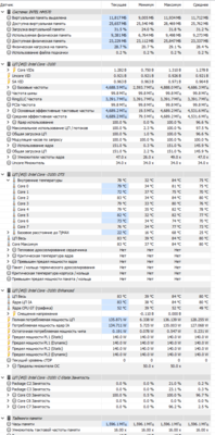

vve писал(а):

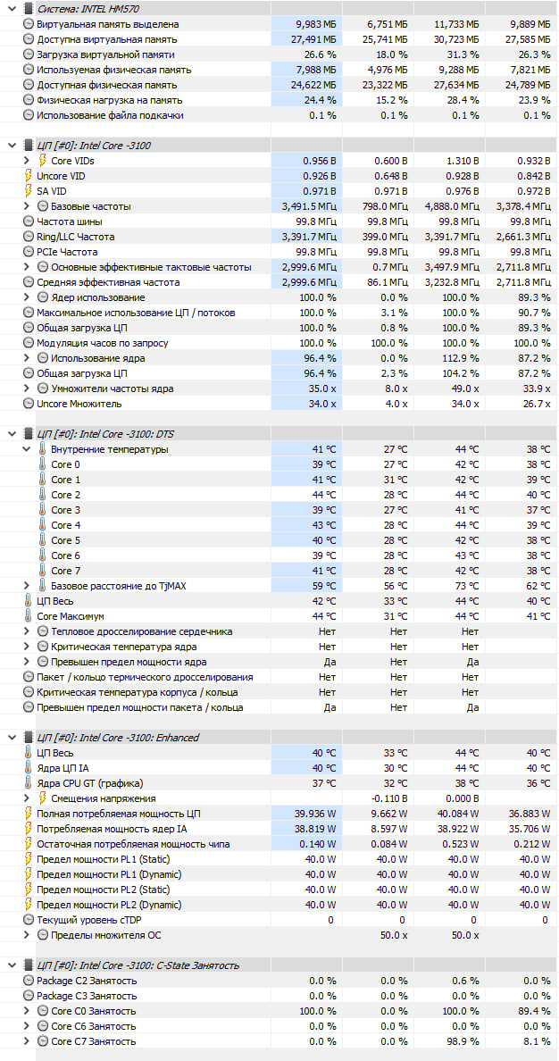

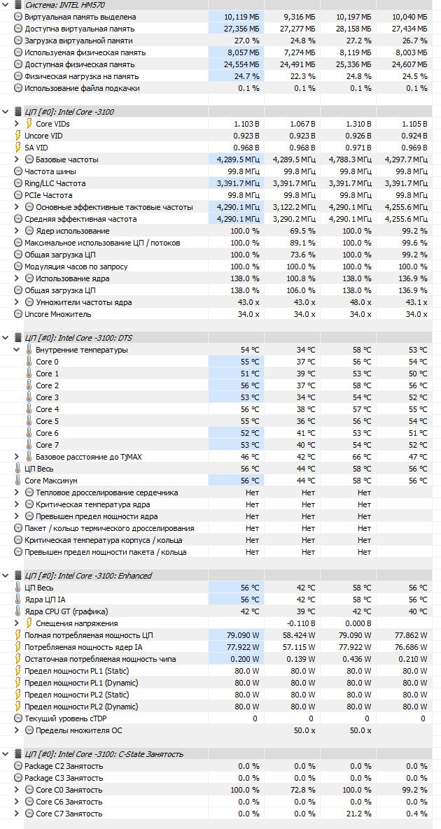

Интересно было бы посмотреть при 80 Вт и 40 Вт
40 Вт и 80 Вт на скриншотах.
80вт.jpg [ 310.96 КБ | Просмотров: 902 ]
40вт.jpg [ 306.28 КБ | Просмотров: 902 ]
Какие-то странные это числа. Я бы даже сказал - аномальные. Получается, что тепловое сопротивление достаточно сильно растёт при увеличении выделяемой мощности.
Это неправильно. И поэтому, скорее всего, дело в некорректности измерений. Могу предположить, что Вы получили эти картинки до того, как система достигла теплового равновесия, т.е. недостаточно долго проработала с заданной мощностью. Обычно для "стабилизации показаний" здесь достаточно пары-тройки минут, но у Вас ведь СО своеобразная... Хотя, по идее, при прямом контакте кулера с кристаллом тепловая инерция должна быть меньше.
Попробуйте повторить те же самые измерения (а также измерение с мощностью > 100 Вт) с более длительным "прогревом" - например, по 10 минут, чтобы уж наверняка.
Естественно, мощность во время этого "прогрева" должна поддерживаться приблизительно постоянной.
Да, и лучше не использовать для управления мощностью троттлинг любого вида, в т.ч. с помощью установки лимитов. Конкретные, точные значения мощности нам здесь получать не обязательно. И если, скажем, вместо 80 Вт получится 74 или 86 Вт, то в данном случае это неважно. Изменяйте значения множителей ядра, установив заведомо высокие лимиты по мощности - например, 150 Вт, отслеживая отсутствие какого-либо вида троттлинга. Он часто искажает картину измерений, т.к. вместо гладких характеристик параметров производительности/энергопотребления вызывает псевдослучайные скачкообразные изменения характеризующих величин. И это не очень хорошо не только в аспекте измерений. Частые и спонтанно возникающие разнонаправленные изменения мощности, частот, напряжений, токов и т.п. при неизменной нагрузке отнюдь не способствуют стабильной работе системы. Тем более, на такой плате с "сопливым" источником питания.
Я вообще рекомендую полностью избавляться от троттлинга, не допускать его появления ни при каких условиях. За исключением, конечно, аварийных, вроде внезапного выхода из строя блока питания или вентилятора кулера.

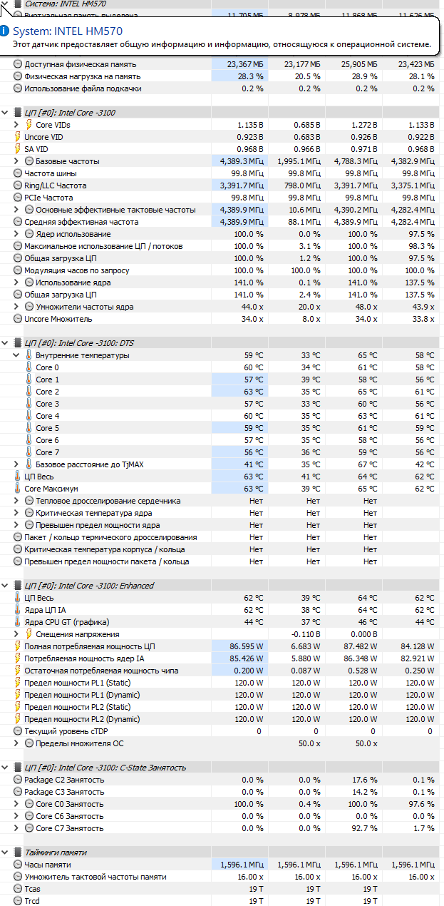

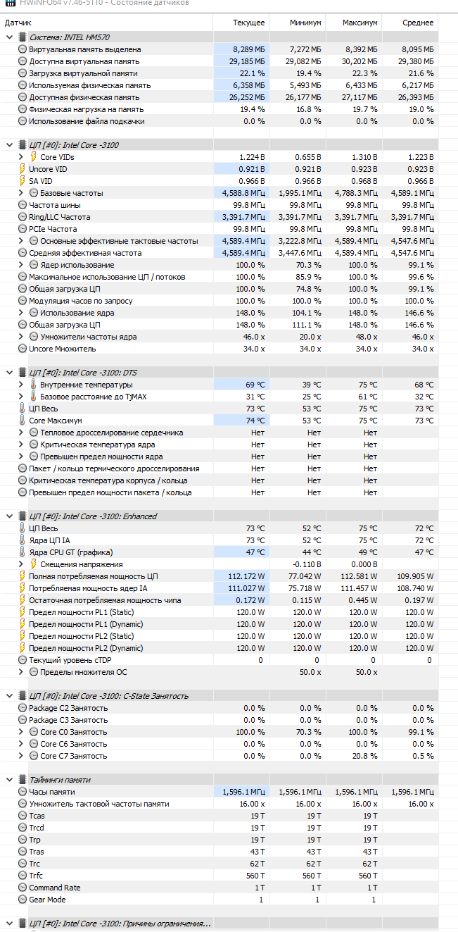

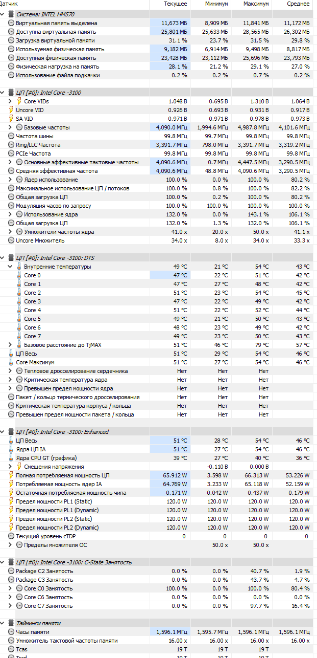

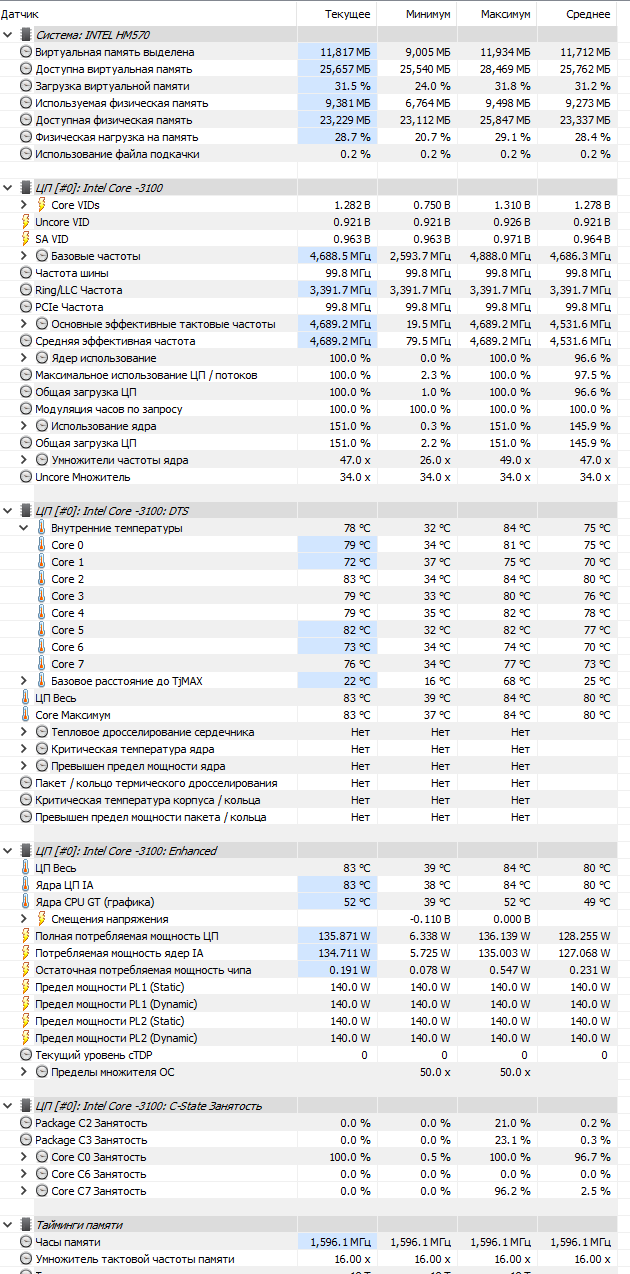

Сделал замеры:
48W.png - после 9 минут работы теста Cinebench R23
65W.png - после 9 минут работы теста Cinebench R23
87W.png - после 9 минут работы теста Cinebench R23
110W.png - после 9 минут работы теста Cinebench R23
135W.png - после 9 минут работы теста Cinebench R23
Все скриншоты сделаны на последней минуте теста Cinebench R23, когда все уже достаточно "прожарилось". Температура в помещении 24 градуса.
48W.png [ 135.77 КБ | Просмотров: 874 ]
65W.png [ 137.22 КБ | Просмотров: 874 ]
87W.png [ 133.55 КБ | Просмотров: 874 ]
110W.png [ 136.78 КБ | Просмотров: 874 ]
135W.png [ 138.12 КБ | Просмотров: 874 ]

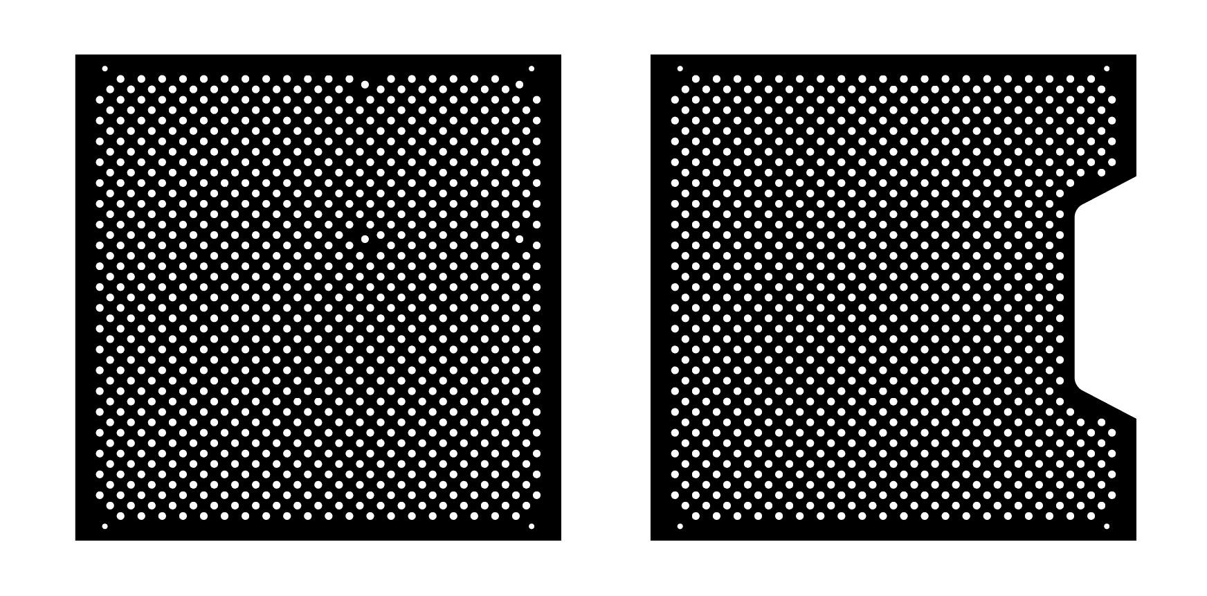

Акрил дверки - 3 мм.
Если будут желающие купить под нашу сборку такой корпус, Cooler Master MasterBox Q300L, я спроектировал под него перфорированные дверцы взамен глухих. На задней дверце, в зоне VRM разместил отверстия для крепления вентилятора 120 мм.
Вырезать дверцы по этому файлу можно из акрила толщиной 3 мм в ближайшей рекламной мастерской. Если хотите непрозрачные - закажите резку из композитной панели 3мм, наподобие alucobond. Можно даже цвет выбрать))
Скачать можно тут: https://wdho.ru/13621e0
В общем, действительно у Вас получается сопротивление, на 0,03-0,05 С/Вт более низкое, чем то, которое получается на этих платах при использовании ЖМ в качестве термоинтерфейса. И величина этой разницы фактически совпадает с расчётным значением сопротивления медной вставки пластины, если предположить, что порядка 10% тепла распространяется через окружающий вставку алюминий.
На первый взгляд, 0,05 С/Вт - это ерунда, ради которой нет смысла заниматься установкой кулера напрямую на кристалл. Но если рассмотреть, например, работу процессора с 120 Вт потребляемой мощности, то эта ерунда обеспечивает на 6 градусов более низкую температуру. И это, безусловно, очень неплохое число.
Или по-другому: если с типовым сопротивлением в 0,5 C/Вт, окружающей температурой 25 С и максимально допустимой температурой 75 С максимальная мощность процессора равна 100 Вт, то с сопротивлением в 0,45 С/Вт это уже больше 111 Вт. А это уже, с определённым допущением, +1 к допустимому значению множителя для всех ядер. Это серьёзное повышение производительности.
С одной стороны - это конечно победа, а вот с другой стороны - чем мы больше "кормим" процессор, тем все более ненадёжной делаем систему питания процессора...

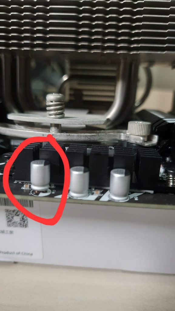

Зашёл на https://www.reddit.com/r/EryingMotherboard/comments/13v6r87/vrm_capacitor_blew_up/, а там вот такое (приподнятый конденсатор). Правда, там на фото совсем уж крошечные радиаторы.
Думаю, что больше 110 Вт стрёмно лимит задавать, даже несмотря на приемлемую температуру радиаторов с обдувом... Ток около 90 А, как я понимаю, вполне себе нестрашная цифра для наших цепей, но что там и как спроектировано, одним китайским богам известно
photo_2023-06-13_00-19-28.jpg [ 72.42 КБ | Просмотров: 570 ]
