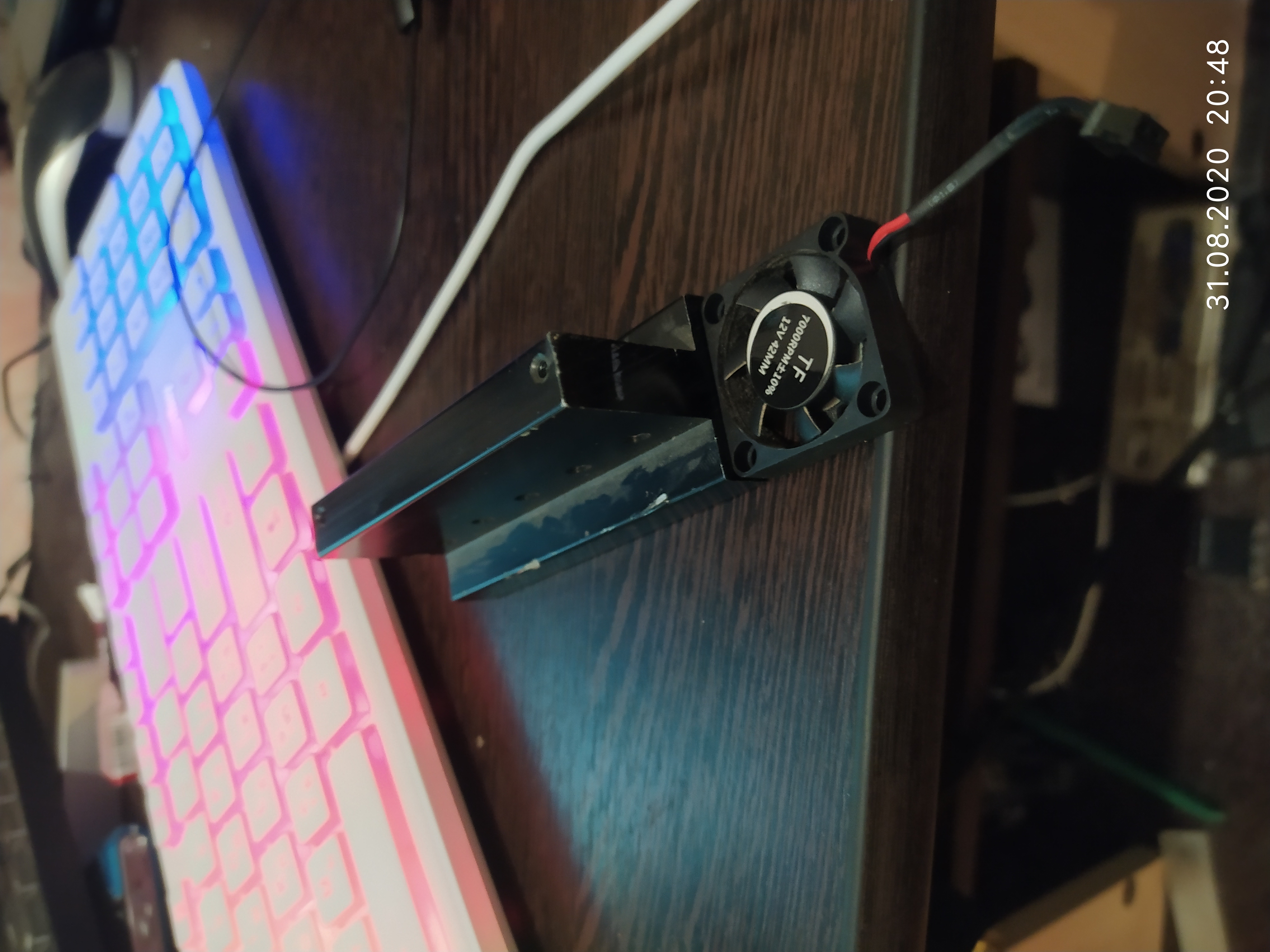

Регистрация: 11.08.2020
Ну вот пришли кулера на vrm, плюс лента диодная. Решил поклеить в корпус.
Ну и за одно найти что тикает в компе.
Вообще сдох один кулер на vrm , не критично но тикал на фоне 8 кулеров . Выделялся. Поменял на новые. Щас прям тишина .
Кстати а что не кто не отписывается об установке и какие плюсы минусы радиаторов из сопутствующие товары?!
Думаю если щас снова кулера за поют. Буду колхозить.
Есть у меня брусок из ипб который остужал в нем мосфеты.
Он как раз почти идеально по ширине и толщине ляжет вместо кулеров. Думаю после этого vrm будет не горячее чем щас.

В целом все ок, но почему-то не видит доп сетевую карту (типичный дешевый realtec от Tplink) в pcie-1 слоте ( Win7 не видит, hwinfo показывает пустой слот, карта при втыкании кабеля зажигает диоды и на удаленном устройстве виден линк - питание на нее приходит). Карта живая, на другой платформе работает. Больше проверить слот нечем.
Кто-то сталкивался с подобным? Копать в Bios настройки (версия pcie и так далее) или битый слот?
