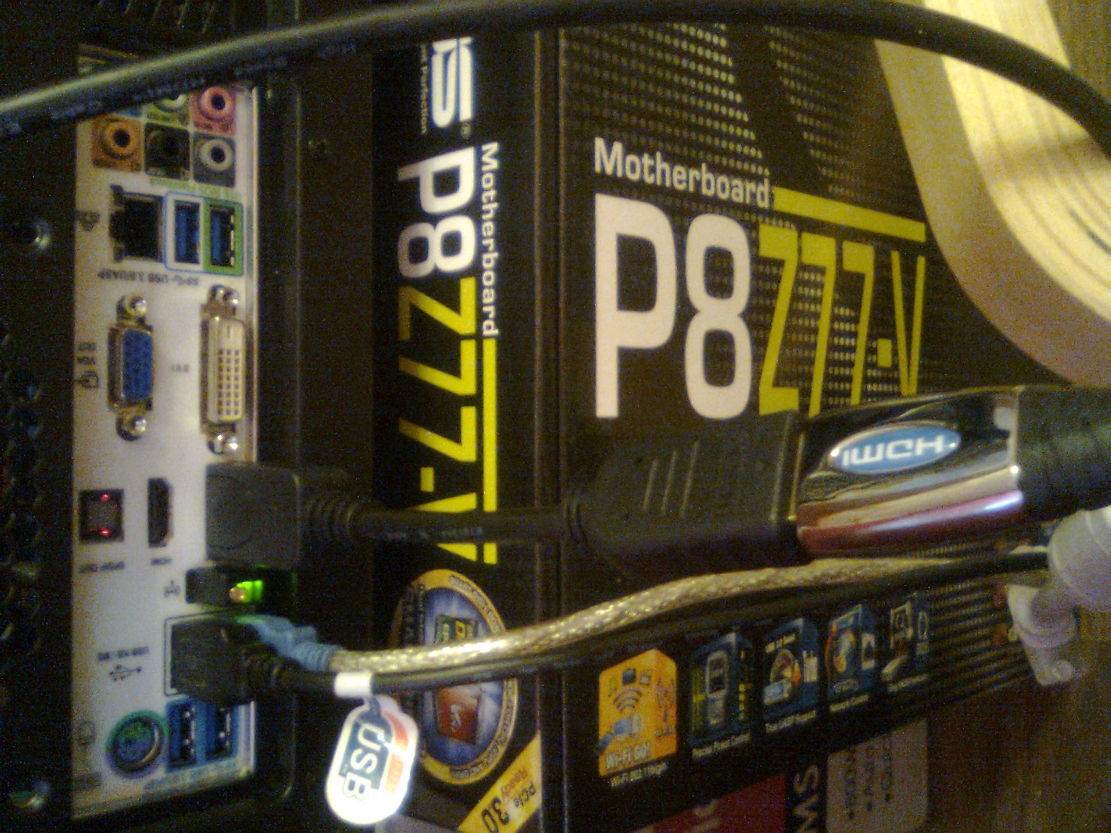

М.плата Asus P8Z77-V четыре видеовыхода DP / HDMI-1.4 / DVI / VGA /
заняты выходы :
DVI-монитор_1 + HDMI- на тв.
хотелось бы занять третий : для того чтобы не тыкать туда-сюда HDMI на монитор_2...,
Для этого хотел поставить простенький (пассивный) переходник ( DP -> HDMI или DP -> DVI ) +плюс кабель в зависимости от варианта либо DVI, либо HDMI
- по_пробовал два вида адаптеров (Gembird по 300р.)
http://s2.hostingkartinok.com/uploads/images/2012/05/82ff85c1b2e4a824242aa3b57a5984e3.jpg
http://s2.hostingkartinok.com/uploads/images/2012/05/8d76d98a80e69b006ddeb3df94e944a0.jpg
ни один не заводится через DP на этой М.плате.
для того чтобы убедится что с адаптерами все впорядке , в другом месте даже взял на тест второй раз вариант DP -> HDMI ...
и с него всё равно DP не завёлся ...
вопрос :
в чём причина ? вариантов вижу два :
(1) адаптеры Gembird (нижняя категория цены - и конструкции, то есть по 300р.) в принципе ущербные по конструкции и завестись не должны в таком подключении ;
(2) на М. плате битый порт DP (чего крайне не хотелось бы ... всё тщательно собрано, срок манибэк прошёл, по процедуре разборки/сборки возникает г...мрой ещё тот).
что делать ? тащить М. плату в сервис ?
( монитора с DP, чтобы подключить на проверку в обозримом пространстве не наблюдается ....)
