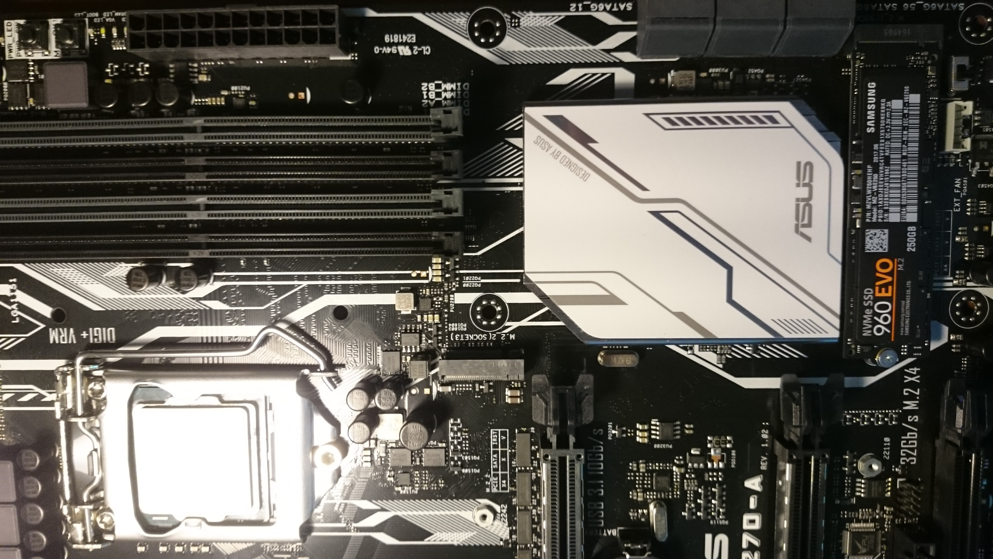

Здравствуйте! На ASUS PRIME Z270-A куда лучше вставить М.2,под видеокарту что ниже справа разьем,или рядом с процессором?
DSC_0122.JPG [ 3.04 МБ | Просмотров: 1344 ]
Поэксперементируйте с замером рабочей температуры диска, установив и туда и туда, где будет ниже там и оставите, это самый правильный ответ, не забудьте ознакомится с биосом так как ssd диски м.2 имеют несколько интерфейсов, какой у вас известно только вам.

Русич посмотри гайд, один должен быть чистый PCI-E под NVME, а второй под оба интерфейса, вот ставь туда где чисты PCI
