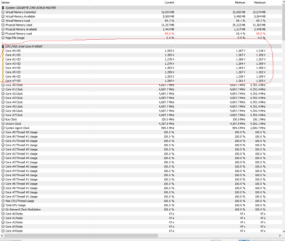

d3ma Добрый день.
Да я понял, голову вчера ломал, поставил для стокового i9 9900k Core 1.245 и llc medium.
В простое было 1.248 иногда в пиках 1.260, но так же падало до 1.2 под нагрузкой теста, или слегка даже ниже иногда в каких-то моментах до 1.185.. как фиксировало HWinfo. Но в нагрузка FPU в аиде, показывало 1.200 при выполнение теста..
Это получается ллк задрать повыше надо или это нормальный разброс для стока ? Гонял десять минут аидой FPU, больше 83 не было.
А в чем смысл оставлять сберегалки включенными как у вас ? это определенного рода защита ? В винде в простое у меня всегда 100, температуры не скачут, по дефолту 5 было, но я обычно ставлю 100, аля типа уверенность что все ядра всегда работают)
А вот вольтаж по ядрам, который в HWinfo отображается в инфе по ЦП, его можно как-то зафиксировать и стоит ли ? От чего это зависит не подскажете, так как вольтаж в биосе CPU vcore на эти значения не влияет ?
