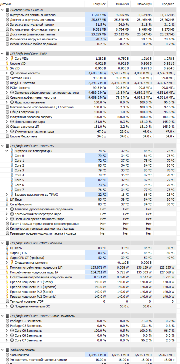

Регистрация: 13.05.2023
maxn писал(а):
тут вроде был стандартный тест на отвал - запустить Cinebench или ThrottleStop, повысив при этом TDPLimit 2 чтобы не мешал,
Как только не проверял. И TDP лимит мне точно не мешает (см скриншот - во время прохождения теста Cinebench R23)

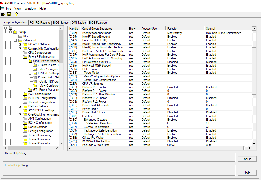

Открыл его в редакторе и не нашёл на вскидку ничего из того, что уже принято менять после сброса. Зачем перезаливали - непонятно.
erying bios.PNG [ 79.16 КБ | Просмотров: 663 ]
