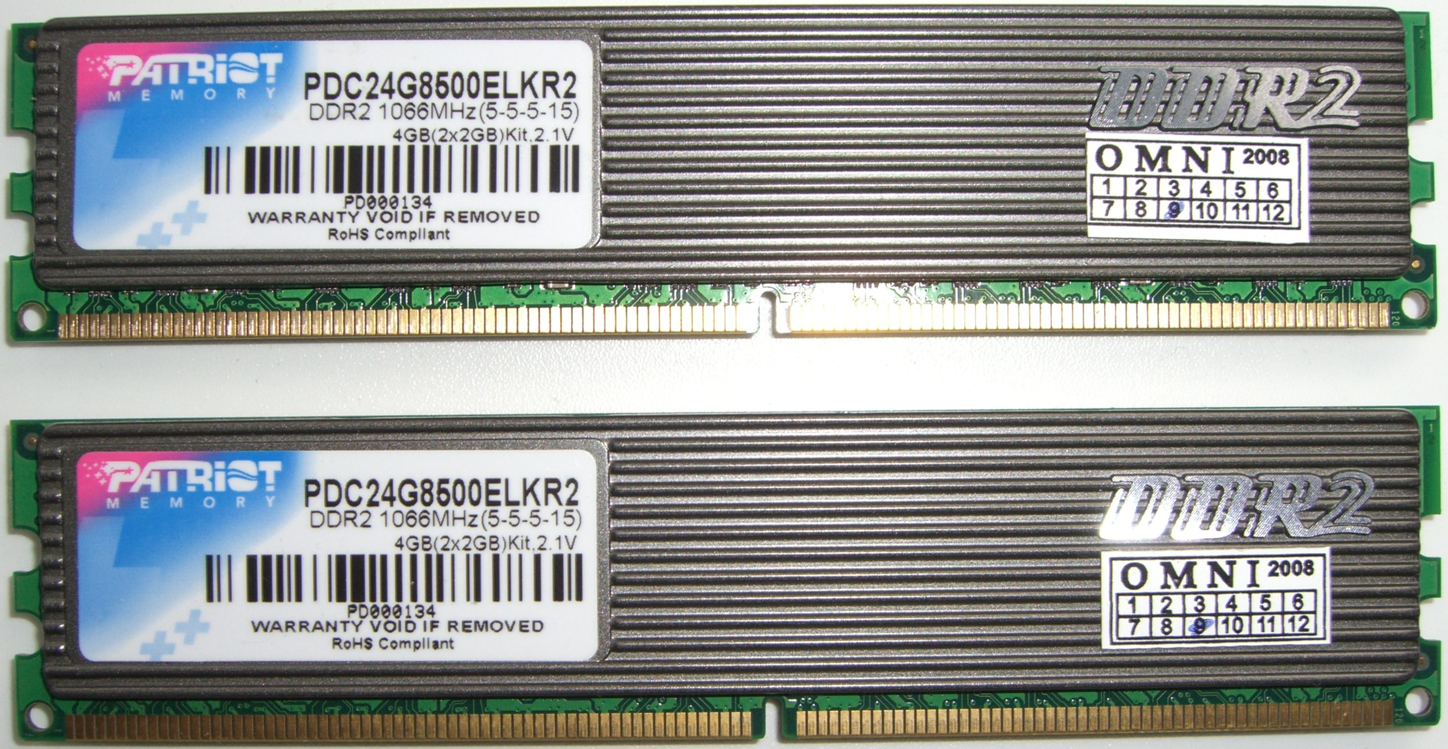

Ну а вообще я никак не пойму почему не могу нормально использовать DDR2 память на своей номинальной частоте 1066 МГц - комп начинает глючить. Раньше думал, что блок питания плохой (оно и правда так было), но после его замены на Seasonic некого подозревать, кроме NB... хотя может стоит это из-за напряжений - они у меня все на номинале.

А у памяти какое напряжение рекомендовано производителем?

cure72, напряжение на памяти выставил, рекомендованное производителем 2.1В: http://my-reviews.narod.ru/tmp_download ... iators.JPG

А память не ворчает нормально скорее всего из-за:
Капризность этого семейства матерей к модулям памяти. Она есть в QVL-листе?
Сама память... По стандартам DDR2 - это максимум 800, всё, что выше - та же самая 800 погнанная на заводе в тех или иных вариантах. Плюсуем сюда выше написанное, вот и выходит косяк.
Как заставить работать - играть с вольтажами в системе и таймингами, более - ни как, ибо проблема точно не в температуре северника (которая очень даже хорошая). Можно попробовать эксперимента ради один модуль, разные слоты.
