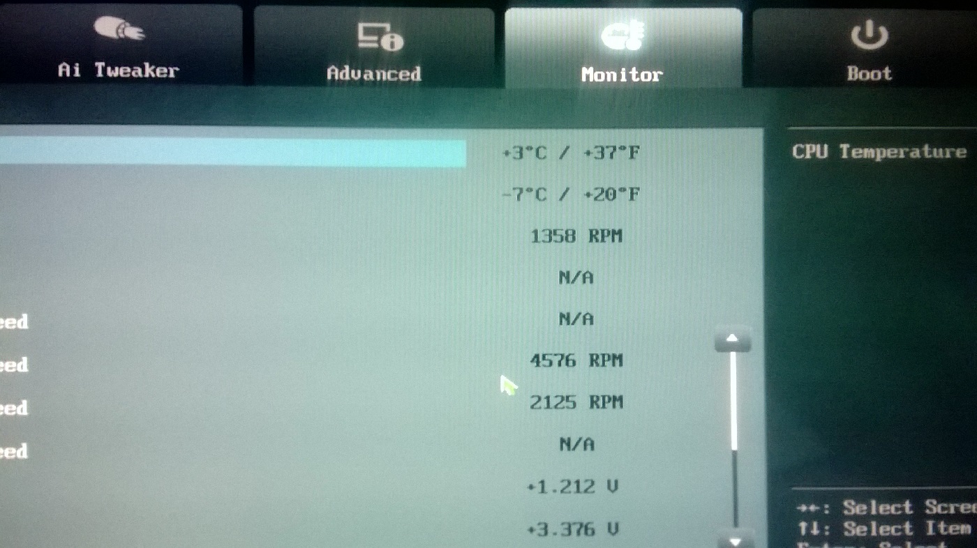

заметил странность, если охладить материнскую плату до температуры ~ +5*C (например вынести на балкон) то множитель процессора выше 49 не идет... никаких ошибок, ничего просто виснет экран загрузки windows и все, отключение HT ничего не дает, а если прогреть мать до комнатной температуры +22, то спокойно стартует множитель 50 и 51 и спокойно проходит тесты :?:
что за ерунда, никак не пойму
обновил биос на 2104, вроде глюк пропал. -7 *C полет нормальный :-)

JAWA-163rus
Не стремно так охлаждать? Системник на балконе стоит?
На чем это такие обороты? :D
http://sysprofile.ru/p/1/pahan-08
http://www.speedtest.net/result/2856418281.png
Регистрация: 08.02.2012
Откуда: Алтай, Бийск
Фото: 14
ну да - 4576 RPM что-то многовато для любого вентилятора... ))
