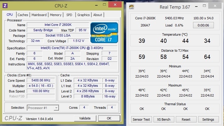

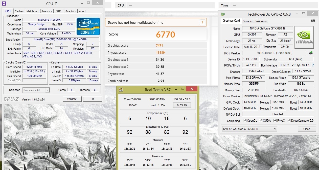

главное чтобы лед не образовался и потом не начал таять :-)
обороты такие на вентиляторе 40x40 для охлаждения материнки
:shock:
я представляю, как он "воет"
так я его включаю, только когда разгоняю до предела систему, чтобы потестить.
Извиняюсь, а что с датчиками? Или системник на балконе/улице?
