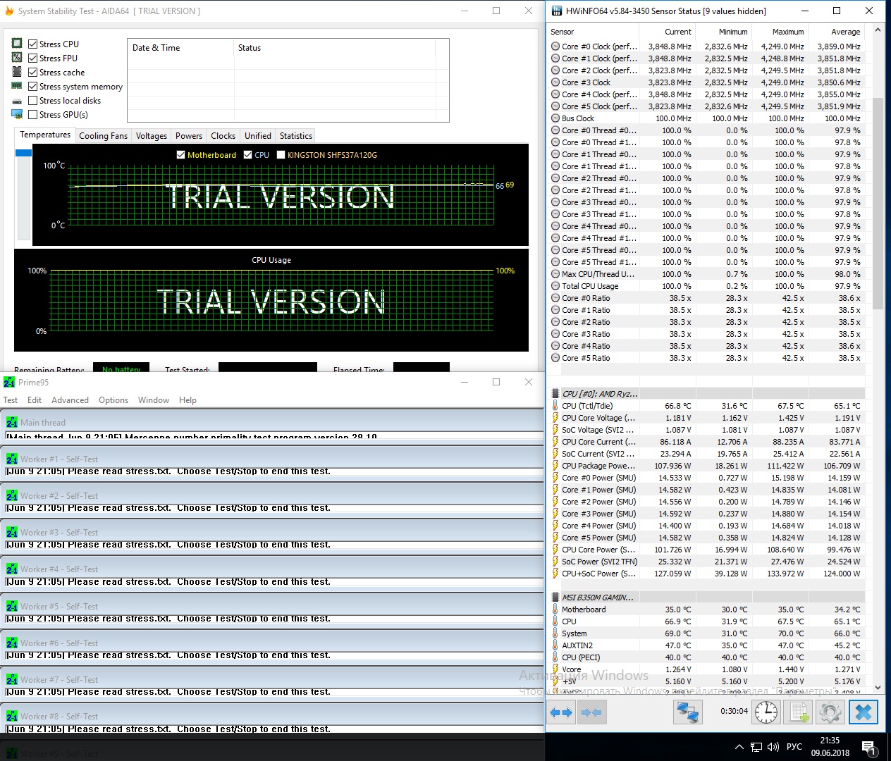

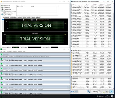

30 минут Прайма на стоковом 2600х + MSI B350m Gaming Pro с одной 80х80 вертушкой на VRM дают такую картину:
350.jpg [ 579.39 КБ | Просмотров: 1413 ]
в CB15 бустит 1 ядро до 4250 МГц, все ядра до 4025 МГц.
В играх буст 4150 МГц.
Последний раз редактировалось Hulfar 28.06.2018 9:10, всего редактировалось 1 раз.

дают такую картину:
тут нет датчиков на врм, хотя реально температура будет даже выше датчика
Регистрация: 26.12.2017
Показания System отвечают за температуру в районе VRM. Цифры изменяются с обдувом и без него.

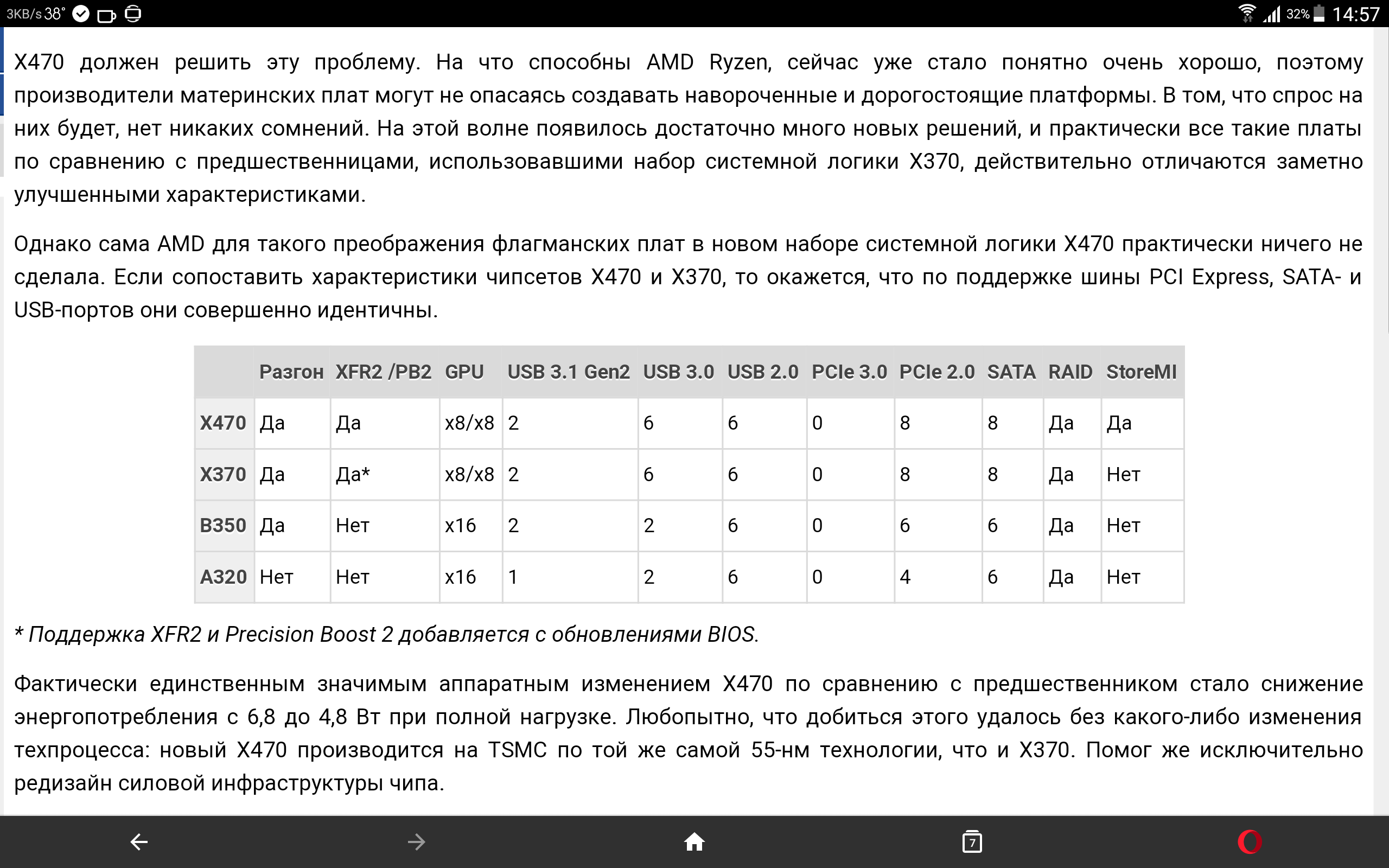

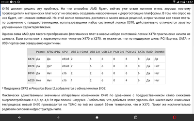

1usmus писал(а):
Нет, никто ничего не получат, а те кто хотят поставят мод
Источник: https://3dnews.ru/971353
go.d-bq писал(а):
По последней информации компания AMD введет поддержку Precision Boost 2 и XFR2 на B350 и Х370 с новыми BIOS.
На сколько я знаю, только X370.
Screenshot_2018-06-28-14-57-38.png [ 368.18 КБ | Просмотров: 1210 ]
