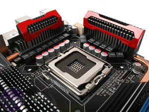

Если ты об этом
http://images.bit-tech.net/content_imag ... la/1-3.jpg
то они не мешают...Zippang становится как родной , Thermalright SI-128 SE тоже встанет...
А поскольку у него радиатор смещен сильно от оси..я бы ставил выступающей стороной к памяти...а изгибами трубок в сторону задней панели.
Так будут лучше охлаждаться элементы вокруг сокета....и даже памяти достанется. Если память не высокая, как например Reaper от OCZ, то лучший вариант ИМХО.
Я лично SI-128 не ставил, ставил Zippang на Максимус 2 а так же на Р5Q Deluxe...и привел его в качестве примера... как аналог Thermalright SI-128 SE...ибо эти кулеры конструктивно очень похожи.
