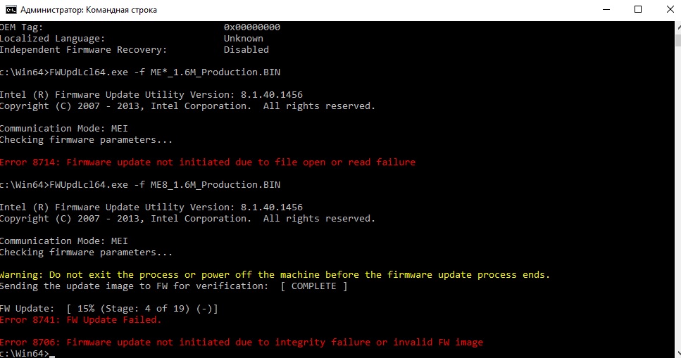

Пытаюсь шить ME Version 8.1.65.1586 выдает ошибку. в чем может быть проблема?
mei.jpg [ 117.29 КБ | Просмотров: 2303 ]
Регистрация: 07.05.2007
gerrard666
MEI проще всего зашивается через биос, а именно, берем новый или нужный биос, пишем на флешку, вырубаем комп, вставляем флешку в нужный юсб и жмем как надо кнопку (как шить и переименовывать есть на первой странице) и никаких ошибок и проблем. А конкретно по твоей ошибке в теме есть похожие случаи и не один

а как мне в bios 4901 вшить ME Version 8.1.65.1586??? там по умолчанию шьется 8.1.51....
Добавлено спустя 2 минуты 21 секунду:
RampageIV писал(а):
Вернулся сегодня снова на 2003 версию, каждый параметр сфоткал, потом снова вернулся на 4206, сравнил параметры двух биосов, они практически идентични +/- некоторое расхождение по V буквально чуть чуть +/- 0.05 - 0.30. Вбил ручками, то что нафоткал на 2003, результат такойже код E1.
как ты прошился на ME Version 8.1.65.1586 ?
Регистрация: 18.01.2016
gerrard666
Я шился через дос, брал флешку, форматил её через rufus-2.6p, заливал на флешку exe fpt.exe,gbe15.bin, и версию 8.1.65.1586....грузился с флешки, и дальше прошивал.. сначало прошивал gbe потом 8.1.65.1586. Пробывал сразу шить 8.1.65.1586 через win7, комп наглухо виснул, при том что у меня с начало стояло gbe 1.3 версии..после зависона, после перезагрузки, отпадал вообще ME, даже драйвер пропадал в дисп. устройств. Пока не выключил комп на 5 сек, потом включил, и MEI работал корректно. Потом после этого, прошился через дос.
Залил ftp.exe, gbe15.bin, new.bin(8.1.65.1586)
https://www.sendspace.com/file/2smyug
fpt.exe -GBE -F gbe15.bin
fpt.exe -ME -F new.bin
а скачивал версию со http://www.station-drivers.com/ ?
gerrard666
да
Регистрация: 03.11.2013
спасибо помог. все установилось) а эта последняя версия как я понял лучше работает с последними дрова и windows 10?
