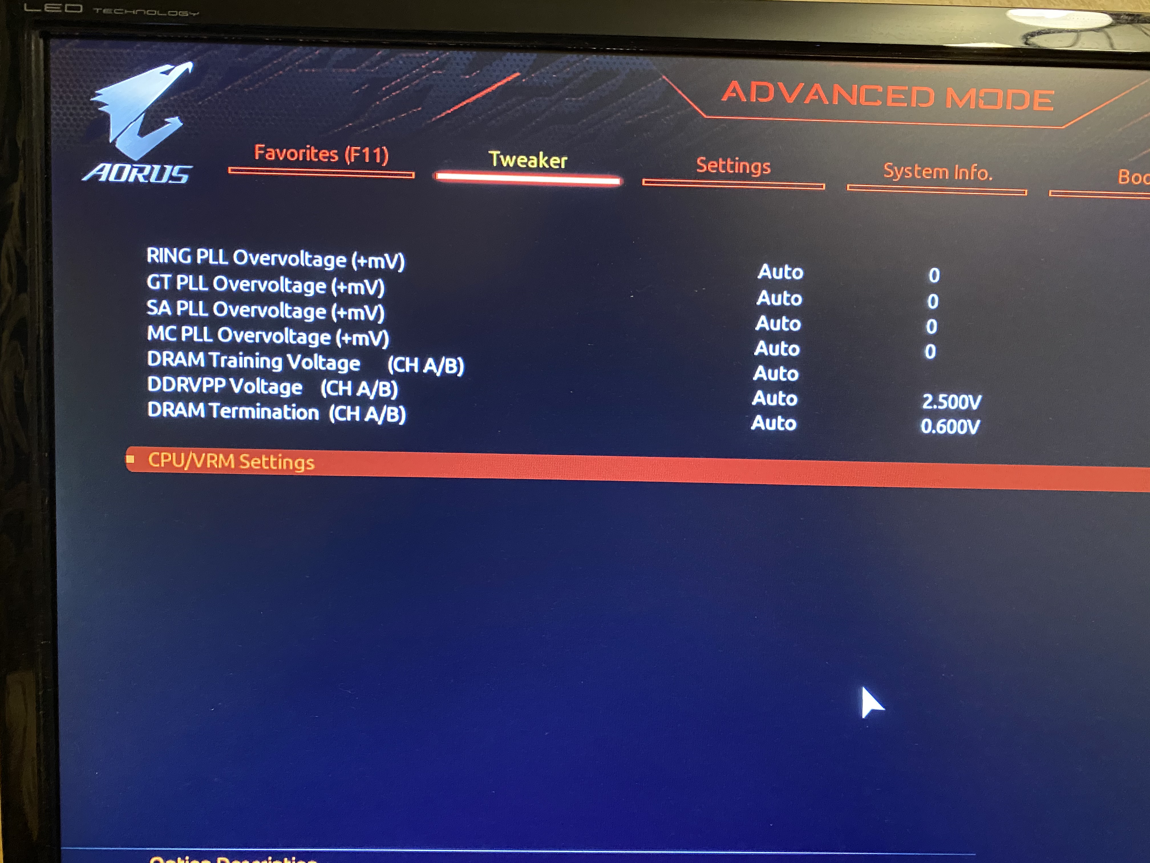

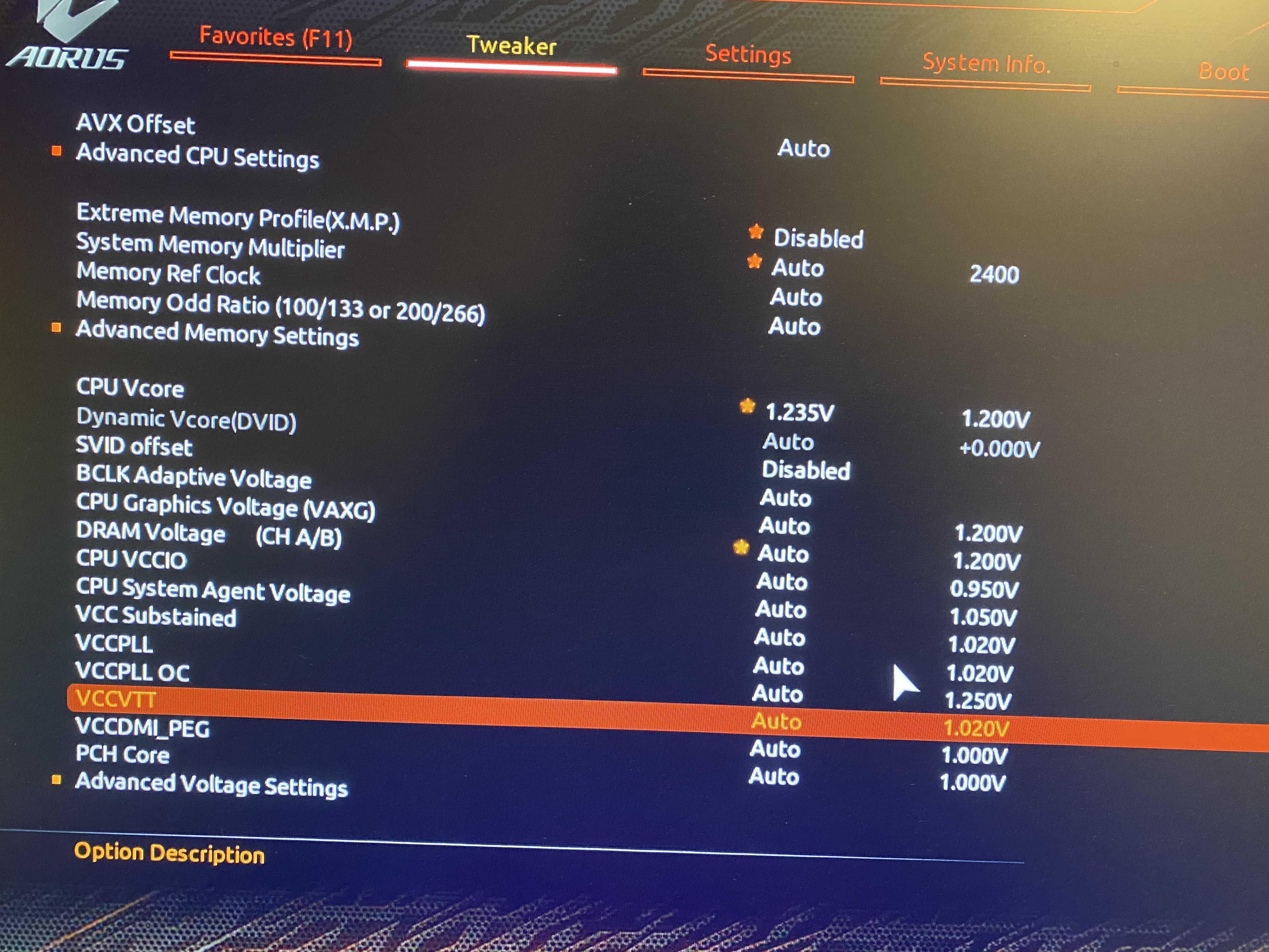

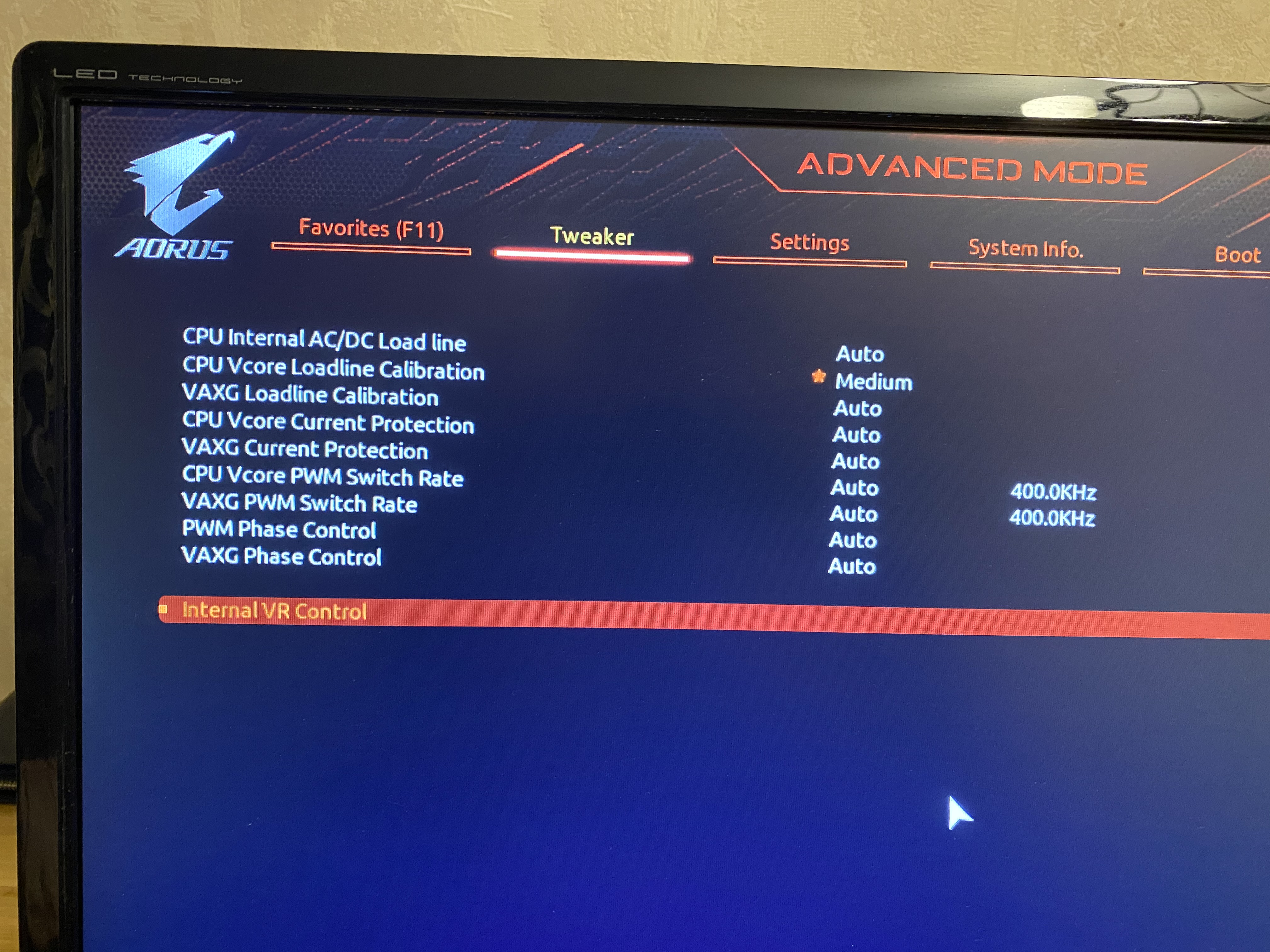

Народ у куда гиги в новом биосе F10 дели параметр CPU VCCSA, VCCIO имеется в настройке вольтажа, а SA нету... вот в вольтаже всё что есть...
Что за wtf, кто подскажет ?
у вас на третьей картинке есть и первое и второе

Foksenok писал(а):
SA нету
CPU System Agent Voltage
