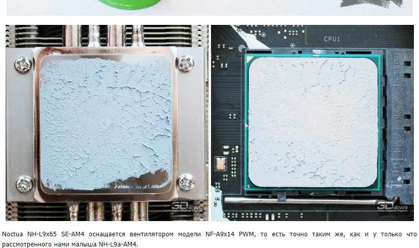

Кулер NOCTUA NH-L9x65 SE-AM4.
Судя по этому обзору https://3dnews.ru/967150, этот кулер совершенно не годится для Ryzen 3600.
Отпечаток термопасты
nct.png [ 733.23 КБ | Просмотров: 1037 ]
У него выпуклое по центру основание, из-за чего имеет место слабый контакт в месте расположения чиплета.
У меня был Wraith Max, он и то показывал лучше результаты по температурам.
Нужен кулер с ровной подошвой и желательно башня.
sapsap писал(а):
Про биос вычитал на других ресурсах, некоторые пишут, что плата играет роль.
У меня температуры на 10 градусов ниже указанных, 31-32 на рабочем столе и 55-65 в играх (в зависимости от игры), настройки биоса в авто.
Интересно, каким образом материнская плата позволит снизить температуру на 10 градусов?
Понижать напряжение, фиксировать частоту ниже, чем в автобусте, и терять при этом производительность?
Это не решение, так как в данной ситуации проблема с охлаждением процессора.
Если честно не понимаю, зачем в большом корпусе (вывод сделан на основании модели платы B450 Pro4) использовать низкопрофильный кулер?

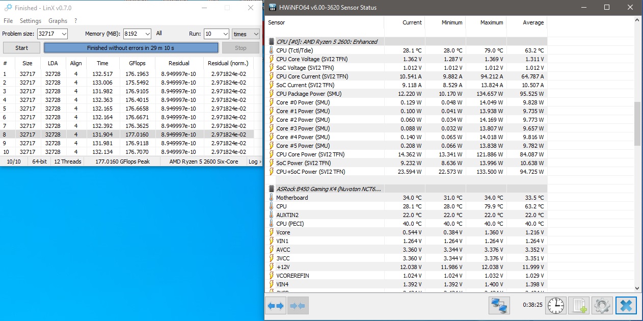

Уважаемые подскажите. Купил башню на днях, и решил заняться разгоном 2600 (без Х). Так вот, камень категорически отказывается проходить linx при 4000гц, напруга вплоть до 1.37 (1.3625), при том что в тесте напруга проседает до 1.29-1.31. Ладно бог с ним, решил скинуть на 3.950, с той же напругой (1.37), наконец прошёл тест на холодную и горячую 8 гигов по 10 прогонов. Почему так напряжение проседает? Система стабильна полностью, не зависаний не выключений и тп не было раньше. По питанию 12 в тоже проблем нет (ну если судить по hwinfo - минимум 11.986). Решил тут заняться разгоном, а в нагрузке при линксе увидел что напруга проседает ))
У меня с 2600 в стоке было 168 ГФлопс с задачей 40000. А в разгоне всего 176?
