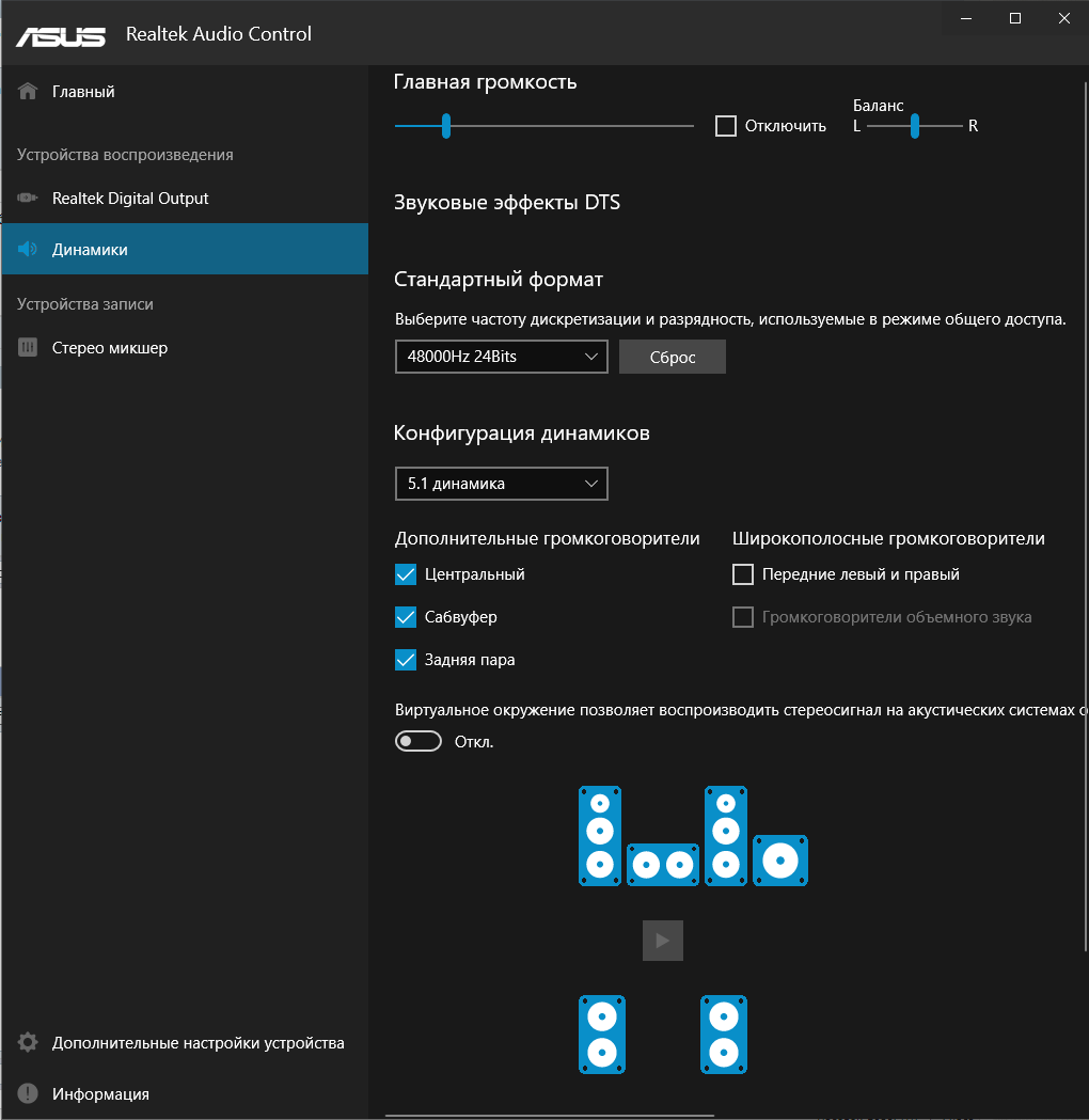

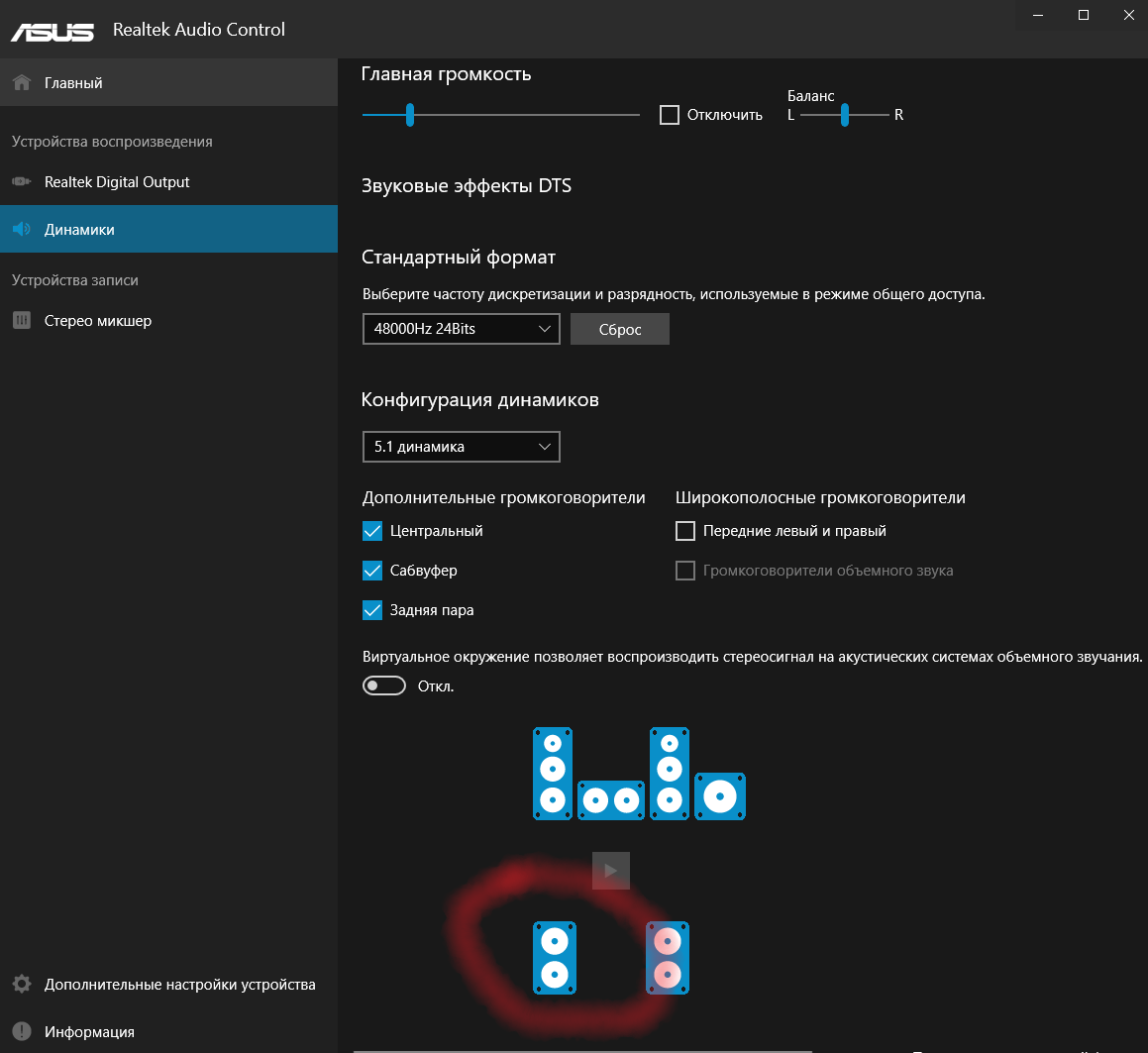

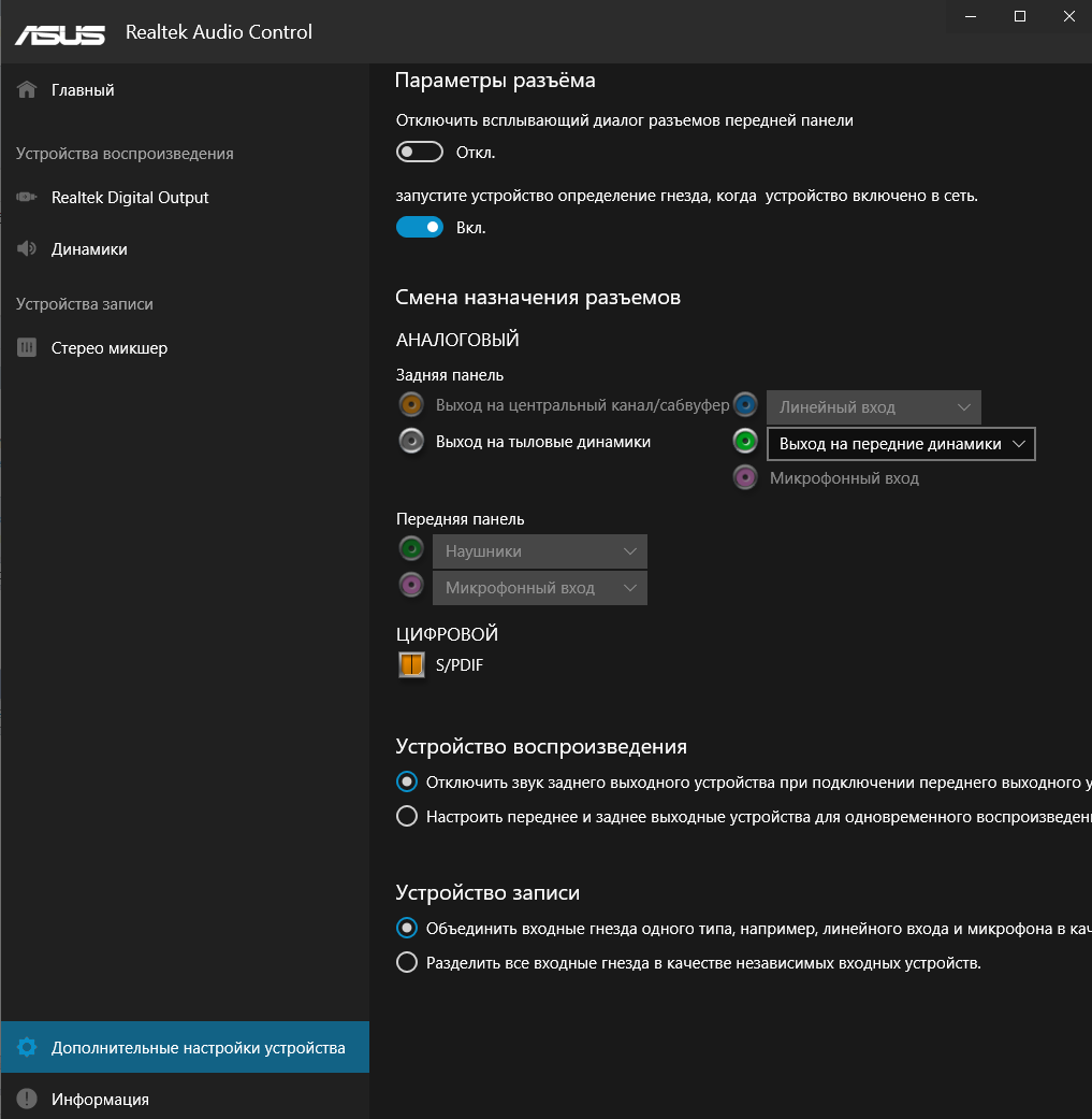

Ставил с сайта Asus:
Asus_realtek.PNG [ 53.65 КБ | Просмотров: 677 ]
Asus_realtek_2.PNG [ 73.52 КБ | Просмотров: 677 ]

Ну собственно в этом наверно и проблема - плата, похоже, не поддерживает раздельное подключение саба/центра, нужно брать один "стерео" провод.
Как вариант - попробовать поставить "народную" версию драйвера, возможно в нем будет возможность переназначить выходы. Хотя возможно тут кастомный чип, и все равно будет зафиксировано.

HotGuy там на саб нажимаю - не пашет.
Вот тут пашет:
tempsnip.png [ 85.63 КБ | Просмотров: 664 ]

Попробуйте отключить службы DTS и перезагрузить. Потом попробовать на рабочем ПК перетыкать штекеры саба и центра местами.
Еще можно попробовать найти на сайте асус старые драйвера от какой-то платы прошлых серий под виндовс 7. В них наверняка еще будет система автоопределения коннекторов.
У меня на X570 от MSI тоже были проблемы с этими новыми драйвера реалтек в связке с неубираемым на MSI нахимиком, поэтому пришлось пользоваться старыми драйверами от x470 плат.

Старый драйвер реалтек, без UWP и прочих извращений, если чип в принципе поддерживает ручное задание выхода, то с ним должно получиться. Если нет - покупать стерео-шнур.
