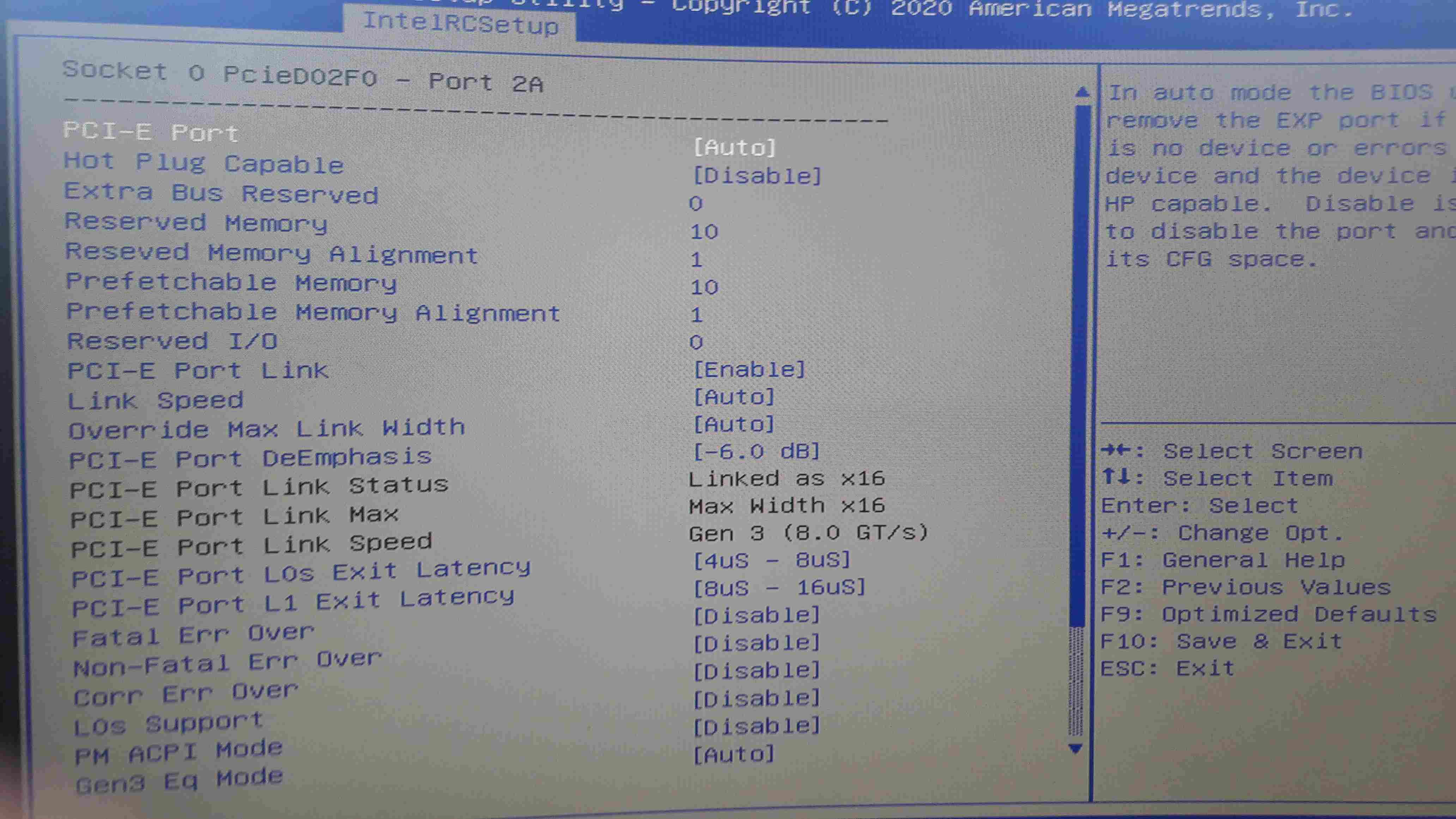

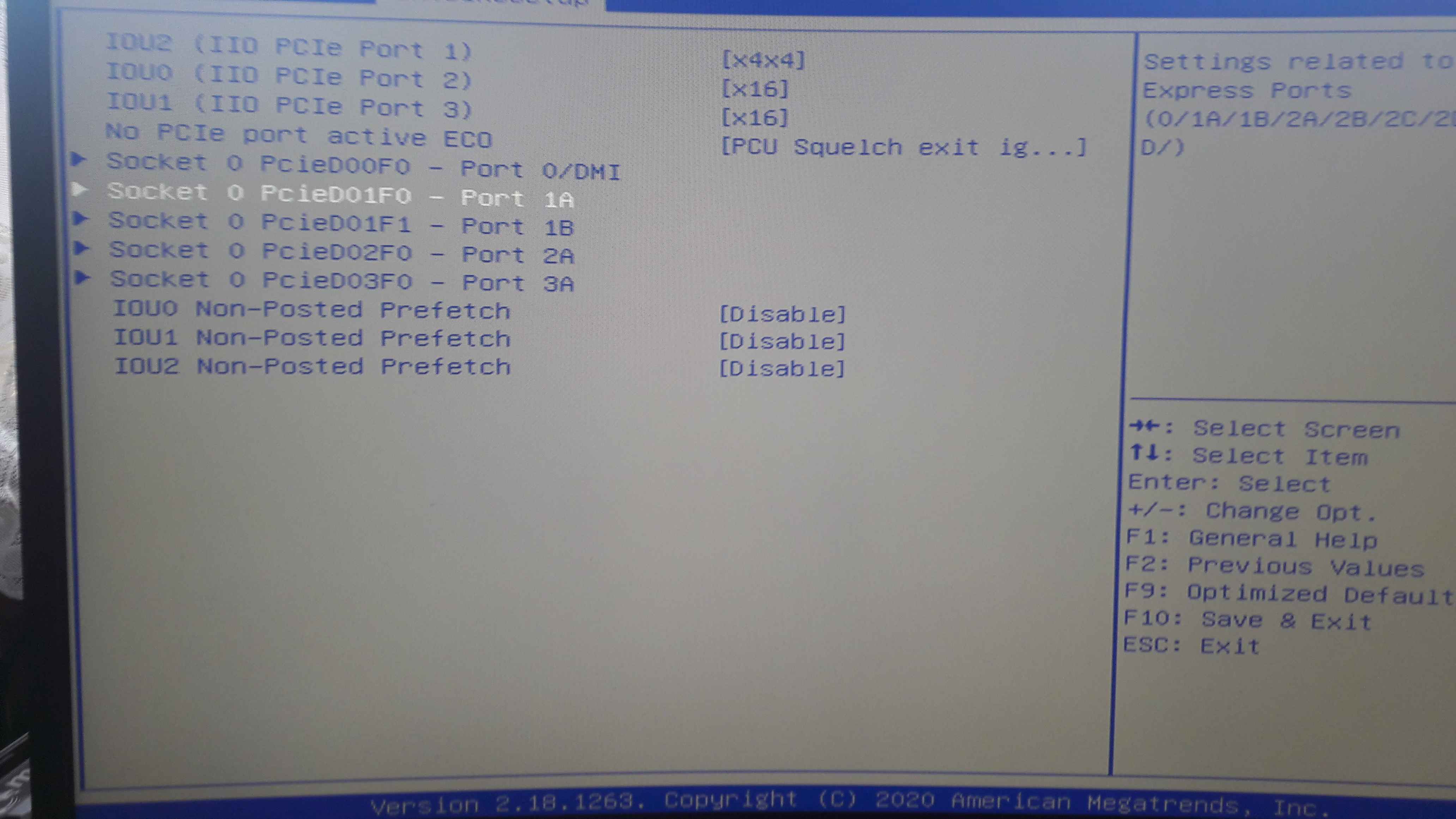

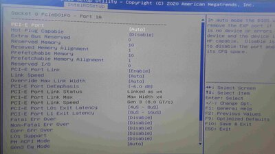

MichaelF писал(а):
Нет, значит, что проблема в биосе
а ты где глядишь, тут↓? у меня например в 1A(это на TF самый крайний слот ака самый дальний от проца) стоит nvme через переходник, поставил ему pci-e 2.0 вместо pci-e 3.0, так и стало pci-e 2.0.
Да, для видяхи 2A или 3A - если средний порт видяхи. У меня там после включения компа Gen 1 (2.5 GT/s), а после Reset, или ктрл+альт-дел в меню выбора ОС, или после выхода из сна - Gen 3 (8.0 GT/s). И не только там, но и после загрузки винды.

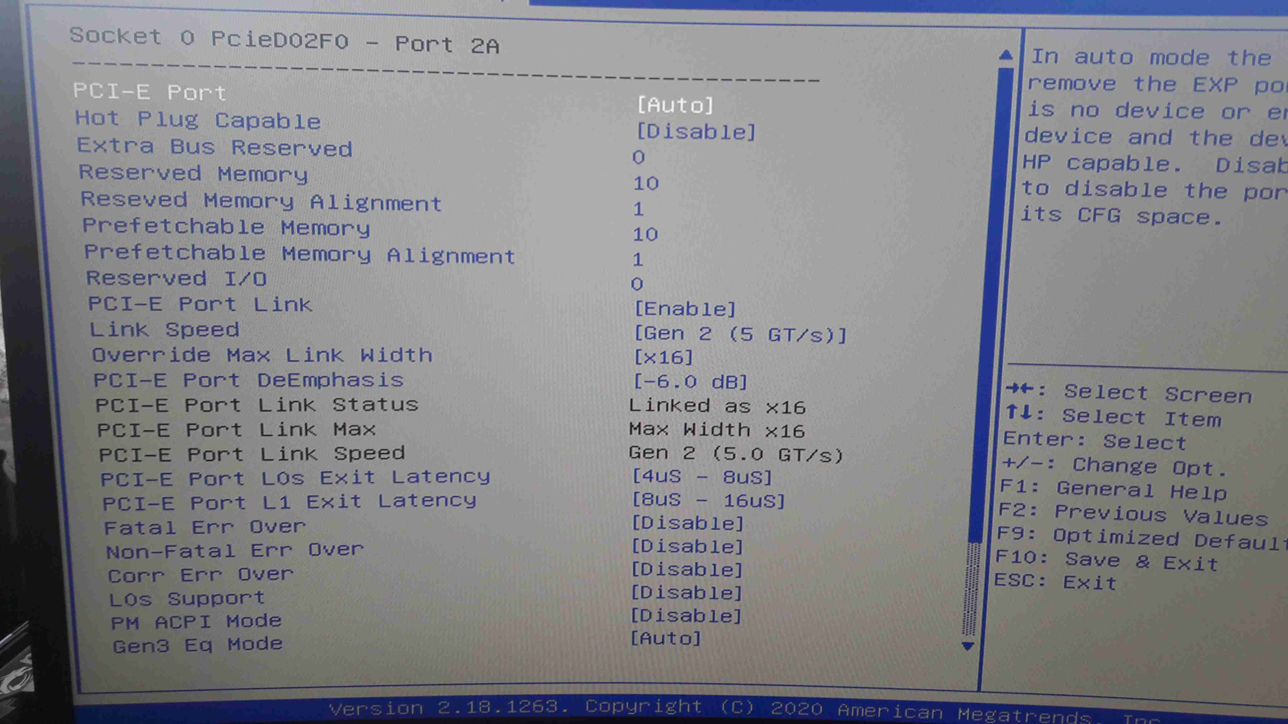

MichaelF писал(а):
после Reset - Gen 3 (8.0 GT/s)
а если так ставить(эт я уже на видюхе поэкспериментил)? и без ресета.
Это я делал. Остается Gen 1, по фиг на настройку. Когда сохраняешь настройку, материнка выключается и включается, и опять Gen 1. Я сперва думал, что какой-то настройкой заставляю включаться 3.0, но потом выяснил, что 3.0 включался только когда я пропущу нажатие на Del для входа в биос, и перегружаюсь.
