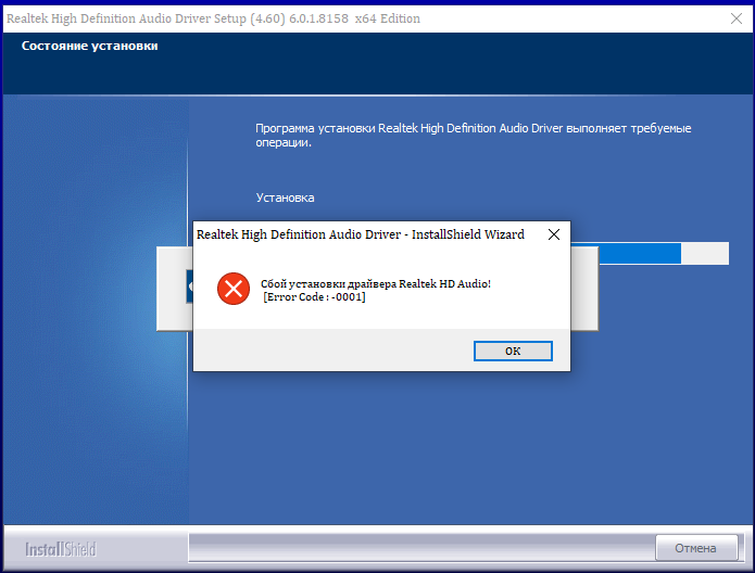

HotGuy нет, не работает.
Добавлено спустя 12 минут 25 секунд:
ego0550 нет
Fail_.PNG [ 67.48 КБ | Просмотров: 733 ]
Регистрация: 04.12.2005
Откуда: Е-бург
James_on писал(а):
нет, не работает
очень странно. А в 5,1 кино не проверяли ? Ну и для более полного понимания - напишите какую акустику используете ? саб я так понимаю активный

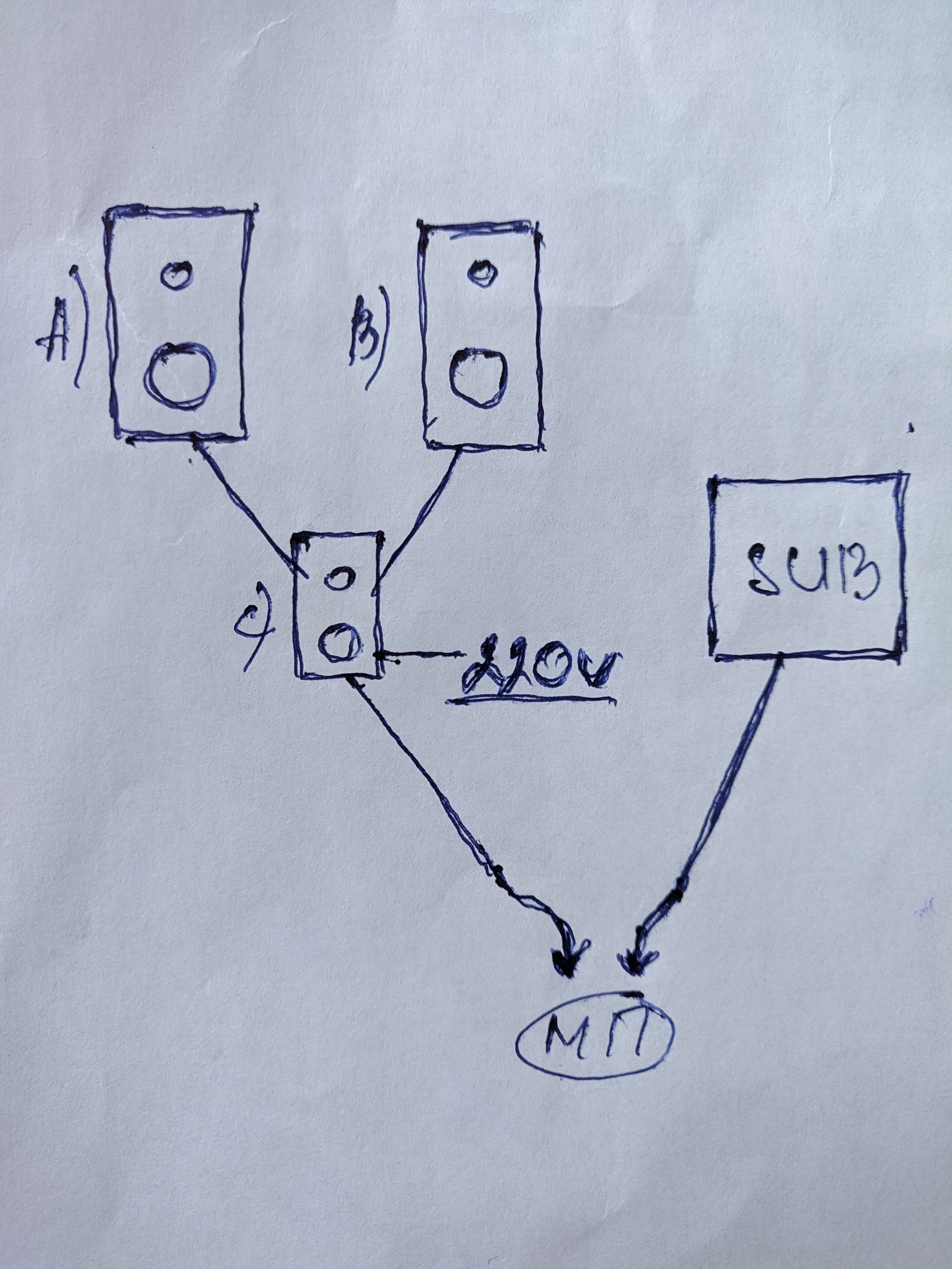

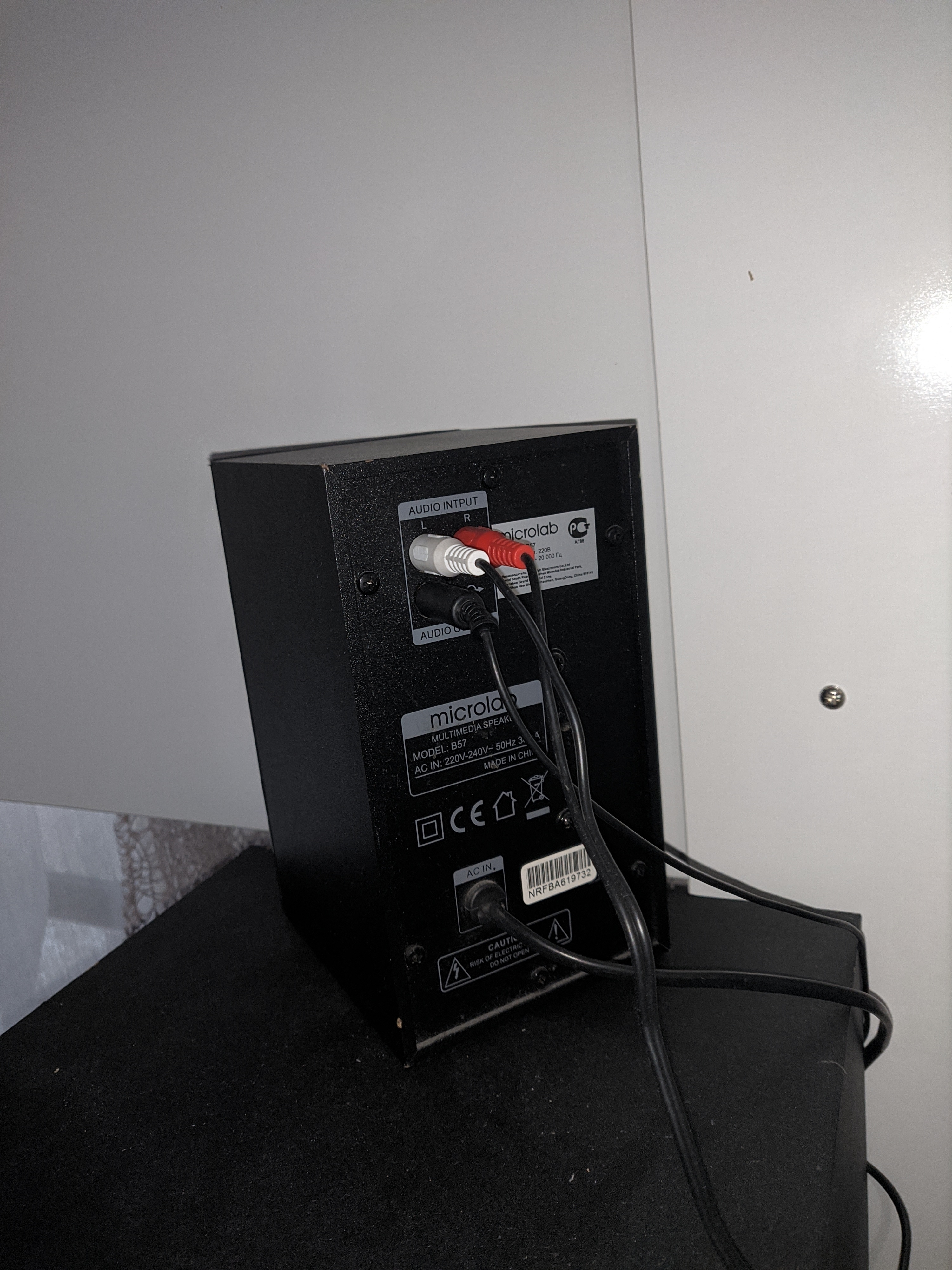

Регистрация: 02.12.2009
Откуда: Russia
Фото: 17
HotGuy вот так.
Колонки A и B - это колонки, не имею собственных штейкеров, они раньше подключались к усилку. Они спаяны с проводом колонки C и подключены к ней (чёрный провод), а от неё к материнской плате (красный и белый) подключены уже к зелёному разъёму.
Сабвуфер к МП подключён самостоятельно в оранжевый разъём.
IMG_MJL_☣️-HDR+⚡_20210223_111407553.jpg [ 5.13 МБ | Просмотров: 690 ]
IMG_MJL_☣️-HDR+⚡_20210223_111630415.jpg [ 4.79 МБ | Просмотров: 690 ]

Dare писал(а):
Подскажите, плиз настройки bios
Нужно увеличить PL1 до 125Вт, для вашего процессора этого достаточно. Главное чтобы справлялось охлаждение и МП позволяла это сделать.
Посмотрите эту ветку форума начиная с 35 стр. я там выкладывал скрины и описывал.
Intelligenti pauca
Регистрация: 31.12.2010
Этот оранжевый разъем по прежнему неактивен в панели? Если так, то МП скорее всего не умеет работать с моно-джеками и не распознает их. Нужно пробовать подключать саб через стерео-джек.
В смысле? Нажимаю на него и саб брынчит: что в панели управления звуками asus, что в стандартной панели настроек звука Windows.
Откуда: Е-бург
уже хорошо :) осталось значит сделать чтоб саб играл в ютубе и тд?
