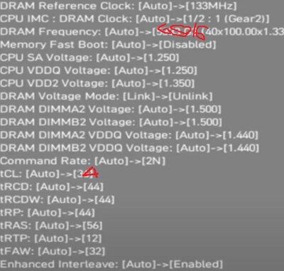

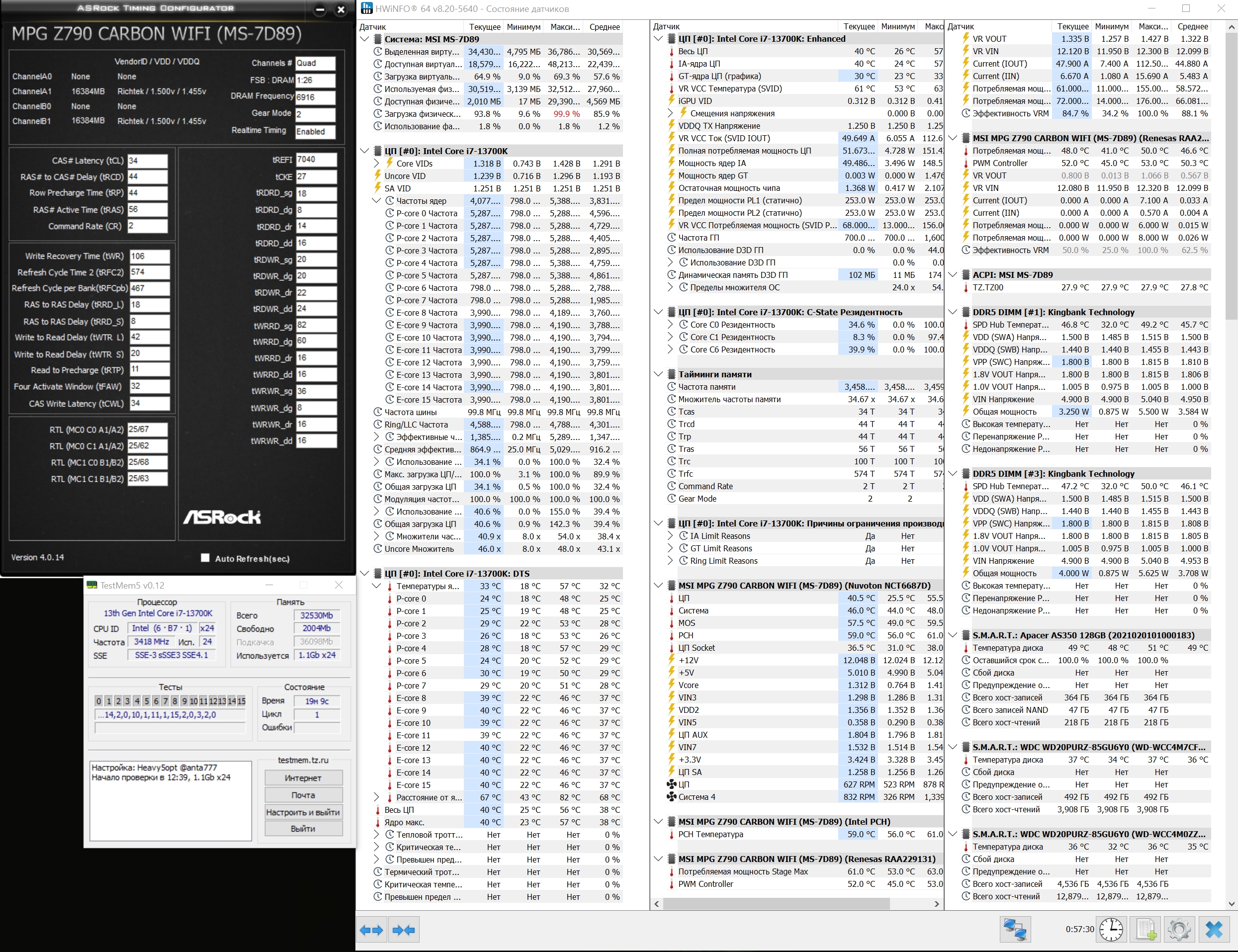

MPG Z790 CARBON WIFI, 13700К и KingBank 7200Mhz (NO RGB) 2x16 ГБ (A-die)
За каким то обновил последний биос и пришлось опять все настраивать. Старые значения уже не помню)
Делал по мануалу для 690 и М-die. Сначало все идет хорошо, основные настройки и первичные тайминги идут без проблем.
Винда стартует и бодро проходит ТМ5.
Тестировал по 15-20мин DDR5 Intel @ anta777, Extreme1@anta777 и Heavy @ anta777, все хорошо ошибок нет.
Температура при специально закрытом окне до 50
Но как только начинаю трогать вторичные даже винда не загружается.
Не стартует с сtRFC2 368. С tRFCPB 240. С tREFI 65024.
Что делаю не так? Не те значения для частоты 6916?

TLT163
133 для ддр5 не подходит фикс на 100
зачем вольтажи такие? Сделайте скрины АТС и НВинфо с разворотом на три страницы.

в первом посте в низу есть гайд по настройке очень рекомендую воспользоваться.
настраивая по нему вышло в итоге:
76648
Шоб потащиться надо погнать ......
в мануле чел говорит, что "контроллеру гораздо проще если мы ставим 133"(с)
судя по скрину- прекрасный результат, попробую применить такие же значения
ЗЫ с такими настройками винда не стартует даже с частотой 6600, где то делаю ошибку походу(

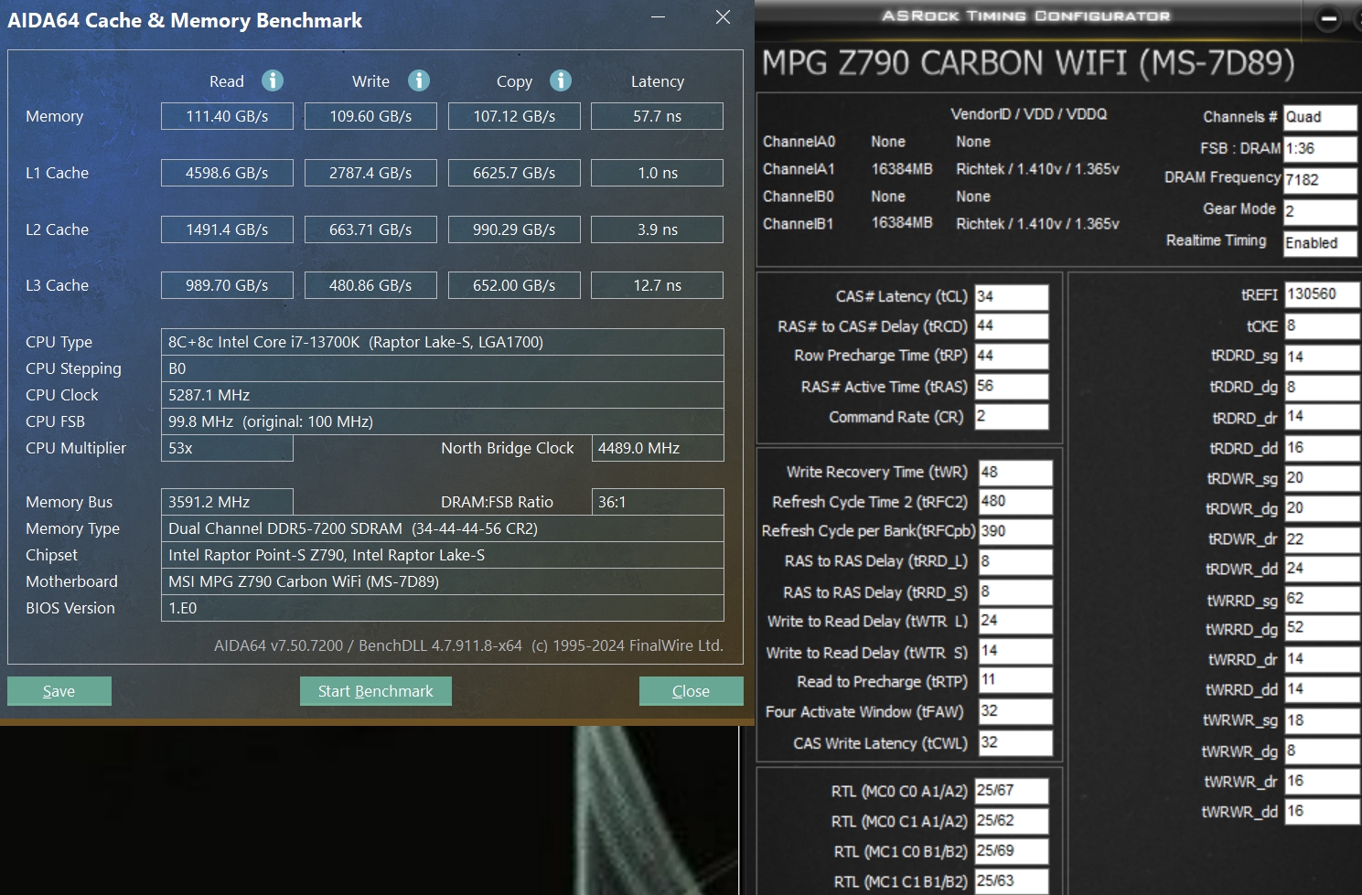

Регистрация: 21.05.2003
Откуда: Краснодар
Фото: 36
TLT163
Делайте сброс настроек.
И фикс на 100.
И все получится.
Можно попробовать сразу поставить эти первички, и поискать напряжения(их 5) с прочими таймингами в авто.
А уже после заняться вторичками/третичками.
...память и мамки у нас одинаковые, будет где то рядом... но напруги нужно подбирать индивидуально.

Регистрация: 30.01.2021
Фото: 12
Mr_haitex писал(а):
Оно то можно
сделал начальные настройки и запустил тест аиды + АТС, заметил отличия- у меня показывает в атс 7182
зашел в биос и сделал первичный разгон проца, в результате латенси возросла с 60 до 64
PS поменял еще три параметра, рез с аиды сейчас покажу. и пока потестирую тм5
Откуда: Краснодар
Фото: 36
фикс в обоих поставил или только памяти?
С разгоном поца пока стоит обождать... либо, если он в разгоне будет на постоянку, то память в дефолт, настроить проц, и тогда работать с памятью. там взаимно увязанные напряжения, и можно нежданчиком нестаб выхватить.
Я для начала, зная курву проца, настроил память, на штатной 7200, правда этот процесс был долгим... только недавно допилил, иногда развлекаясь с памятью на 7600 и процем на 5800/4400... но тут еще пилить и пилить.
До латентности еще рано.... нужно стаб найти по напряжениям...
ю-кранчер/осст/линкс/карху...

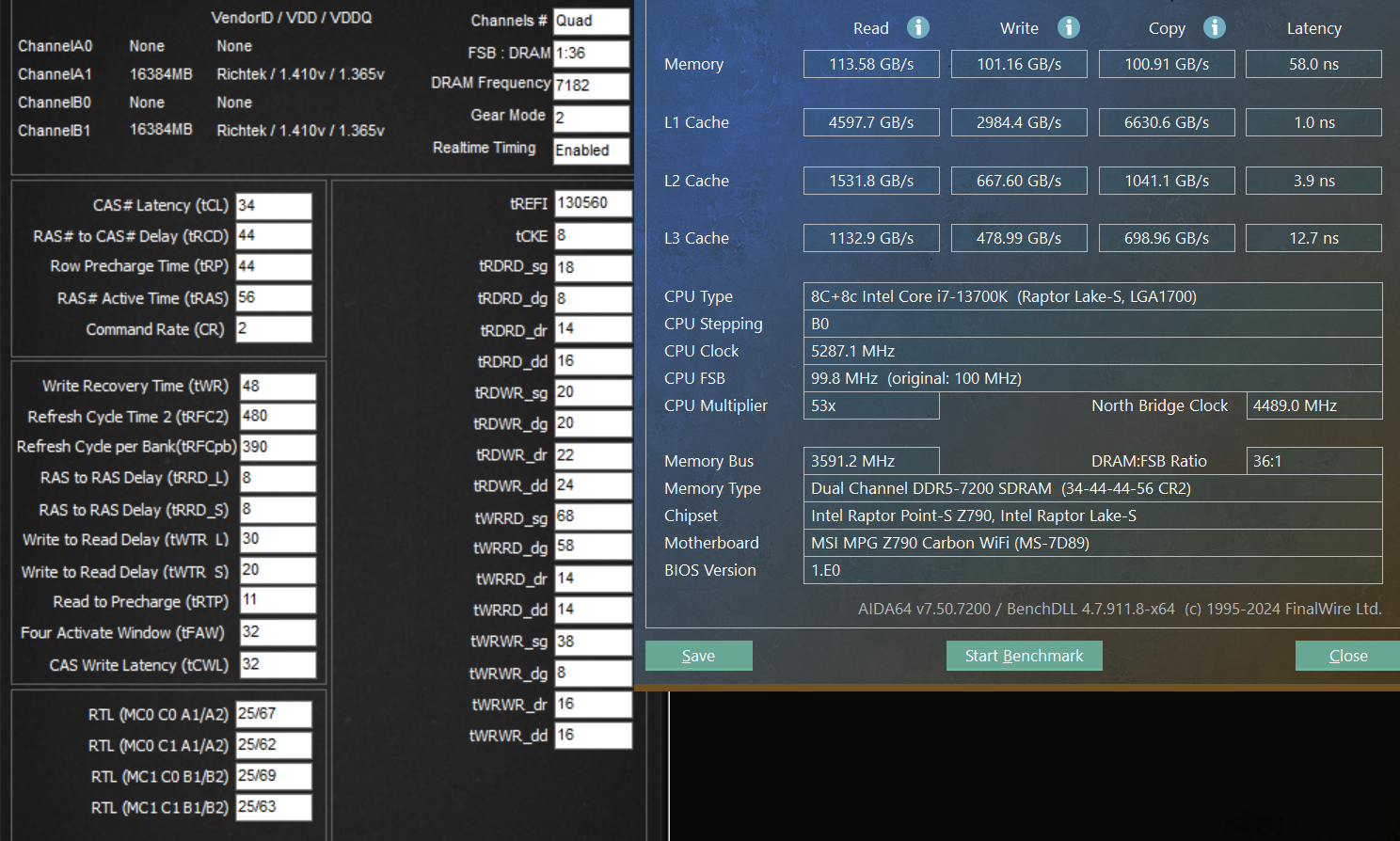

Фото: 12
фикс везде. Да я изначально думал сперва озу, потом проц. А тут пробежался по инструкции от CHiCHo, он говорит что начальные настройки проца лучше сделать ДО озу
В целом думаю я на правильном пути, ранее до таких изменений в биос не доходил)
применил еще несколько значений
trrd в биосе это trrd_s в АТС?)
Откуда: Краснодар
Фото: 36
Почему частоты не целые? Проверить нужно, где то нечисть затесалась.
И второе нужно найти стабильные частоты 5 напряжений. Особенно - са/тх и вдд2, потом все остальное!
Тараписа не нужна....
