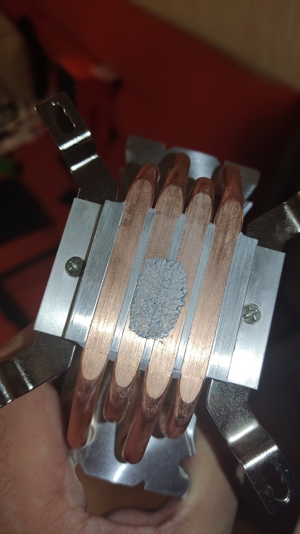

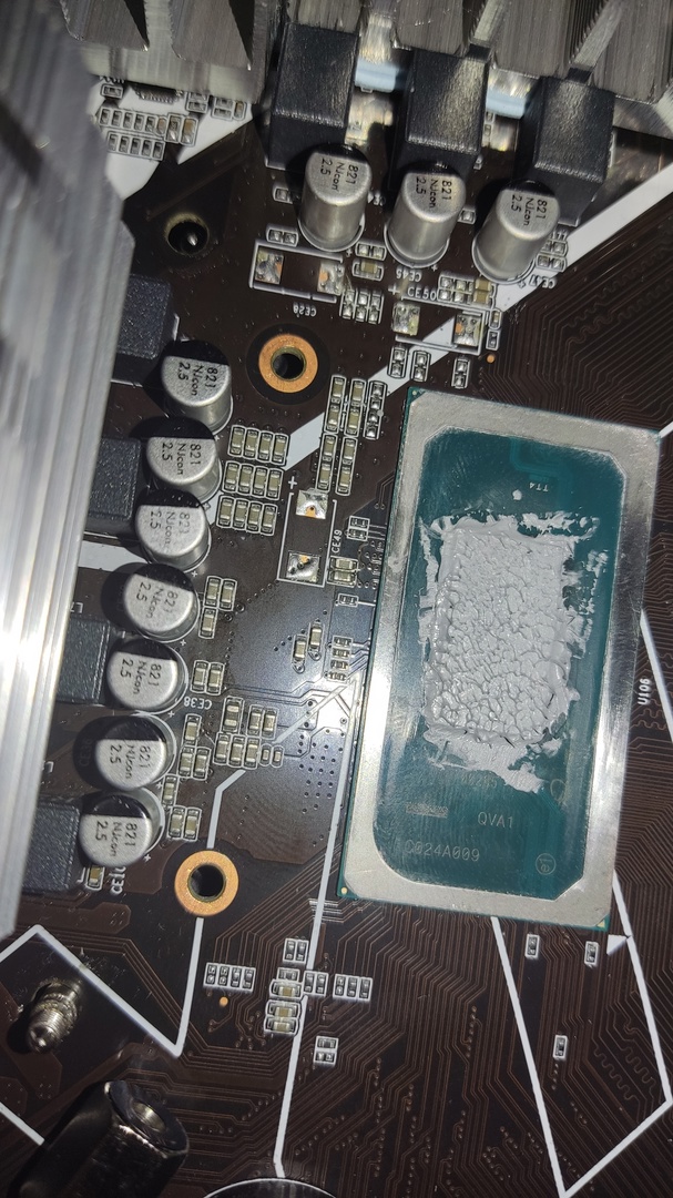

Увы, помпа не пролезла, там нужно где-то 64-65мм максимум ширины помпы, cooler masret hyper 212 встал напрямую, но такое чувство что рамка на процессоре ему мешает прижаться нормально и температуры в космос улетают. А сколько у тебя температура и на какой частоте? Думаю оставить сжо или сдать обратною
FyD7OpS6yJw.jpg [ 299.52 КБ | Просмотров: 645 ]
5oKFCl3cOm8.jpg [ 175.47 КБ | Просмотров: 645 ]
Регистрация: 20.12.2019
Не той стороной ты, дядя Фёдор бутерброд ешь! (с)
Вы вот бутерброд из трубок вдоль кристалла ставите, а надо поперёк, тогда вкуснее будет, тогда все трубки работать будут, а так только две работают.
Регистрация: 24.11.2016
Ну во-первых при теплораспределительной крышке температуры меньше, хотя контакт так же с двумя трубками, а во вторых поперек не дают поставить все те же кондерчики слева от сокета
Добавлено спустя 14 минут 15 секунд:
Так что увы, китайцы чёт не подумали о таком(
