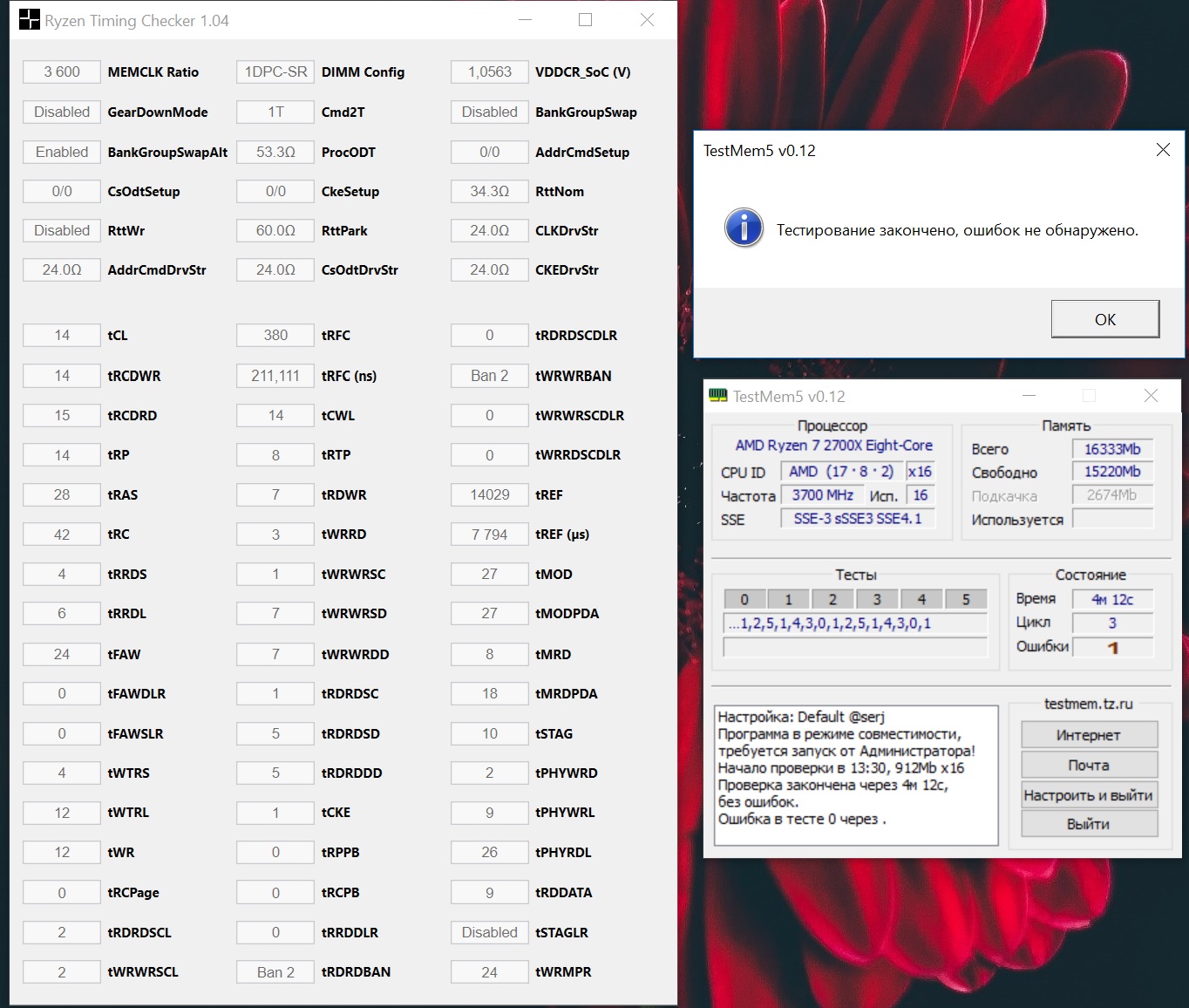

3600CL14 на MSI M7
3600.jpg [ 346.92 КБ | Просмотров: 1114 ]
DRAM 1.45
SOC 1.075
Начал тестить 3466+, нахрапом взял 3600. Минималка для фаста 1,44 , ниже BSOD
Взять на настройках уважаемого Olegdjus 3666 сразу не удалось
3666CL14 на M7
Без procODT 60 есть BSOD и явно память хочет куда больший вольтаж нежели 1,45 для такой частоты (если смотреть на ситуации мою с 3600CL14)
Небольшой вывод, что с ростом частоты RTT PARK как и procODT растет. Об этом писалось ранее, ничего нового :)
Все интересности я буду публиковать Вам, вдруг это кому-нибудь поможет.
PS. Об ошибки в ТМ5 волноваться не стоит, версия 0.12 насыщена багами вроде демонстрации ошибки после окончания теста или постоянного требования админ прав после предоставления админ прав.
