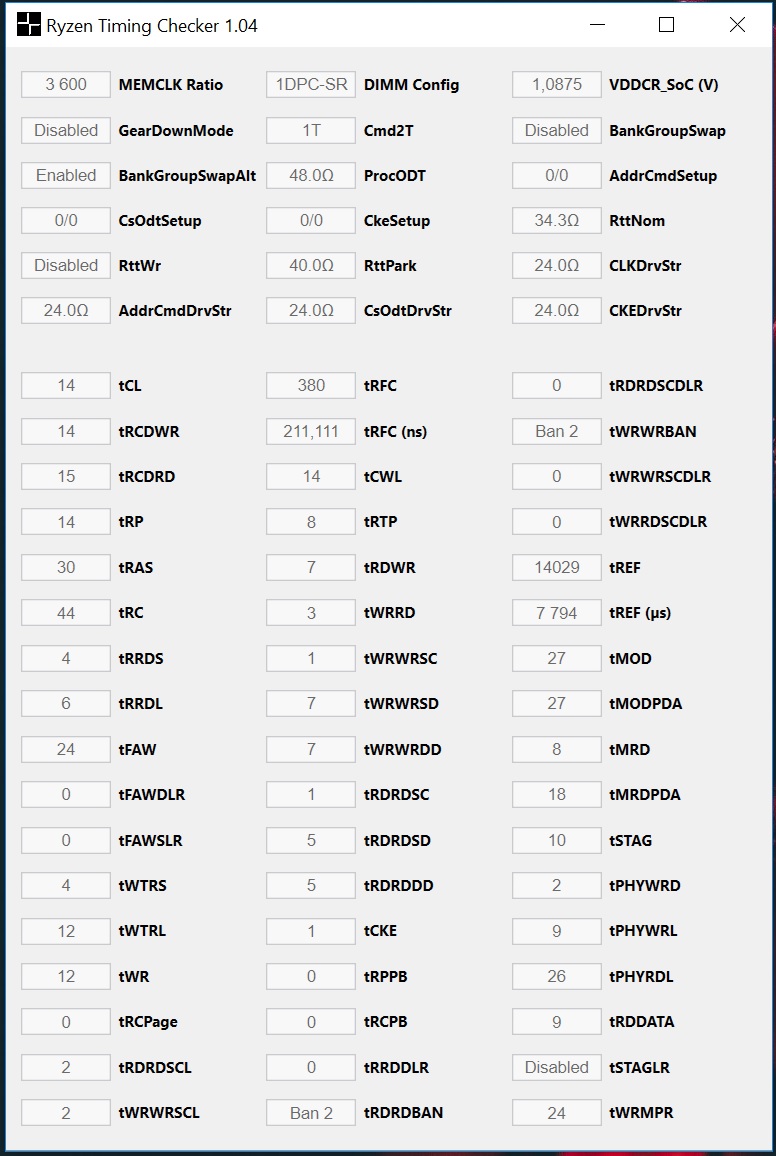

А у меня ОС впервые как-то загрузилась на 3333 МГц (правда пробовал за все время всего раза 3) с двурангами за $140 и доской за $60, но ошибок в tm5 куча( ProcODT был 60.

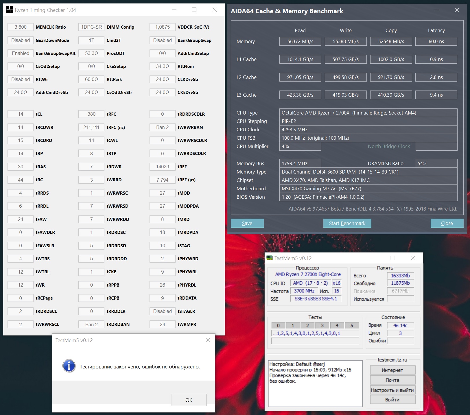

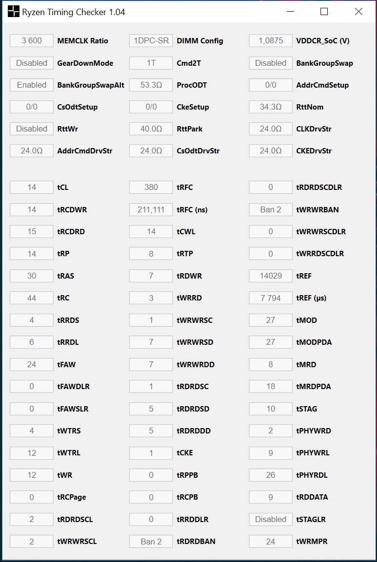

Remarc Прямая зависимость частоты от емкости конденсатора , сопротивления резисторов, затухания и изоляции. У нас емкость MLCC не регулируется, остается 2 способа добиваться стабильного "data eye" путем изменения вольтажа и сопротивления линии (и температуры). Так же может система работать и на более низком procODT при условии достойного охлаждения ибо температурный фактор влияет на емкость конденсатора и определенного колебания питающего напряжения (герцовка которую мы елозим на фазах/дублерах).
Мои примеры: на CH6 дуалы требуют прок 60 для частоты до 3280,68 прок до 3400 и 80 до 3533 на М7 синглы требуют прок 48-53 для 3600 и 60 для 3666+ (пропасть есть небольшая но ничего страшного)

удивительная плата , пашет 3600 при RTT PARK 60 (RZQ/4) и при 40 (RZQ/6) + 3600 пашут и на procODT 48 и 53 и 60
procODT: Чем меньше значение procODT (сопротивление) тем выше частотный потенциал памяти, это постулат. Дабы дуалранки не были обделены есть настройки RttPark RZQ/1 и RttWr RZQ/3 позволяют заводиться не на procODT 80/96 как было раньше а на 60/68, что способствует улучшенном разгону и работоспособности ОЗУ при более низких таймингах.

У меня 3400 не пахали на 60, пахали на 38-53. 3533 пашет на 40-53 и 60 нестабильно. 3600 на 60 стабильно. Зависимость есть, но "зеленая зона" довольно широкая и потихоньку ползет.

SilentGuest Спасибо за замечание, дописал в тот пост Правило не изменилось, минимальный procODT для требуемой частоты будет иметь лучшую стабильность (но иногда минимального сопротивления будет мало ибо данные нам регулировки имеют очень жесткие предложения). Все системы на райзен подогнаны под расчет , что пользователь должен укладываться в 40-60 ом (дуалы имеют от природы линию длиннее).
