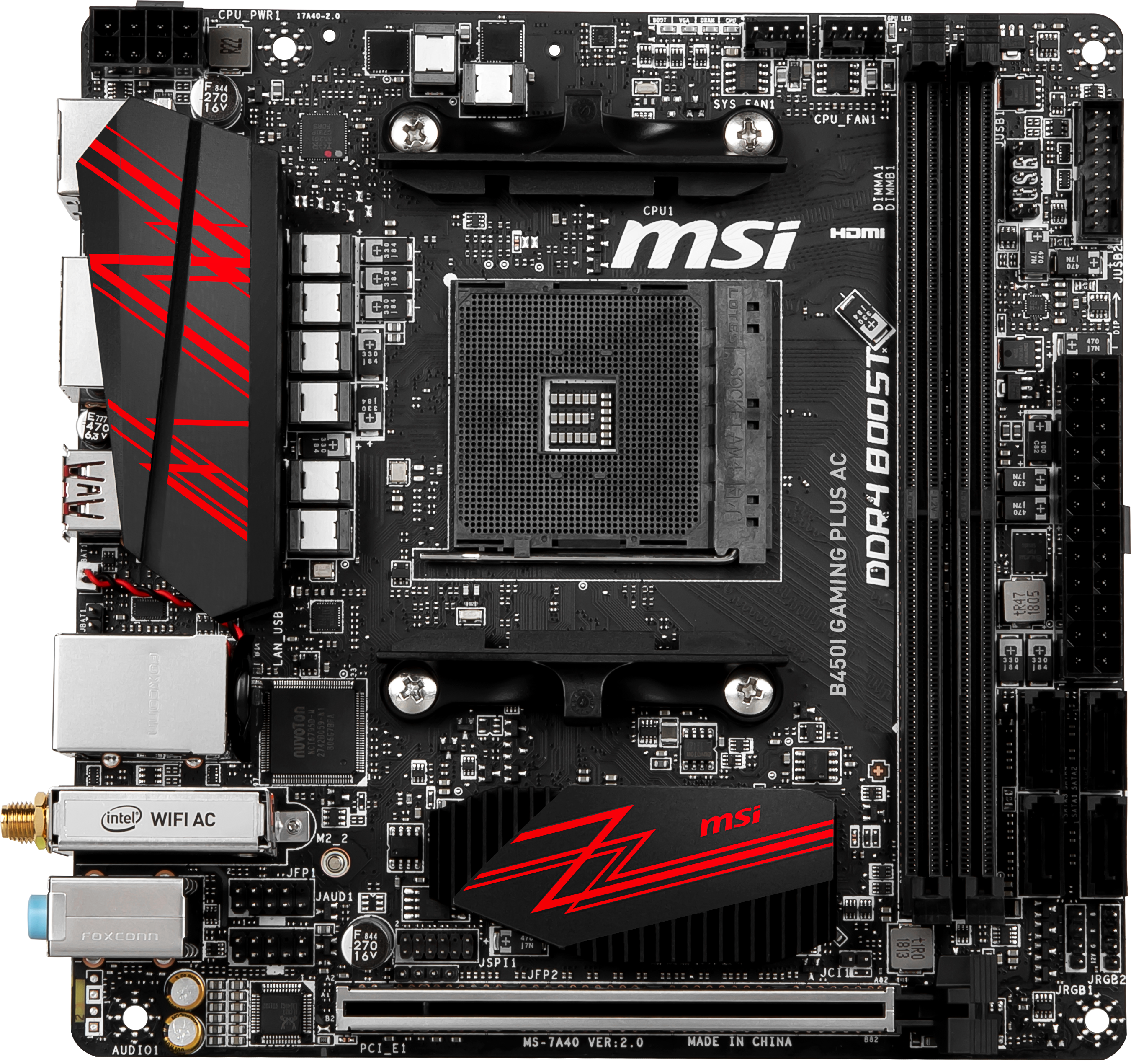

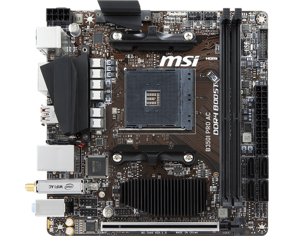

P.S. Есть BIOS от MSI B450I Gaming Plus = выглядит также как и MSI B350I Pro AC, только раскрас более боевой и радиатор SoC убрали. Думаю вшить или нет PCB вроде как одинаковые.
PCB MSI B350I Pro AC
product_5_20180103140205_5a4c71dd5ba5a.png [ 1.32 МБ | Просмотров: 1032 ]
PCB MSI B450I Gaming Plus AC
msi-b450i_gaming_plus_ac-2d.png [ 7.02 МБ | Просмотров: 1032 ]

go.d-bq
есть одно отличие - слева внизу от DIMM , но роли никакой оно сыграть не должно
я б прошил)

1usmus Прошил, плата проходит инициализацию CPU и DRAM, но потом глухо. По индикаторам Debug LED ничего, все же разница ревизий чипсета дает о себе знать.

go.d-bq
сброс батарейкой я б сделал
ключ икс был или как?
Twitter -> @1usmus

Регистрация: 02.09.2008
1usmus Программатором шили напрямую. CMOS делал.
Повторно экспериментировать еще раз, но с батарейкой думаю результатов не даст(

go.d-bq
в биос позволяло зайти или нет?
Twitter -> @1usmus
1usmus Если бы зашло - это успех. Я обычно стараюсь описать ситуацию сразу, но видимо слишком кратко это сделал)
Программатор считал и прошил BIOS, что было хорошим знаком. Сделали CMOS перемычкой, поставили на B350I процессор R7 1700 и одну планку памяти на 8Гб, с которыми ранее проблем не было. Система счастливо пикнула диодами и пошла загрузка. POST-карты нет, ориентировались по панели Debug LED. Загорелся CPU и потух - инициализация процессора прошла успешно, далее DRAM и на ОЗУ загорелась подсветка - с ОЗУ все нормально. Дальше должна пойти инициализация VGA, на ее место поставили GTX 1060, но монитор был мертв) Поэтому думаю затея не удалась.
