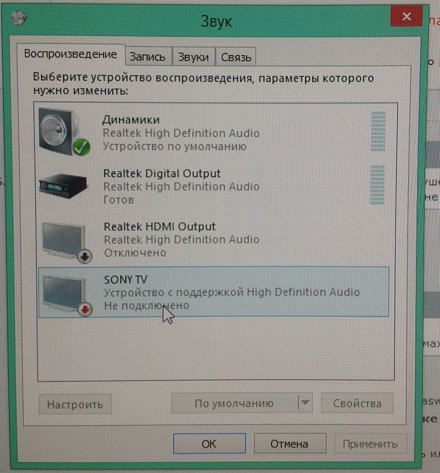

rich35 писал(а):
подробней где что перебирать?
в списке устройств воспроизведения Windows
Регистрация: 13.09.2013
в списке устройств воспроизведения Windows[/quote]

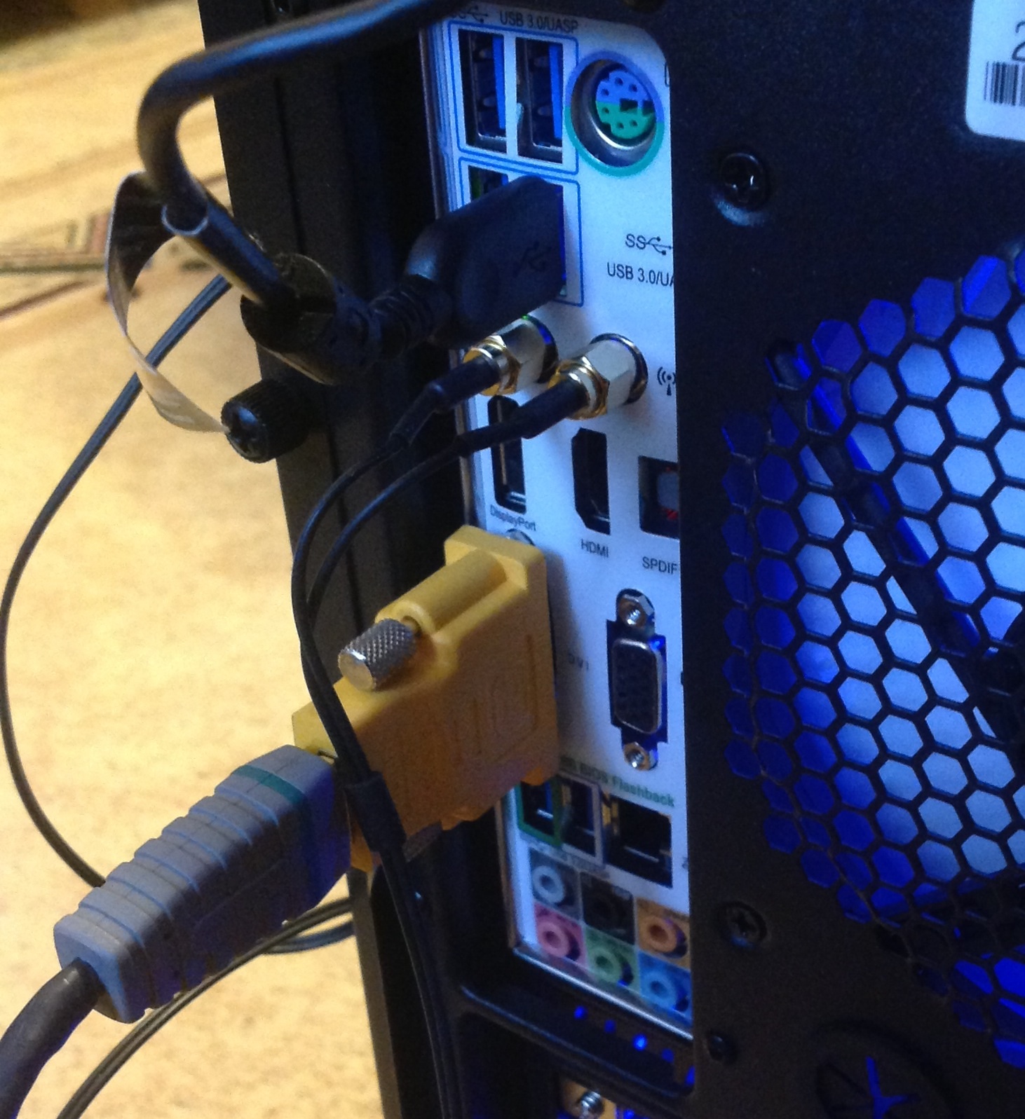

Я прикрепил снимок экрана посмотрите там смотреть? Если там то я уже все перебрал в разных конфигурациях

rich35 Из твоего же скрина видно что активны Динамики на встроенной ALC, на Соньке сделай использовать по умолчанию.
И подключи HDMI кабелем - так как скрин как я понимаю сделан с помощью DVI-HDMI кабеля, так как присутствует Realtek HDMI Output, и почему-то ещё и в отключенном состояние.
У тебя походу непонятнки в подключение и использвание проводов, + кривая уcтановка дров ( не вижу Realteak Digital Output(optical) )
Не пытайтесь встретиться с Богом, смерть - это надолго....

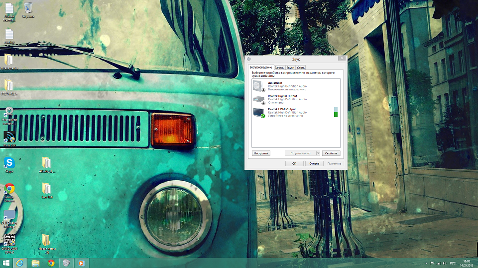

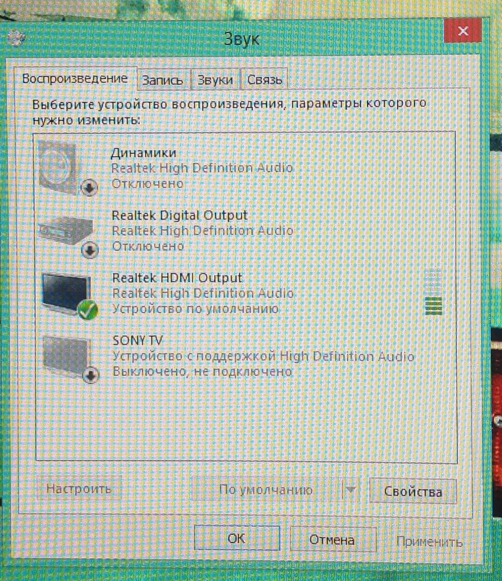

Подключено по hdmi вот скрин где видно что звук воспроизводиться через hdmi но его не слышно

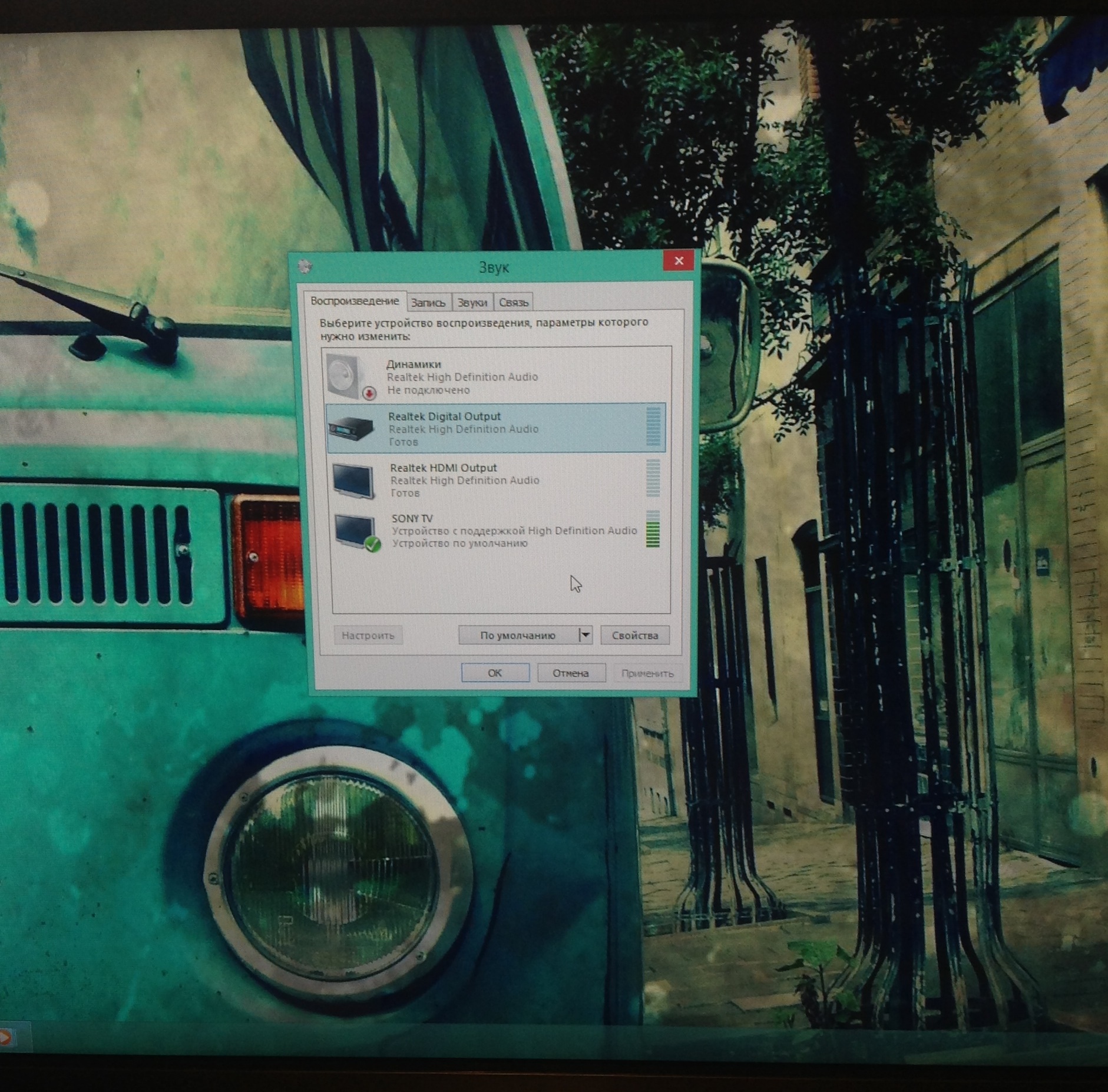

Добавлено спустя 9 минут 59 секунд:
А вот нижние устройство Sony tv не активируеться при подключении HDMi только Realtek hdmi output, нижнее устройство активизировалось и появился звук при подключении к компьютеру кабеля dvi-hdmi. Т.е. через выход dvi компа звук есть. Не пойму почему тогда через hdmi нет звука может програмная ошибка? Пробывать пере установить виндовс и все драйверы?

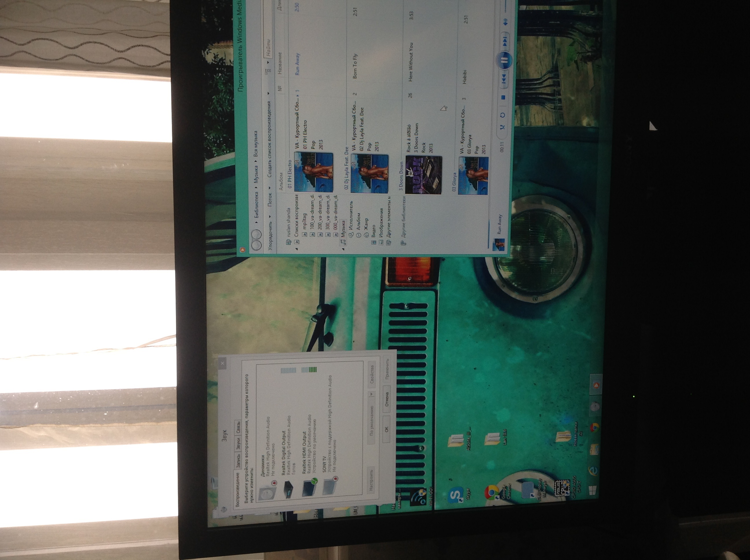

Добавлено спустя 16 минут 4 секунды:
Вот еще пару фоток где показано подключение при котором звук есть.
Комментарий к файлу: Dvi- hdmi
image.jpg [ 507.83 КБ | Просмотров: 1382 ]

rich35 Честно я ХЗ что у тебя за Realtek HDMI Output!
Когда подключено HDMI кабелем должно всё выглядеть вот так ( звук идёт на профильный моник AOC и работает ):
а и ещё посмотри пункт в Bios : Advanced>System Agent Configuration>CPU Audio Device>Enable.

P.S. rich35 А всё кажется вспомнил что у тебя там за проблема - давно с этим не возился, чтобы получить звук по HDMI - вообще открути и сними DVI переходник - сам DVI звук не выводит и Асусовцы к нему подмешали встроенную звуковуху ALC ( вот и появляется Realtek HDMI ).
Сделай чтобы было только 1 HDMI подключение без всяких переходников!

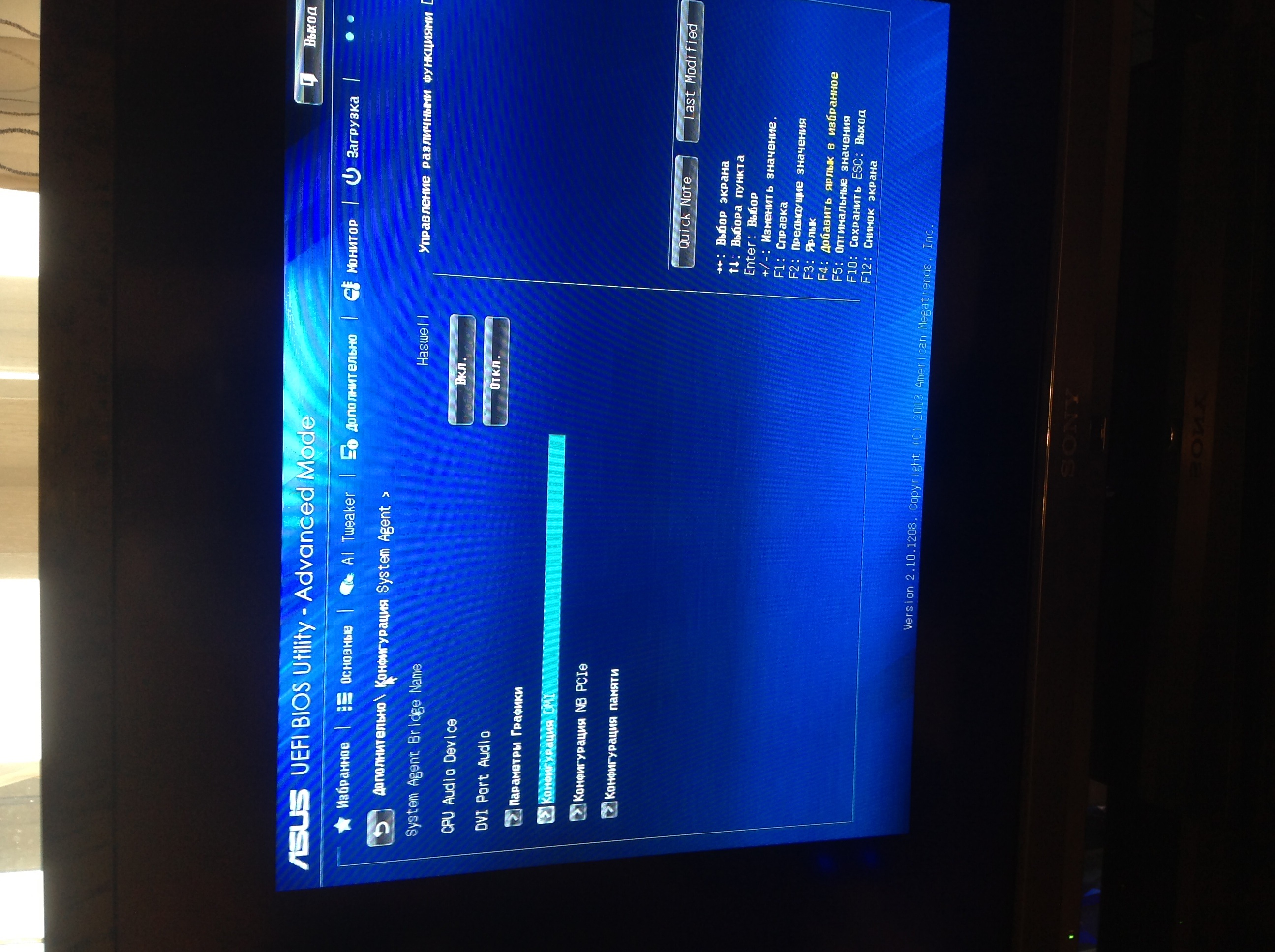

rich35
А мануал кто будет читать?
У асуса есть опция в биосе - звук по DVI! И CPU SoundAgent там же!
Во вкладке Advanced, в одном из подпунктов.
И вобще, переходник это кастыль, а с кастылями как правило вкомпелкте идут самонаводящиеся автоматические грабли!

Вот при отключеном dvi в биосе и без dvi переходника, я правельно понимаю такие настройки должны быть в биосе?
image.jpg [ 975.86 КБ | Просмотров: 1325 ]
image.jpg [ 1.06 МБ | Просмотров: 1325 ]

спрятать в спойлер не получаеться вообщем вот без переходника только hdmi звука нету
er.png [ 1.11 МБ | Просмотров: 1308 ]

rich35
я так понимаю, в устройствах произведения , у нас должно появиться Audio Intel для дисплеев,что на скрине DKR обозначено как 2352.
Может просто не все дрова поставлены.
