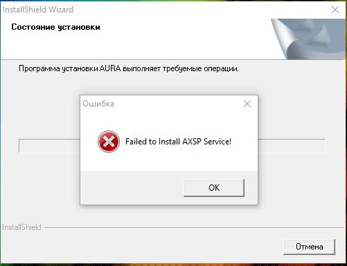

Регистрация: 18.08.2013
Откуда: Мурманск
Фото: 3
jjxaker писал(а):
Обновили Aura до версии 1.05.22 Сделали новый более удобный интерфейс и добавили управление яркостью подсветки каждой из зон.
При установке вылезает ошибка
Снимок.JPG [ 28.25 КБ | Просмотров: 1911 ]
Регистрация: 18.02.2008
Ну, это уже не ко мне...
У меня стоял прошлая версия. удал утилиту, удалил хвосты в службах ASUS Com Service Description и папку C:\Program Files (x86)\ASUS, перезагрузил систему, установил новую версию, перезагрузил ещё раз, всё работает корректно.
Регистрация: 23.09.2016
Откуда: С-Пб
запустил установку, удалилась старая версия. запустил ещё раз, установилась новая.
